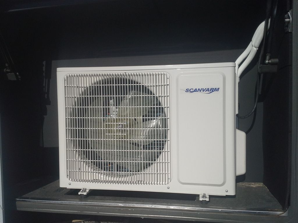

ilmalämpöpumpun ulkoyksikkö on ruumassa ja sitä ei huomaa ulkoa ihan äkkinäinen. tämän säleikön läpi puhaltaa ilman pihalle ja pohjan alta imee ilmaa kennoille.

Hieman epäilyttää tuo ilp-ilmanotto auton alta, ajon aikana varsinkin aika likaista ilmaa on käytössä.

ilpin ilmanottoon tulee loskaohjaimet. ainaki ne vähentää skeidan lentämistä suoraan pumppuun. pumppu on siis täysin erillisessä kopissa eikä kura pääse leviään ruumaan.

ILP ulkoyksikkö koppeineen.
