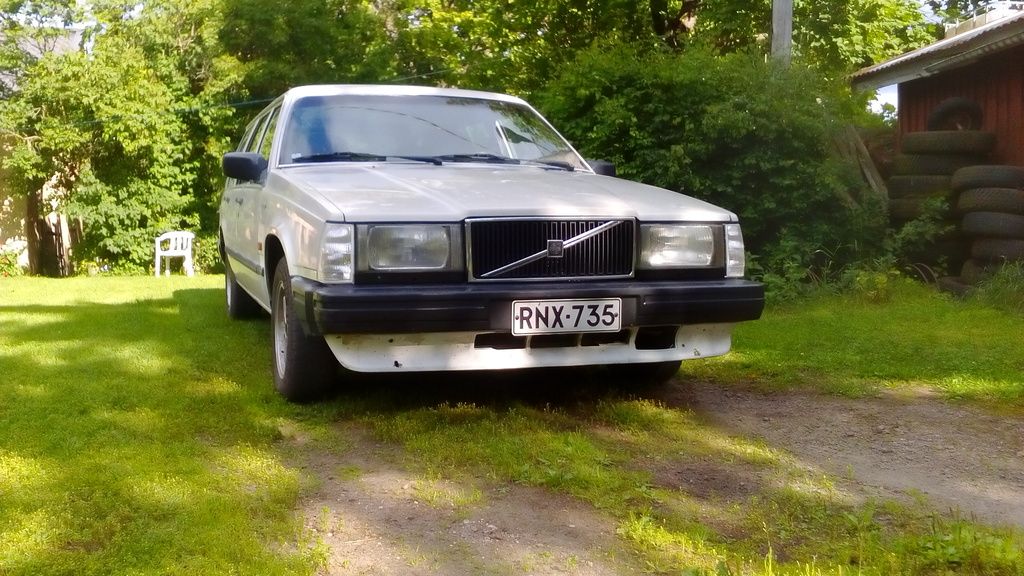

Kauan himoitsemani päivitys ulkonäköön:
Kävin jo aikaisemmin Motonetistä kyselemässä kirkkaita etuvilkkuja, niin myyjä väitti, ettei saa enää edes tilattua. Tilasin nuo sitten netistä ja parissa päivässä tulivat perille.
Sitten tuossa noiden asentelun jälkeen parantelin moottorin ilmanottoa. Laitoin veljeltä saamani akun parin tunnin latauksen jälkeen vanhan tilalle, eikä lähtenyt käyntiin. Kokeilimme työntää käyntiin ja vasta neljännellä yrityksellä suostui käymään todella vaivalloisesti. Kaasuun ei vastannut ollenkaan ja poltti taas putkessa. Veli huomasi, että oli unohtunut ilmamassamittarin liitin irti. :D
Nyt ainakin toimi taas normaalisti, mutta täytyy katsoa huomenna vielä uudelleen...

Näyttää väsyneeltä Reppana kun ajovalojen aluset on kanssa mustat. :o

Valojen alla olevat listat täytyy myös maalata parin muun paikan ohella.
