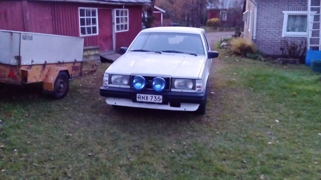

Järkyttävää kuvanlaatua, mutta lisävalot laitoin paikalleen, pitäisi vielä kytkeä. >:( :facepalm:

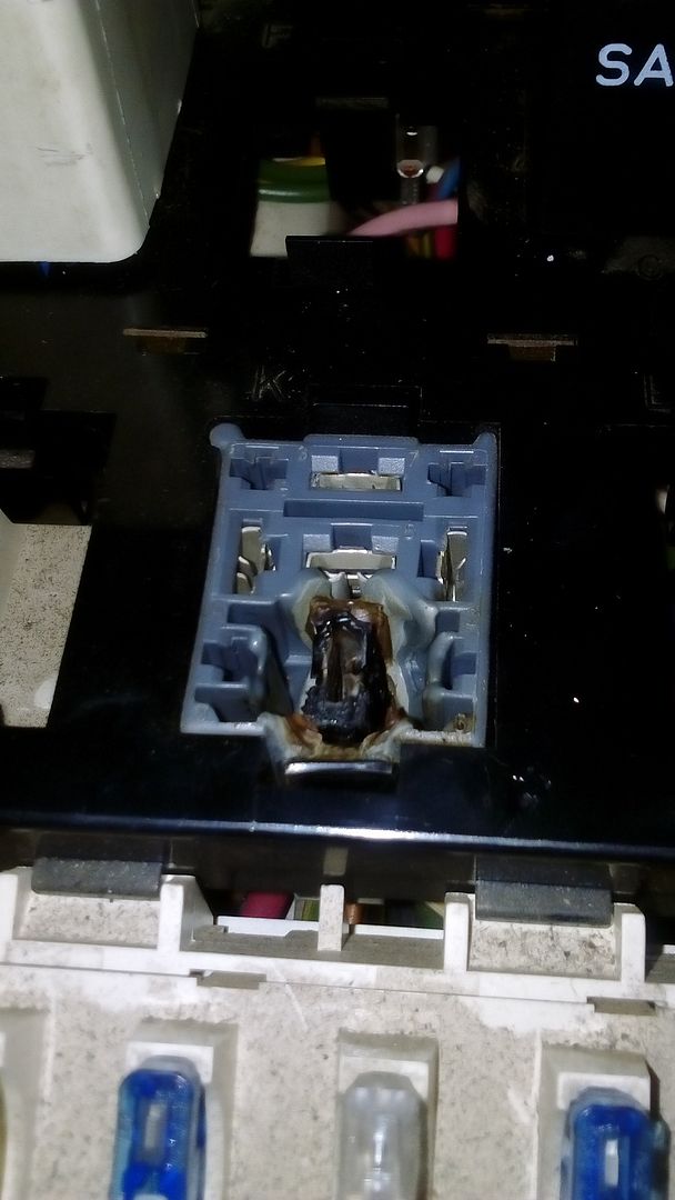

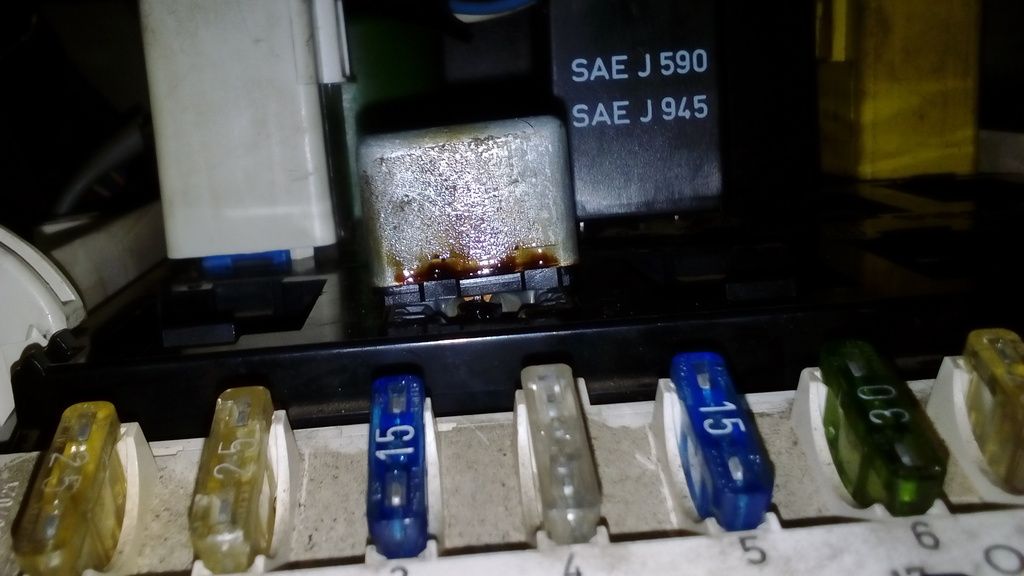

Tjaa, oli ilmeisen lähellä, ettei auto palanut.
Ihmettelin sisälle tulevaa palaneen hajua, joka voimistui koko ajan. Etenkin kun puhallin oli päällä. Katsoin konehuoneen ja jarrut läpi. Kaikki OK. Sitten muistin valoreleen, joka on polttavan kuuma jo pienen ajon jälkeen. Releen liitin oli sulanut.
Eli onko tuossa releessä huono kosketus vai mahdollisesti jossain oikosulku? :idiot2:

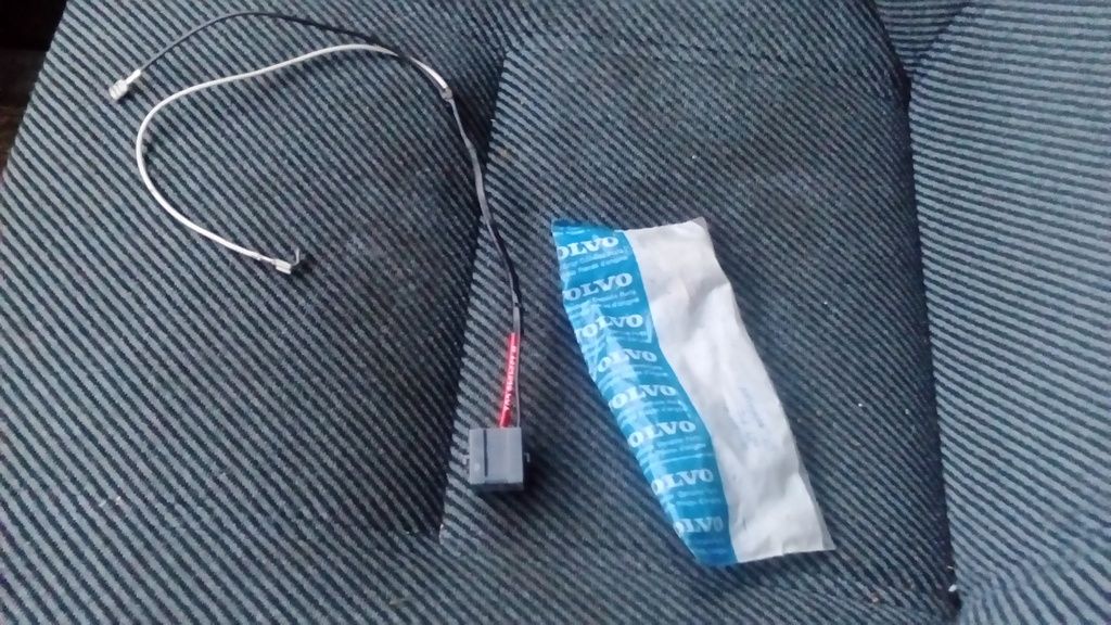

Varastosta löytyi sopivasti uusi valorele ja releen liitin. Kai näillä alkuun pääsee?  ::) :)

Ennen tuon uuden kytkemistä katsoisin, että onhan tuolle releelle oikean kokoinen sulake.  ???
Vs: Volvo 740 GL -88 "Reppana" Sähkövikaa
« Vastaus #132 : 22.11.2015, 21:01:25 »
Jonkinlainen "ominaisuus" taitaa olla tuokin. Mulla on Horsmassa ihan samalla tavalla sulahtanut tuo ja siitä on uusi rele nostettu noin ~2cm ylöspäin jos jäähtyis paremmin. Nimimerkki TVS joskus uhosi silpoa tuhkakupin ja laittaa ATK-puhaltimia auttamaan releitä.

« Vastaus #133 : 22.11.2015, 22:06:18 »
Tuosta sulanneesta liittimestä lähtevä johto on sulanut oikein kunnolla pitkän matkaa. Silloin kun tuon huomasin, liitin oli ihan pehmeä. Aiemmin tuo itse rele oli ainoastaan kuuma ja liitin oli ihan hyväkuntoinen. Tähän hätään ei ole kuvaa, mutta releen liitin 30 oli myös aivan musta. Avaimella sitä hieman raaputelin, niin lähti kyllä suurimmat noet pois.

Ajovalojen releytys auttaa tuohon kanssa, eikö sähköt menekkin tuon kautta?
