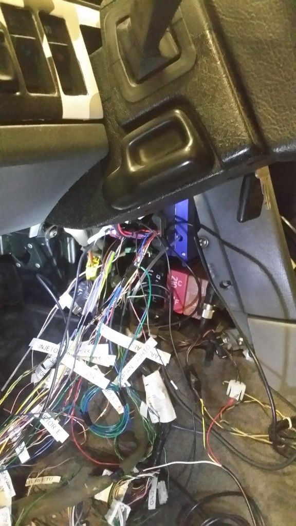

Ehkä suurin edistysaskel on megasquirt, joka liitetty vakio johtosarjaan.

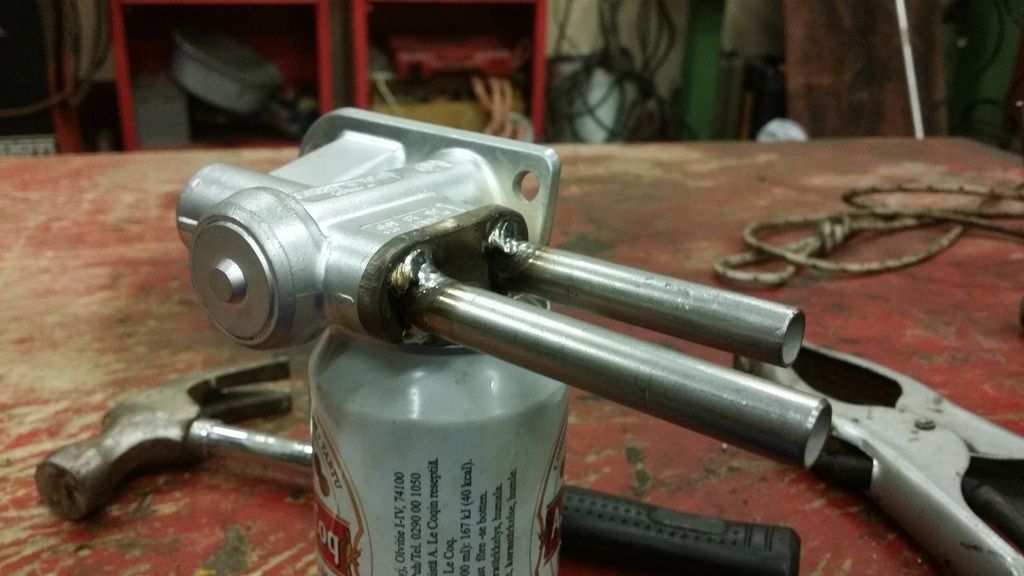

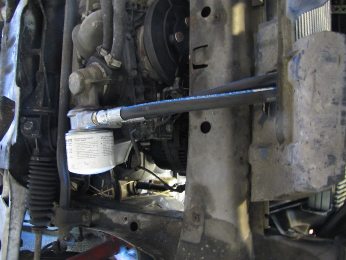

Öljynsuodattimen alle tulevan jäähdyttäjän rosvolaipan hylkäsin, olisi tullu melkoinen rakennelma. Kutosessa kun on vakiona jo 90 kulmaan kääntävä suodatinjalka ja vesikierto laippa ennen öljyn suodatinta. Ei tehnyt mieli hylätä kummiskaan vesikiertoa tasaamasta lämpöeroja. Hommasimpa siis t5 moottorista peräisin olevan termostaattilähdön moottoriöljyn jäähdyttimelle. Tähän pitää puuhata an10 liittimet.

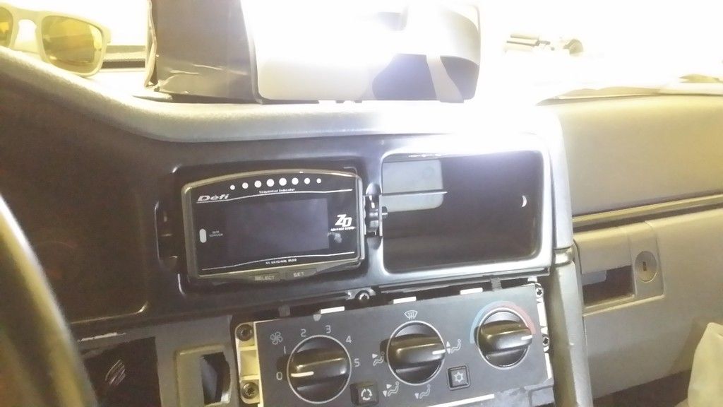

Tablettia oli tarkoitus käyttää toisinaan lisämittarina. Se ei kummiskaan satu joka kerta matkaan, niin olisi mukava jostakin katella mitä koneessa tapahtuu. Siispä tuli hommattua tuommoinen mittari, mistä näkee kaiken tarvittavan yhdestä näytöstä. Tämä ei kuitenkaan korvaa kunnon laajakaista lambdaa, joten se on laitettava vielä lisäksi. Ajatuksena oli upottaa laajakaistan näyttö toiseen keskiritilään.

Lankku tarkoittaa varmaan tämän näköistä termari koppaa?
Tiedossa oli että tuommosiakin oisi olemassa. Ajattelin että saisin letkut siistimmin vedettyä, jos saan vain tuon t5 termostaatin mahtumaan paikalleen.
