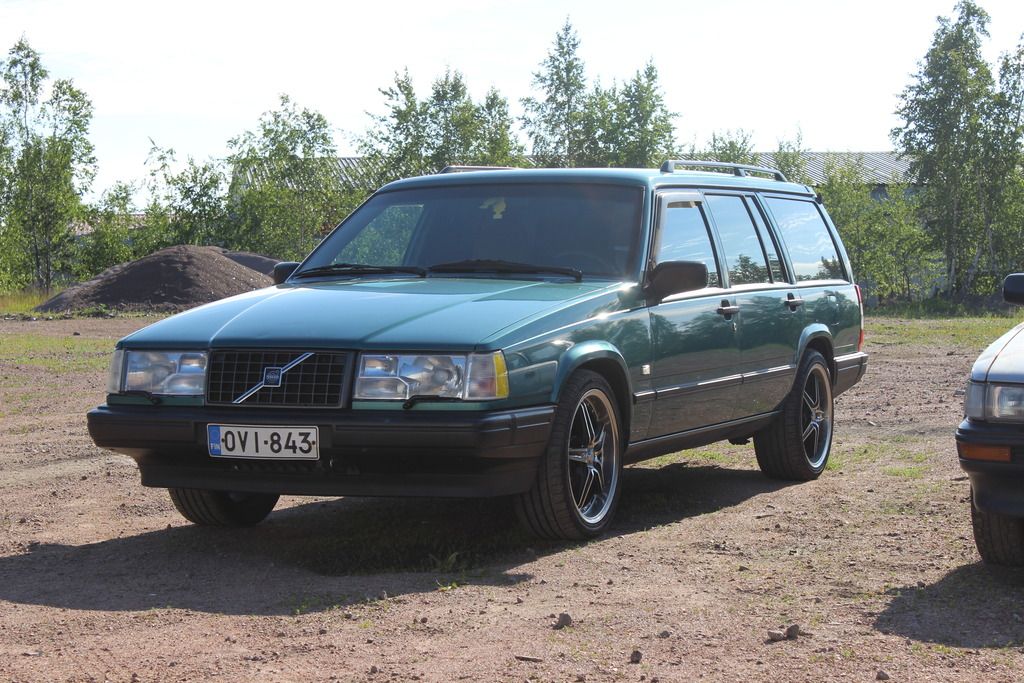

Loppuun vielä kuva.
Nykyinen yleisilme.

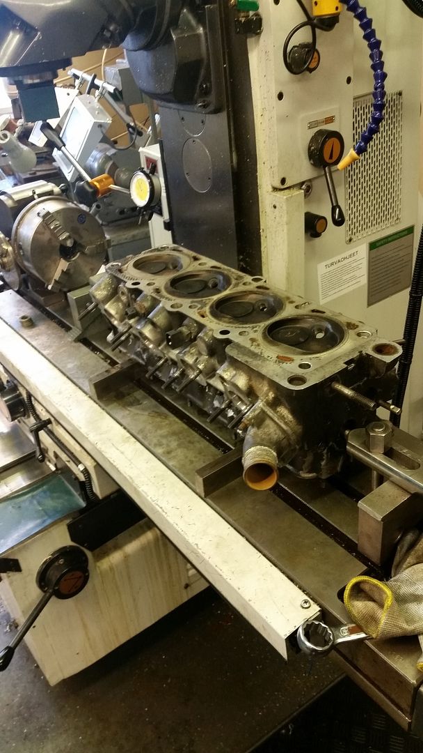

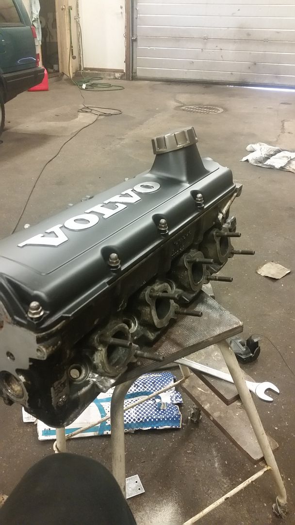

Noniin, viime viikolla tuli taas tehtyä vähän. Kannen irrottelin viikonloppuna ja kävin sen sitten vanhalla koululla plaanaamassa. Suuttimet tuli vaihdeltua isompiin ja haettua yläpään tiivisteet, vesipumppu ja kannen pultit. Kanteen vaihtelin pinnapultit ja paikkasin yhden pakokanavan, tylsyyteeni hioin ja maalasin jopa venttiilikopan. :D
Päätti ostrich saapua ja sitähän täytyy jo tänä viikonloppuna päässä kokeilemaan! :) Eli nyt tarkotus saada hattu päälle kera uusien tiivisteiden ja vesipumpun
Kannen koneistelua.
Kansi pinnapultit vaihdettuna ja venttiilikoppa maalattuna.
