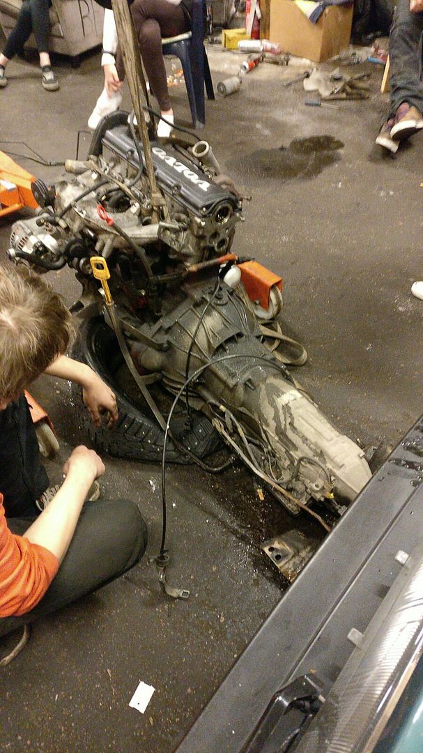

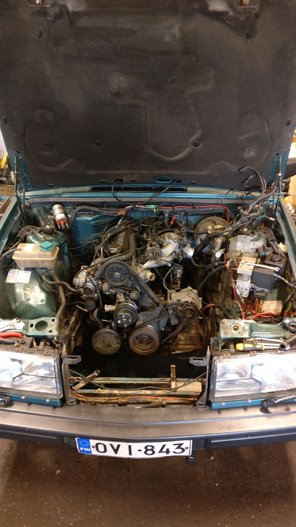

Jotain pientä tällekkin saatu aikaan. Alkoi kasvava öljyvuoto ärsyttämään ja kun tarkkaa vuoto kohtaa en löytänyt, niin otettiin ja rykästiin kone pois keulilta. Aluksi tarkotuksena oli vain korjailla vuoto mutta nopeasti suunnitelmat muuttuivat ja näillä näkymin pytyt hoonataan, laakerit menevät vaihtoon ja samaa askia sinne en meinannut enää laittaa jotenka saa aw väistyä ysikympin tieltä kun sellainen sattuu sopivaan hintaan kohdalle. :)
Muutamia kuvastuksia:
Siinä isoimmat purettuna koneen edestä pois.
Pienen aherruksen jälkeen se sieltä sitten tulikin.
Tämän kuun aikana tälle tuskin mitään ihmeempiä tapahtuu, mutta jos sen hiljakseen purkailisi ja toteaisi että mitä alakerta on syönyt niputtelisi ja toteaisi jonkun uuden pettymyksen.  :idiot2:

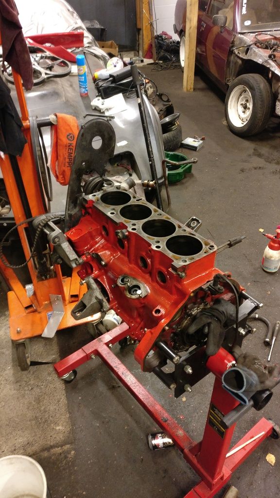

Kone pääsi pukkiin asti ja hiljakseen se siitä  sitten purkaantui.
En tiedä mistä johtuu mutta jostain syystä alkoi ahdin päivitys kiinnostamaan ja useamman päivän selailua ja vertailua tultiin päätökseen, eli seuraavaksi tulee td05h-20g.
Ettei muutokset jäisi liian pieniksi niin totean mopon hieman karanneen käsistä sillä yhden illan suunnittelulla lähti 531 kansi maailmalle ja tilalle tulla putkahti 16 venttiilinen..  :o

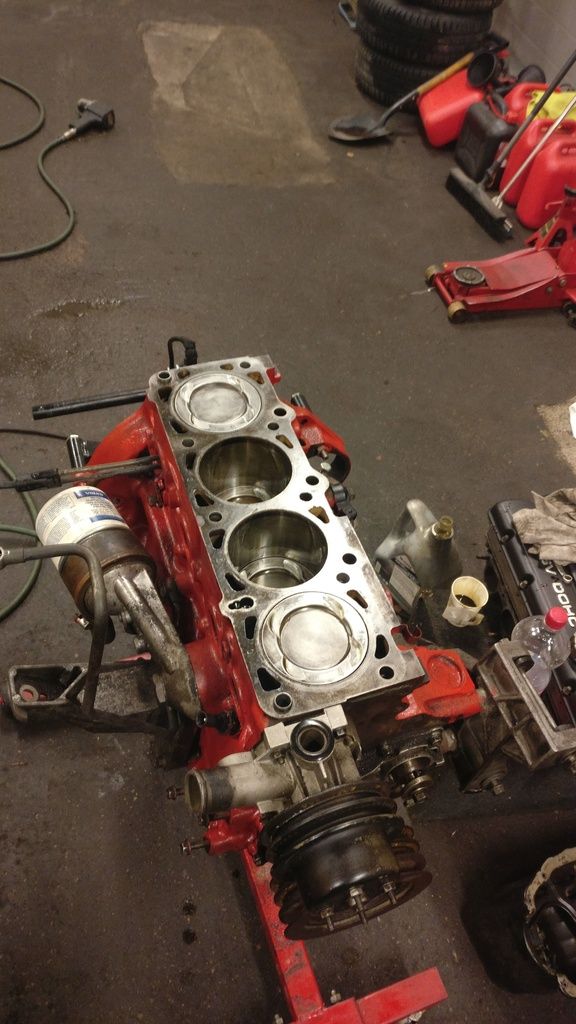

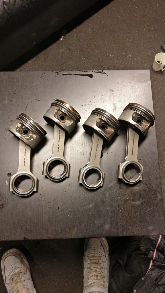

Tilailin veivit ahtoja.comista ja ne tulivatkin muutaman päivän sisään. Samaten kävin hakemassa kiertokankien laakerit sekä ison liudan tiivisteitä ja stefoja.

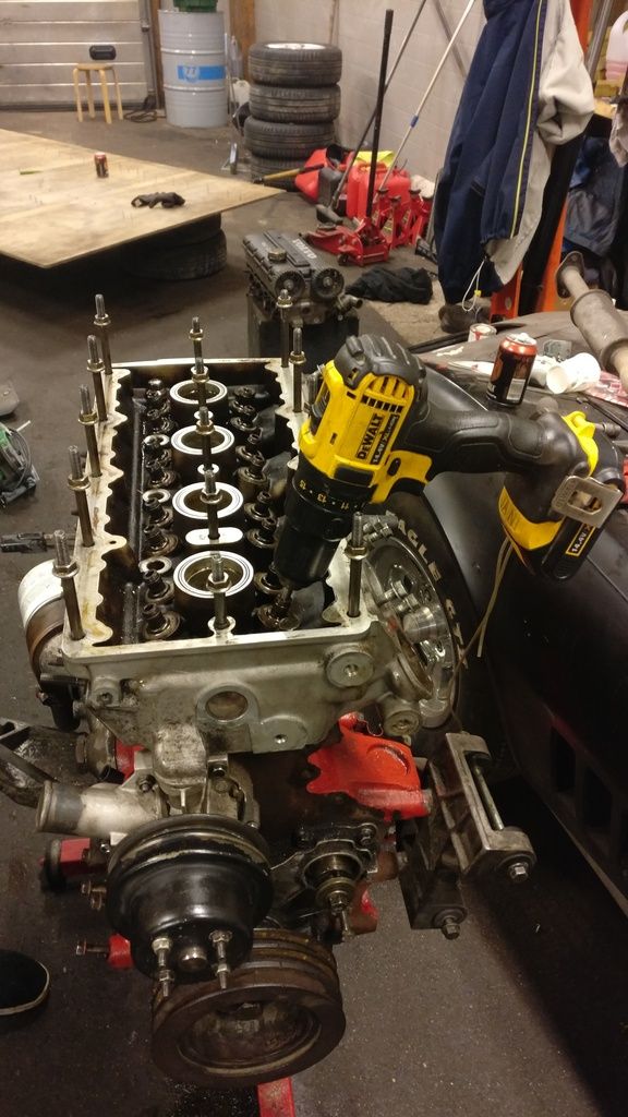

Mäntihin tehtiin venttiilikolot josta kuuluu iso kiitos JuhaU:lle venttiilityökalun lainaamisesta! Pytyt hoonattiin kevyesti, männät rengastettiin ja putsailtiin sekä
kiertokangen laakerit uusittiin.
Alakerta olisi pääosin nipussa ja pikkuhiljaa voisi jakopään osia ruveta haalimaan. Onko tässä nyt tullut ymmärrettyä oikein että 2 koppasen gti golffin kiristä pelaisi 1,6L diesel kadetin (vm.82-87) jakohihnalla tässä kokoonpanossa?  :idiot2:

Tähän tyyliin venttiilikolot tehtiin.
