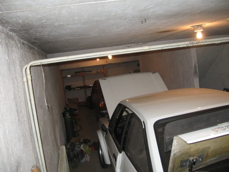

Jos laitettas update tähänkin taas, kun on saavutettu vaihteeks jonkinasteinen merkkipaalu.
Vuokrattiin talli kaverin kanssa n. kk sitten, nyt on romut siirretty uusiin tiloihin.
On lämmin talvellakin, naurettavan halpa vuokra ja enempi tilaakin kun vanhassa ja mikä parasta sijaitsee vaan parin korttelin päässä kämpältä, kyllä kelpaa taas  ;)
