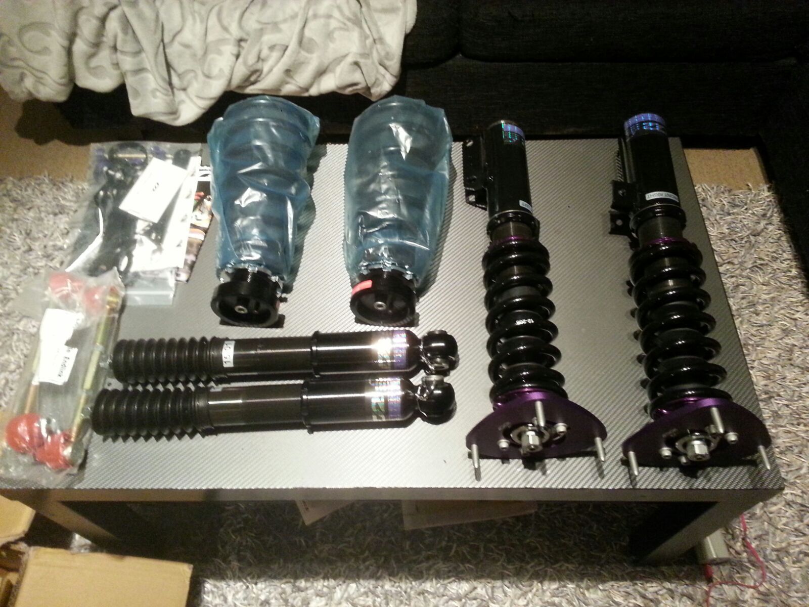

Alustaksi tuli tällä kertaa D2 Street. Vanhassa kasipätkässä oli Bc Racing BR, niin on nyt hyvä vertailla kumpi parempi omasta mielestä  8).
Poikkitukea vielä ja alustaan uretaani puslaa. Vanteetkin pitäisi ensi kesäksi hommata, mutta kun keksisi millaiset tähän sopii?
Tässä myös mietinässä jos hommaisi mitsun 15g turbon (Olisi täysin kunnostettu myynnissäkin juuri sopivasti).. Koska nykyinen 13g vaatisi huollon, niin miksei suoraan vähän isompaa?
« Viimeksi muokattu: 03.10.2016, 20:22:46 kirjoittanut Verkku »

Tuskin niistä alustoista kummoisia eroja löytyykään normaalissa katuajossa, eiköhän noiden erot paljastu vasta radalla ja viimeisiä säätöjä hakiessa.

Ei se suuntauslappu vakiokorkeutta tarvi. Kulmien säätäjä merkkaa vaan sen hetkisen navasta kaareen mitan, kirjoittaa lappuun että säädetty alustasarjalla, sekä leima perään ja konttorille. Tällä tavalla parit alustat jo leimannut, viimeisin kolme viikkoa sitten. Ja vie sitten keitaalle, niin ei tuu turhasta sanomista  :P
Poissa Verkku
  • Viestejä: 327
Kiitos selvennyksestä.
Race.fi vaan sanoi että tarvitsee merkitä myös vakio korkeus. Ja keitaan konttoria olenkin käyttänyt.
Poissa Kenonit
  • Viestejä: 986
  • Tornio
    • Flickr
Joo keitaalla ei ainakaan oo tarvinnut muuta ku hyväksyntäpaperit ja suuntauslapun sen hetkisellä korkeudella. Toi mun käyttis passattiki jäi pohjasta kii nosturille, mut kelpas silti  ;D

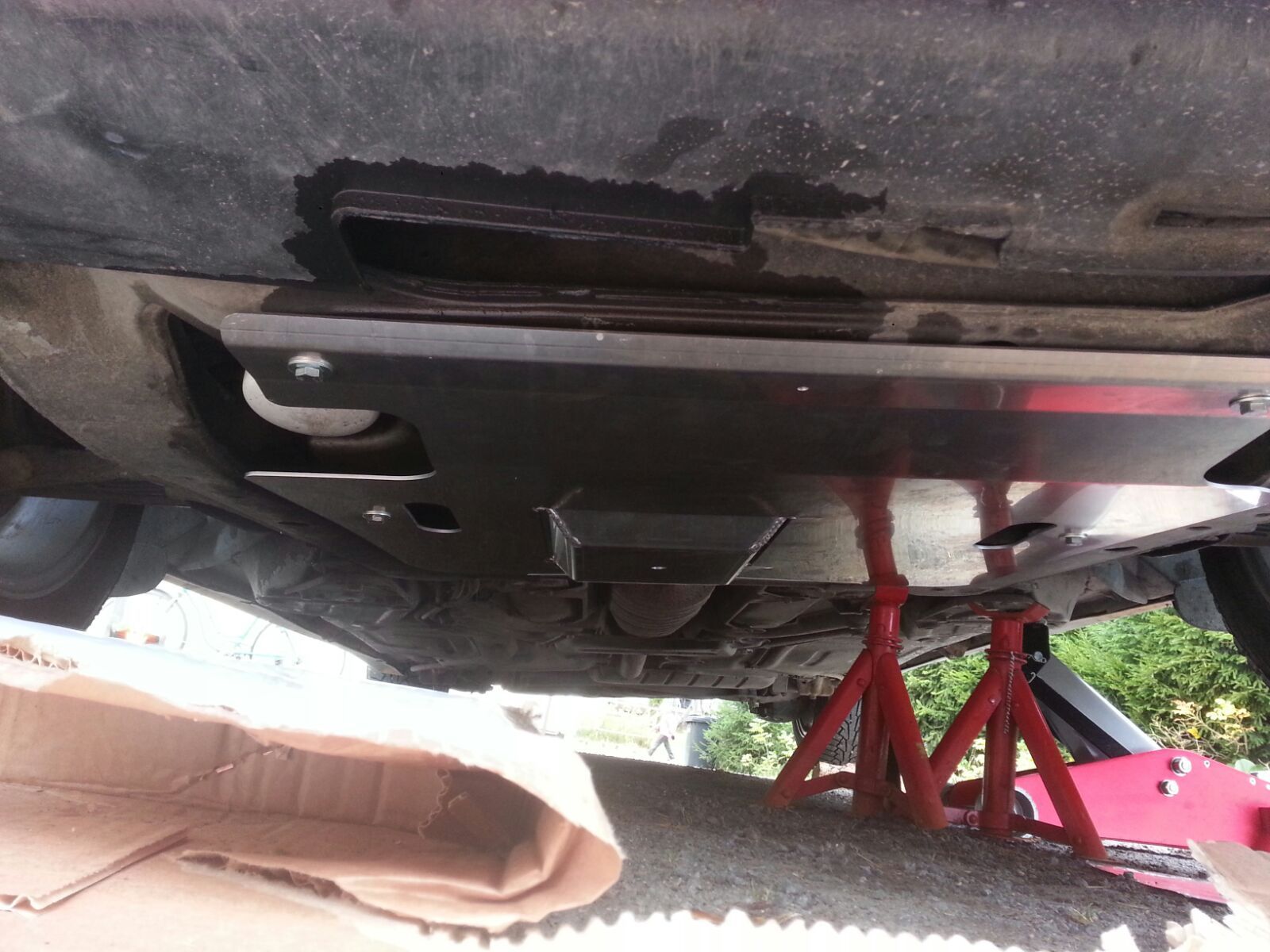

Pohjapanssari asennettu.
« Viimeksi muokattu: 22.04.2017, 20:43:07 kirjoittanut Verkku »

Ei täälläpäin ole tarvinut ollenkaan olla suuntaus lapussa korkeutta kun olen muutoskatsastanut.

Tälläiset ohjeet sain race.fistä:
"Hei,
Toki saa, tosin nämähän eivät ole TUV-hyväksyttyjä. Maahantuojan hyväksyntä tieliikenteeseen saadaan raaputettua, mutta eipä ne trafilla ole enää tarvinnut tuveja sitten viimevuoden loppupätkän. :) Alla tiedot mitä tarvitaan lappua varten:
Alustasarjan katsastustodistusta varten tarvitsemme seuraavat tiedot:
1.) Mitta pyörännavasta/vanteen keskeltä pystysuorassa lokasuojan kaareen vakioalustalla edessä ja takana. Jos autossa on alustasarja, mainitse alustasarjan tyyppi.
2.) Auton akselimassat edessä ja takana (rekisteriotteelta, tai auton käyttöohjekirjasta).
3.) Pyöränsuuntaustodistus. Tässä pitää Trafin uusimman ohjeen mukaan mainita myös alustasarjan tyyppi (D2). Pyöränkulmat tulee säätää alkuperäisiin arvoihin, tai mahdollisimman lähelle niitä.
Huomaathan että suurin sallittu madallus muutoskatsastuksessa on 51mm vakiokorkeudesta. Normaalikatsastuksessa voidaan otteeseen merkitystä korkeusmitasta poiketa +-20mm."
Ja tottakai siihen vaikuttaa katsastusmieskin, joku varmaan merkkaa otteeseen ilman mitään lappuja.

Nelipyöräsuuntauksessa käyty ja lysti maksoi 108€  :2funny:..
Vielä täytyy vaihdella käsijarrukengät ja normi halogeenit keulille ja Keskiviikkona leima hakeen. Toivottavasti menee läpi kun on viimeinen päivä.
Eipä tässä ole autolle tullut mitään nyt tehtyä kun ollut vähän kiirusta. Mutta kyllä parani ajettavuus on suunnattu oikein.
