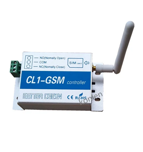

« Vastaus #371 : 09.09.2017, 10:57:01 »
Noh nyt sitten, osittain xuppo:n puhelintuen vahvistamana, uskalsin kokeilla tyrkätä vihreään karvaan +12v ja kyllä, sillähän tämä lämmitin tulille tärähtää. (091-B)
Otin tosin oman ajastimen pois käytöstä kun sillä ei nyt mitään tee ja sain sopivasti orggis töpselistä jatkettua uuden johtosarjan eikä tarvinnut silpoa mitään. Käyttöön tuli tällainen kera prepaidin.
Elikä tekstarilla käyntiin ja pysäytys. Lisäksi tein purkin viereen kyynärnojaan erillisen katkasijan jolla lämmittimen saa käyntiin.
Kotkot

Laitoin muuten sulakkeen väliin, 2A lattasulake, löytyy autosähköliikkeestä. Näytti toi gsm purkki jatkuvana ottavan 30mA.
