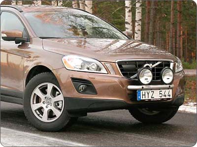

Oisko kellaan kuvia ja tietoa mitkä ja miten valot asennettu xc60 keulalle. Meinaa olla vaikea löytää sopiva kohta kun maskissa se anturi ja sit kilven alapuolella parkkitutkat (kts kuva)

Osaan kyllä laittaa mutta tässä nyt siis sitä mietin että kuinka lähelle noita parkkitutkia tai tuota isompaa anturia maskissa voi valon laittaa ettei haittaa varusteiden toimintaa??

Noista -karppa-:n kuvista ei edelleenkäön selviä ottaako tutkat häiriltä valoista ja jos ottaa niin kuinka läheltä

Maskia ei oikein kotikonstein siististi saa leikattua, ja tuossa Volvon maskissa on vielä tuo kenoviiva ja R-design logot, tosin jälkimmäinen on sen verran erillinen että sen nyt voisi järkevästi poistaakin. Pienen tai hyvin matalan ledipaneelin tuohon kyllä voisi saada upotettua, mutta kun tuo maskin alareuna on noin kaareva ei se upotuskaan ole ihan optimaalijuttu vaikka se räpellys ei silmää häirtsisikään.
Lisävalon varastamista tuollainen uppoasennus varmasit kyllä hidastaa.
Nuo parkkitutkat ei kyllä tule ongelmaksi jos lisäkaukovaloa suunnittelee, jos sen kaukovalon asentaa tuonne kilven alareunan paikkeille, niin se ei enää toimi kovin hyvin, ellei pääasiallinen tarkoitus ole saada lisää valoa nimenomaan lähelle. Kokeile vetää nipparilla pari bringlers purkkia tuohon paikkeille johon valo kilpitelineen kanssa tulisi, ja kokeilemaan miten tutka toimii, periaatteessa tuon etäisyystutkan keilan pitäisi olla aika suora. Jos ei muuta niin maine kasvaa. :)
Jos ei ole briglers purkkeja, niin periaatteessa mikä tahansa esine käy, mutta jos sen puuta pahvtia tms, niin pitää teippailla foliota siihen.

Hmm. En tiedä enkä ole asennellut kyseltyyn automalliin valoja, mutta minusta tuossa tutkan ja puskurin välissä on maskissa tilaa paneelille tai kahdelle tehokkaalle LED-lisävalolle (lazerit vai mitänenyt oli mitä täälläkin on kehuttu).
EHKÄ vähiten tutkaa häiritsevän saisi vaihtamalla "talvimaskin", johon valot upotettu -karppa-:n esimerkin mukaisesti (vaatii volvon logon, kenoviivan ja r-designin tuhoamisen + en tiedä miten tuo tutka on maskiin integroitu).
Tosin, kokeilisin paikoilleen ihan kilpitelinettä "väärinpäin". Eli normaalisti kilpitelineessä tulee valot eteen kilven yläpuolelle. Teline väärinpäin ja taivuttaa ne asennuslatat puskurin mukaisesti yläviistoon niin, että pulteille jäisi tilaa.
Voi olla mahdoton tehdä, mutta kokeilisin. Niin lähelle maskia kuin saa, niin sitä epätodennäköisempää on tuon tutkan häiriintyminen.
Omaan 2-autoon (90-lukulainen) asensin kilpitelineellä valot. Ensin häiritsi, kun olivat niin kaukana edessä (aina mutkilla jos parkkipaikalla joku sattui pyyhkäisemään perseellään valoja), jolloin käänsin telineen väärinpäin ja sain täten valot ihan maskiin kiinni (varmaan ~10cm taaksepäin). Tosin tuolloin loppui sieltä latan "väärältäpuolen" tila kesken ja piti porata valojen kiinnityspulttien kohdalle reijät, jotta valot sai kiinni. Tuota en suosittele noin uuteen ja siistiin autoon (reikien poraamista puskuriin).
EDIT:
Tuossa muutama google-kuvahaun tulos. Ilmeisesti noihin on myyty tommosta "asennusrautaa", putkea maskin alle, mutta siihen noita paneeleita on laiteltu:
Tuossa parhaat mitä nopeasti löytyi. Tuo kuvan 2. tapauksessa en usko olevan tutkaa, koska valot peittävät koko maskin. Kaikki eivät ole r-designeja tai edes XC:tä, mutta auttaisivatko nuo yhtään?

Kiitos paljon, nyt tuli kaivattua asiallista tekstiä. Tuossa viimeisessä kuvassahan on tutka kyllä ja siinä silti ämpärit edessä.
Täytynee tosiaan kokeilla virittää jokin väliaikainen "valo" hahmotelma ja kokeilla miten noi reagoi.

Suosittelen tuosta tutkahommelista (että kuinka herkkä on ottamaan häiriötä) soittamaan ainakin volvolle. Jos ei siellä osata sanoa selkeästi mitään, niin sitten jonnekkin valoja asentavalle pajalle.
Eihän se kysyminen mitään maksa ja lopulta harmittaa vähemmän kuin mahdollisesti väärin asennetut valot. Kuvien mukaan löytyy tosiaan paljon noita "kaksi ämpäriä ja tutka" -asennuksia, mutta en tosiaan tiedä omakohtaisesti ollenkaan, onko kuinka toimiva ratkaisu. :)
