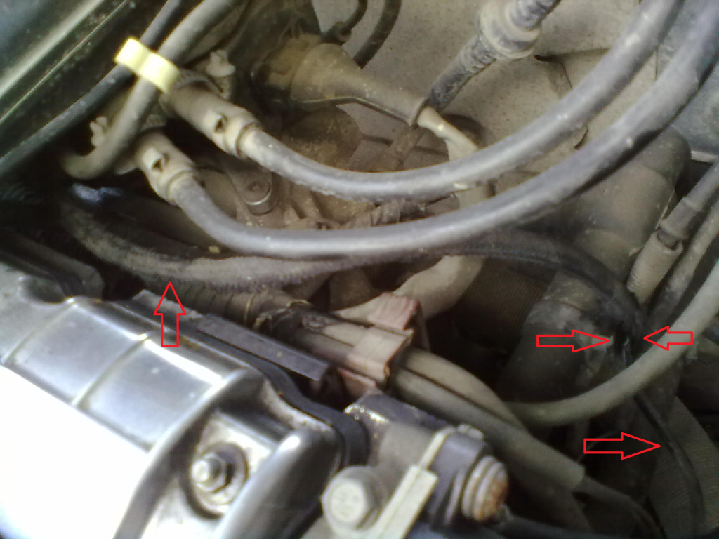

« Vastaus #1840 : 09.08.2012, 17:38:44 »
mikä lienee tämä mysteeriputki jota vasen nuoli osottaa ja liittyy tohon ohkasempaan putkeen ja tuo ohkasempi on vähän niinku jarruputki mutta muovia/kumia ja se ohkasempi matkaa ilmansuodatin boksin alle jonnekkin (oli katkennu tuosta 2 nuolen osottamasta kohdasta)

« Vastaus #1844 : 10.08.2012, 13:04:40 »
Olisko jokin bensahuurujen keruuletku eli kerää bensahuurut tankista talteen ja johdattaa koneeseen poltettavaksi? Siellä putsarikotelon alla on luultavasti joku hiilikanisteri tms.
