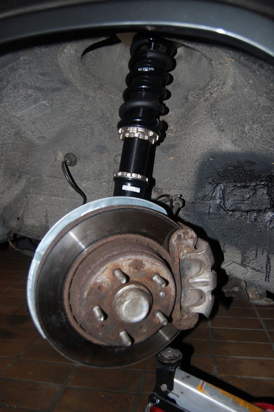

Mistä vuoden 1988 760:iin etujarruihin uudet liukutapit? En nyt kuollaksenikaan muista mitkä jarrut siellä on, mutta ABSit on ja levy on se isoin jäähdytetty (287mm). Ja satula yhdellä jarruletkulla.
Motonetin tuotenumero 23-6394(loppu lähes jokapaikasta) vaiko 23-6553? Koetan huomenna selvitellä Kahalta vielä.
Tämän kuvan perusteella vastaisin että sulla on etujarruina bendixit. Eli vastaus lienee 23-6394, on muuten suolanen hinta liukatapeista. :o
Itse tulin siihen lopputulokseen jotta olisi Lucas elikkäs Girling. http://www.skandix.de/en/spare-parts/brakes/brake-calipers/repair-kit-guide-bolt-front-axle/1003730/ Mutta täytyy vielä varmistaa ennen tilausta.
Ja kumpaankin vaihtoehtoon saa liukuja Kahalta, suunnilleen samaan rahaan mitä Skandixiltakin mutta ilman noita järkyttäviä toimituskuluja.
