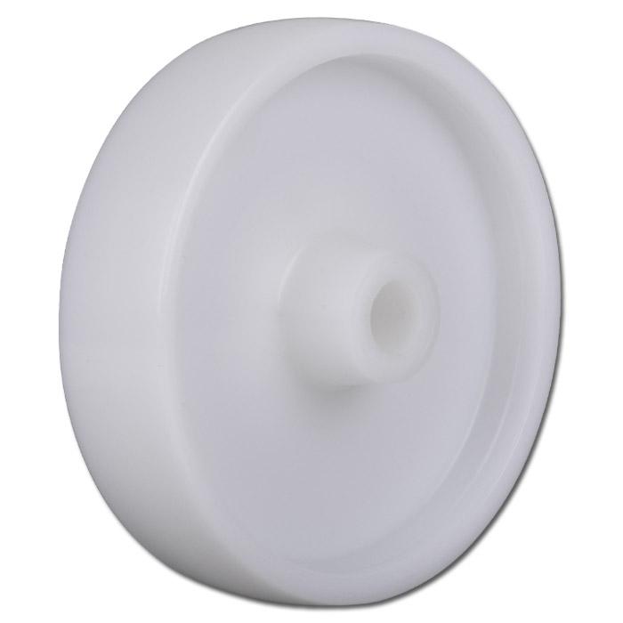

Oisko heittää ideoita miten kotioloissa nailon pyörän 20mm akselireikä suurennetaan 27mm mutterimuotoon? Nc-jyrsintä ei oo nyt käsillä, pyöriä kuitenkin reilusti ja vain kaks tarvis saada onnistumaan.
Poissa jaskajokunen
  • :nohnoh
  • Viestejä: 6752
  • 1% Hybridi
« Vastaus #9636 : 05.02.2016, 19:55:56 »
Ei oo ehkä tarkin mahdollinen keino, mutta jos on hitsipillit tai nestekaasu toho, niin mutteri kuumaksi ja painoa päälle tai ruuvipuristimella koittaisi painaa mutterin pyörään
V90-19 T8
Poissa j_tapio
  • Aluevastaava Oulunseutu
  • Viestejä: 2309
« Vastaus #9637 : 05.02.2016, 19:59:59 »
Yritin visioida työkalua jossa mutterista jyrsis sisuksen tyhjäx, reunoista vain jäis leikkuuterä. Sen vois M20 kierretangolla vetää läpi.  ::) ei taida onnistua.
Taitaa sulattamalla läpimenolla ehtiä tulla reilusti väljä.
« Viimeksi muokattu: 05.02.2016, 20:02:56 kirjoittanut j_tapio »
s73
« Vastaus #9638 : 05.02.2016, 20:09:47 »
Vinkuun viila kiinni ja mutterin kimppuun
Pienellä poralla teet reiät mutterin muotoon, loput sulatat vaikka pakkauspantaa kuumentamalla tai viilaat.
« Vastaus #9639 : 05.02.2016, 22:49:27 »
Tai sitten tuommosella "työkalulla" piirrät lyömällä kuvan siihen muovirullaan ja rupeat vinguttamaan, ihan poranterälläkin voi kyljellään "sahata" kun sen tökkää kiinni vinkuun.
