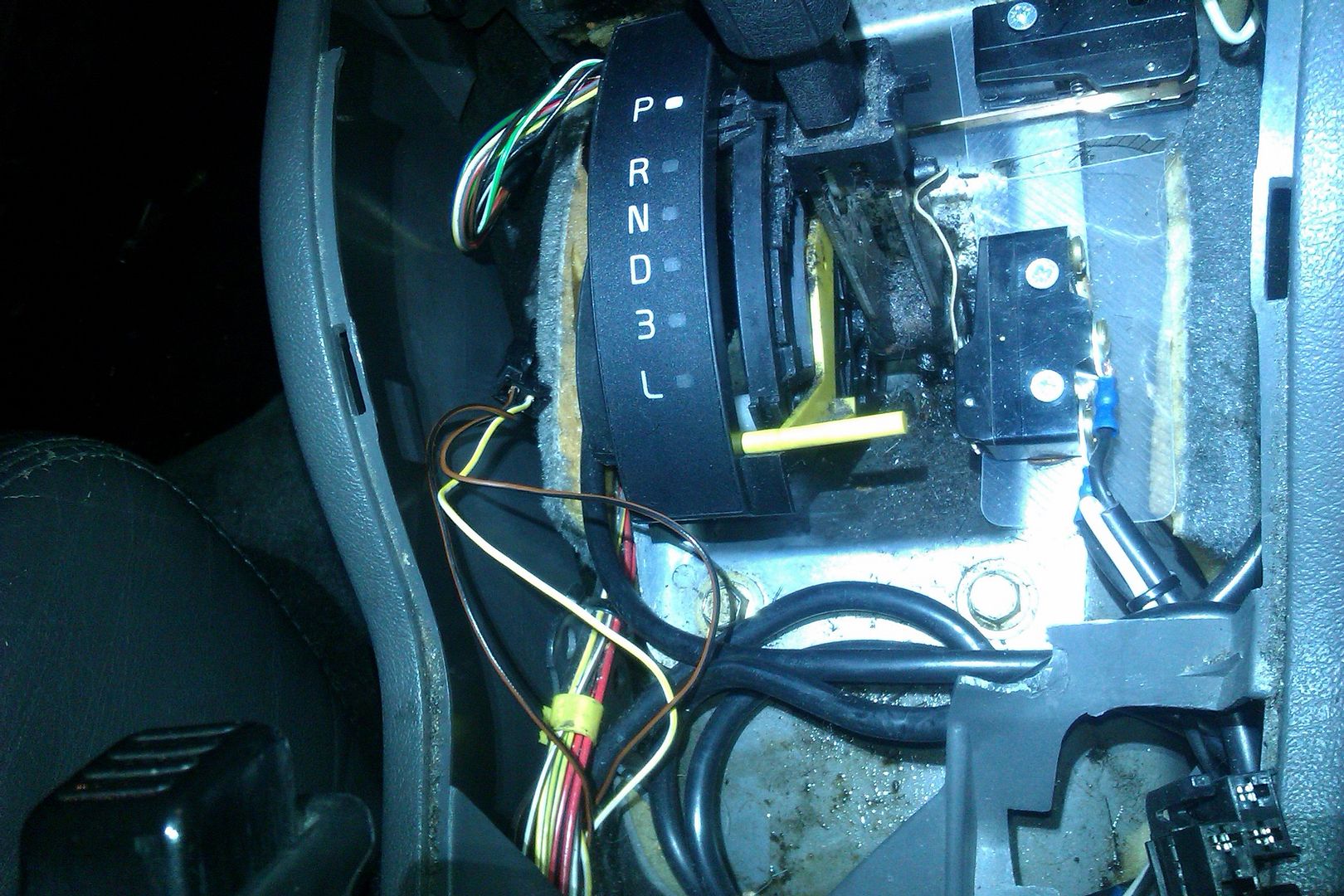

Mikä mahtaa olla tässä näkyvän keltaisen muovin tarkoitus? Ja miten oikein tuolla vaihteenvalitsimen näytöllä pitäis olla valoa? En löytänyt minkäänlaisia piuhoja mitkä vois sen valolle olla. Ja minkäköhän takia tämä on tuossa sulaketaulussa kiinni? Siitä lähtee piuha jollekin valolle mikä palaa koko ajan oli avaimet lukossa tai ei, ja siitä menee sulaketaulun maihin  :idiot2:
E:Mikäs ton polttimon kannan nimi on mitä mulla tuolta nyt puuttuu? Löytyykö sitä muulla kun sillä volvon omalla koodilla?
Tuolla keltasella saat otettua kepin P-asennosta pois ilman virtaa ja jarrua ;) Sitä pitää vetää ylöspäin että "irtoaa" sieltä lukituksesta.
« Vastaus #2638 : 27.01.2013, 22:21:35 »
Tämä selvä :)

« Vastaus #2639 : 27.01.2013, 22:31:40 »
Muistaakseni kirjaimet, numerot on valaistu ja neliöt niiden kohdalla.
