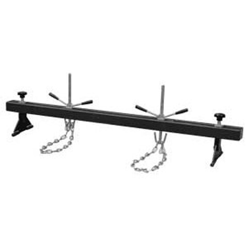

Nyt ois isompi ongelma.... Elikkä öljy pohja kilahti kiveen ja halkes ( volvo 960 2,5  b6254s)
Miten sais öljypohjan pois helpoiten kai sen sinne takas sit saa ::)

Ei taida saada mitenkään irrotettua ihan helposti. a) koneen irrotus laatikosta ja ylösnosto B) koneen ja laatikon ylösnosto c) kone kannatuksiin ja akselipalkki irti.
Tuo viimeinen ehkä se kivuttomin, varsinkin jos omaat tällaisen trapetsisillan.
