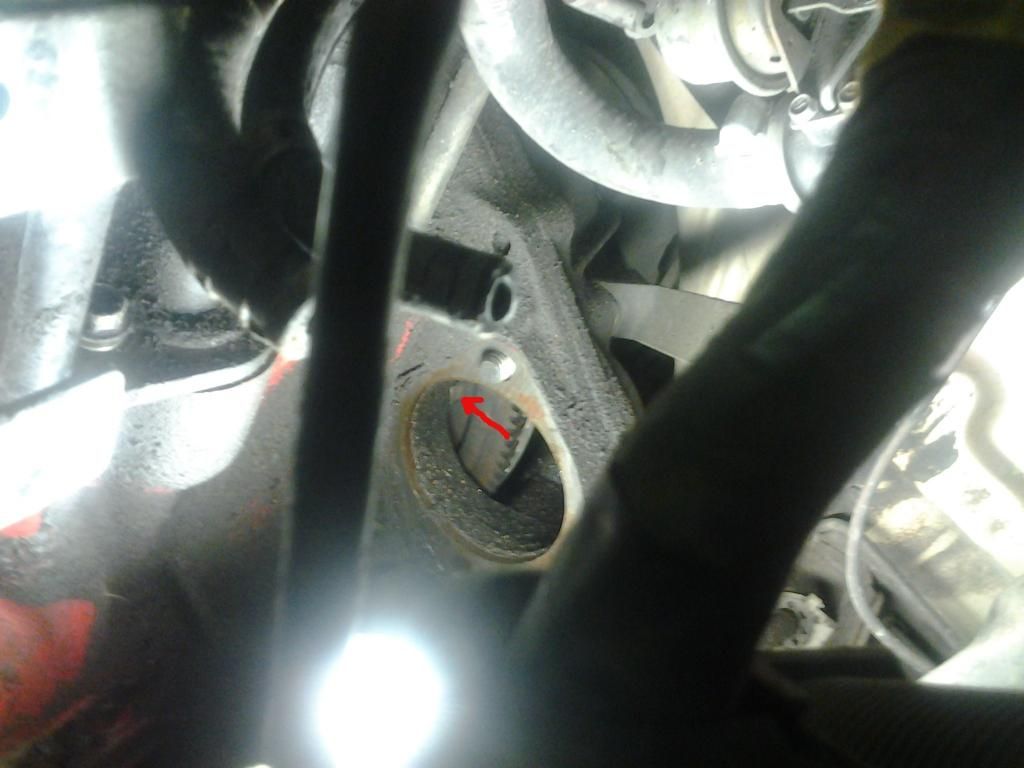

Kerkesi taas puuhasteleen merikontin parissa. Siellä ois nyt alakerta lähes irti, kiinni enään kolmella pultilla loota.
Mutta mutta miten ihmeessä saan ton japanin ihmeen erotettua vinokoneesta? Näistä pulteistako momenttimuunnin pitäs muka ränknätä irti? :idiot2:  :uglystupid2: Voi herrantähen.
Ei tosiaan alapuolen luukuista näkyny pultin pulttia :uglystupid2:

Eikös noilla pulteilla oo turbiini vetolevyssä kiinni? Eli ei tarvi irrottaa laatikon irrotuksessa.
joo lenkkiavaimella ja juurikin sieltä alaluukun kautta. sitten ku irrotat konetta niin jollain pidät tota turbiinia vastaan (paikallaan) ettei tuu vetolevyn perässä  ;) ( joskus voi olla vähän takertunu kiinni)
eli olikohan se niin että parhaiten sai avattua sillein että avattava pultti on alaluukusta katottuna just starttimoottorin pahkan alapuolella.
siinä tulee melkosta sotkua ja voi olla hankala laittaa konetta paikalleen kun pitää turbiinin kanssa sihdata paikalleen.

Ongelma on että ei sieltä alaluukusta näy mitään pultteja. Tämä on semmonen missä 2 pikku luukkua, muttei sieltä mitään näy.
Ainoat on nuo mitkä näkyy startin aukosta, niitä on 4 ja hiukkasen hankalassa paikassa aukasta :idiot2:
siis tarkotan sitä alumiini möykkyä mikä on lohkossa kiinni 4kpl 14mm avainkannan pulteilla ja tulee lootaan kiinni sieltä alhaalta 2 pultilla  ;)
sen ottaa pois niin pultit tulee esiin.

Aevan. No tuotakin aattelin että tulisko ne sitten esiin. Koitin sinne tiirailla ja tuntu että eei kun näyttää niin umpinaiselta. Onko nuo alumiinikorvat valettu yhteen että sinne tulee sitten iso huoltoaukko? Kiitos avusta!
se on sellanen alumiininen möykky vaan. sen ottaa pois niin sen verran näkee että ne turbiinin pultit saa auki  ;)
niistä kahdesta muoviritilän peittämästä reiästä saa hyvin sitten kammettua sen turbiinin irti siitä vetolevystä, jos on takertunu  ;)

Noniin eikai siinä kuin oottaa turbiini ja irti ja kahtella moottorinostin valmiiksi ja ottaa vaikka päivämies kaveriksi että toinen voi pidätellä turbiinia aloillaan kun toinen alkaa erkaannuttaan lohkoa.
  • Viestejä: 4264
Vs: American 740 2.3tic - 23-vuotis remppaa.
« Vastaus #194 : 14.07.2013, 22:02:11 »
Koita tosiaan pitää se turbiini kii lootassa, vähemmän sotkua ja ei mene hermot sitten paikalleen asentaessa on meinaa timmit boorit.
