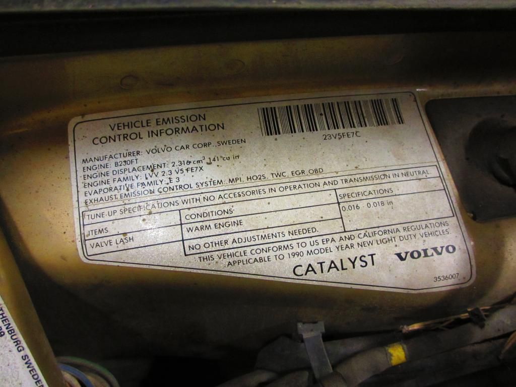

Mielenkiinnosta: mitä sulla lukee rintapellissä matkustajan puolella olevassa lätkässä kohdassa motorfamilj?
Tätäkö meinaat:
Amerikkaa siinä lukee. Mikähän on tuo Tune-up taulukko?

Hieno taulukko, venttiilin välykset lämpimänä ja sitten kylmästi todetaan, että muut säädöt ei tarpeellisia.  O0

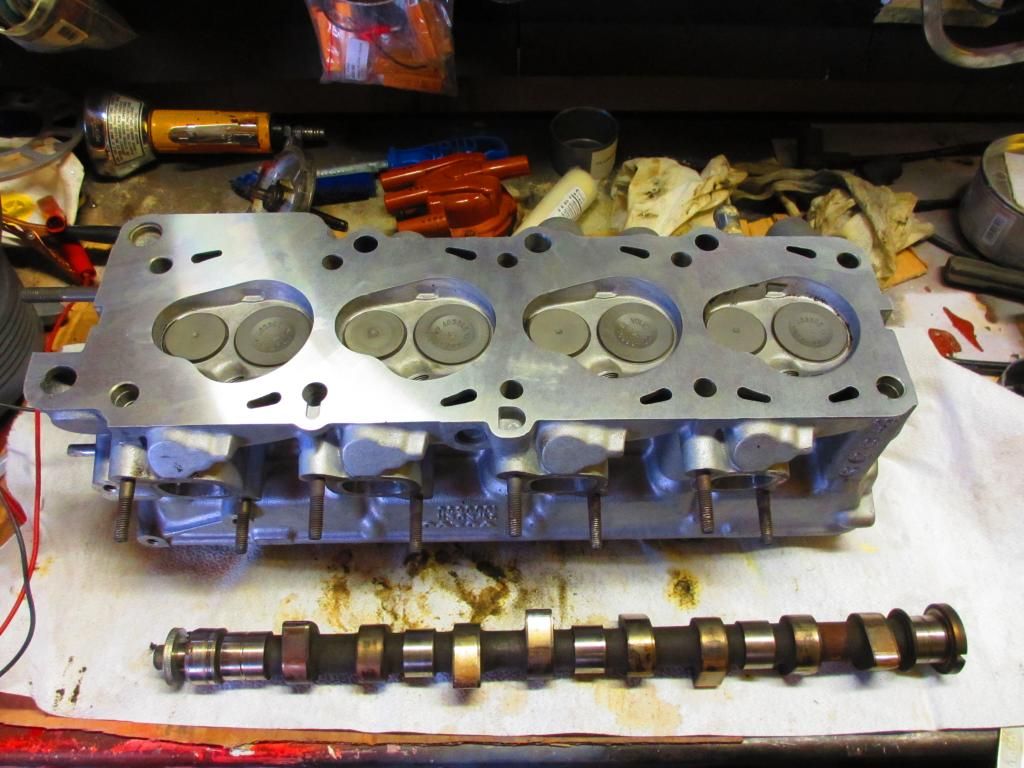

Joo eipä tässä oo säätyä ollut, venat kuitenkin säätämättä vielä :D

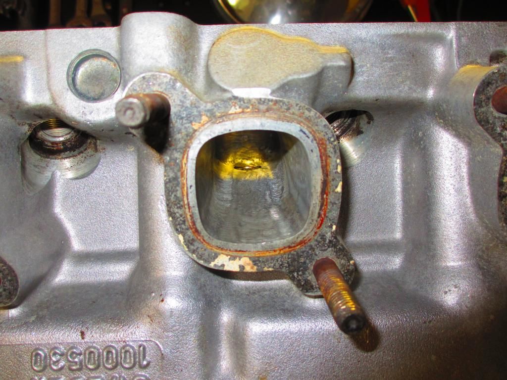

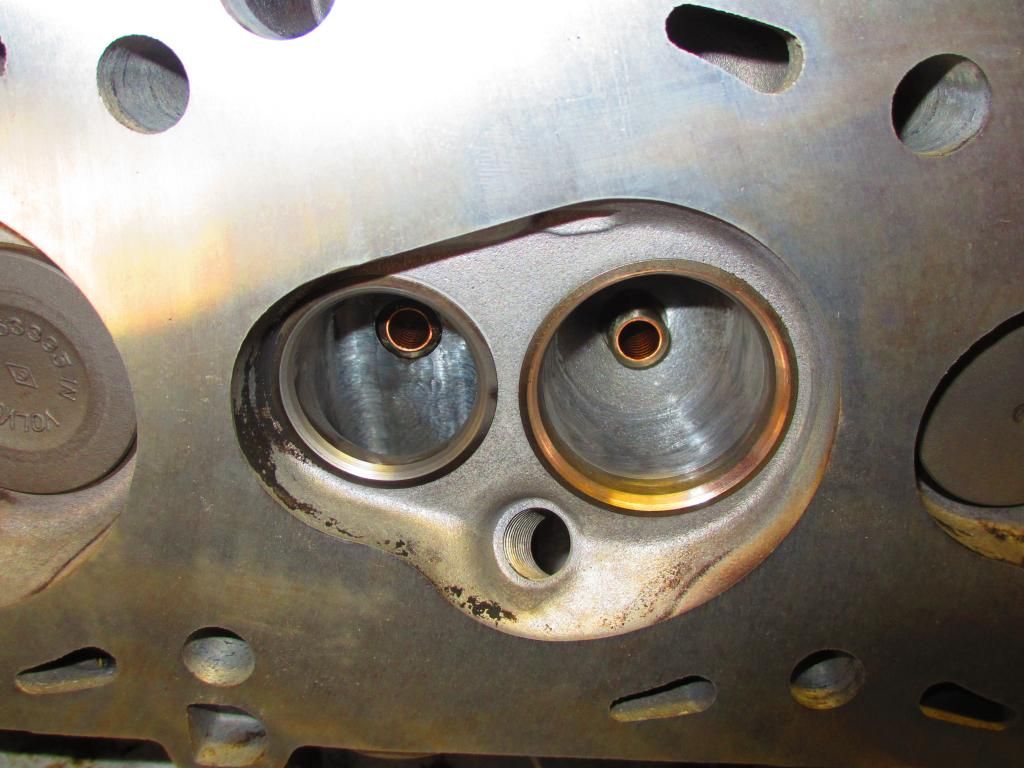

Kansi olisi kasausta vaille. Eipä klappaa venat enään, venat hiottu ja kanavat optimoitu :P Kiitokset Rajaniemelle.
Lohko meni samalla kyydillä vielä päivähoitoon. Ensi viikolla pääsee kasaileen jos kaikki palikat vaan saapuu.

Samaa lätkää meinasin, mutta on näemmä erilainen suuren maailman malleissa näissä kotikulmien versioista.

Nyt on kannessa venttiilit paikallaan ja nokka momentissa. Välyksetkin on säädetty justiinsa. Piti laitella 0.05 - 0.15 väliltä matalemmat lontikat.

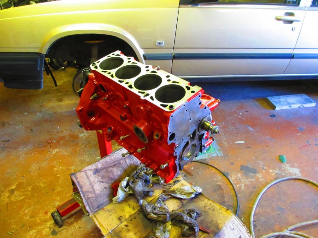

No persus. Runkolaakerit oli tottakai väärät nyt kun taas ois asentelemaan päässy. Pitihän se arvata että jotain tällästä tulee eteen kun tuohon alakertaan kajoaa.
Tässä oli jo tehtaalla 0.500 yli kokoon vedetty kampura vieläpä, että saapa nähä rupeaako siihen edes saamaan laakereita. Ainoot mitkä löyty oli nuo ja olivat ihan reilusti
liika leveät ja vaikuttivat mauserilla mitattuna 0.20 paksummiltakin.
Nyt kun katon niin taidettiinpa tilata B23:sen laakerit. Mistähän mää tuon kokoset B230 laakerit löydän? Täällä vissiin porukka tietää? Volvolta? Vai mikä liike niitä myy?
Kiertokangen laakereita en vielä päässy vertaamaan kun männät on eripaikassa. Mutta näyttäs että nekään ei ole oikat, alkuperäsissä oli öljyura aina joka toisessa ja noissa
ei  :-\
« Viimeksi muokattu: 18.08.2013, 11:52:56 kirjoittanut Customer »

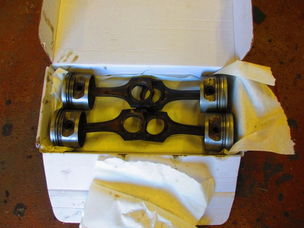

Jotain on tehty kuitenkin. Lohko on maalattu ja Mahlen männät putsattu ja rengastettu. 370tkm ajetuksi mäntien öljyrengas urat oli hyvin karstoittuneet.
Renkaat liikkuivat kyllä mutta oli sitä kökköä ja lähes kaikki öljyreijät tukossa. Saattopa olla viimenen hetki putsata nuo. Totta moottori alkaa kulumaan
nopeammin kun ei tule enään öljyä oikeasta paikasta renkaille?
