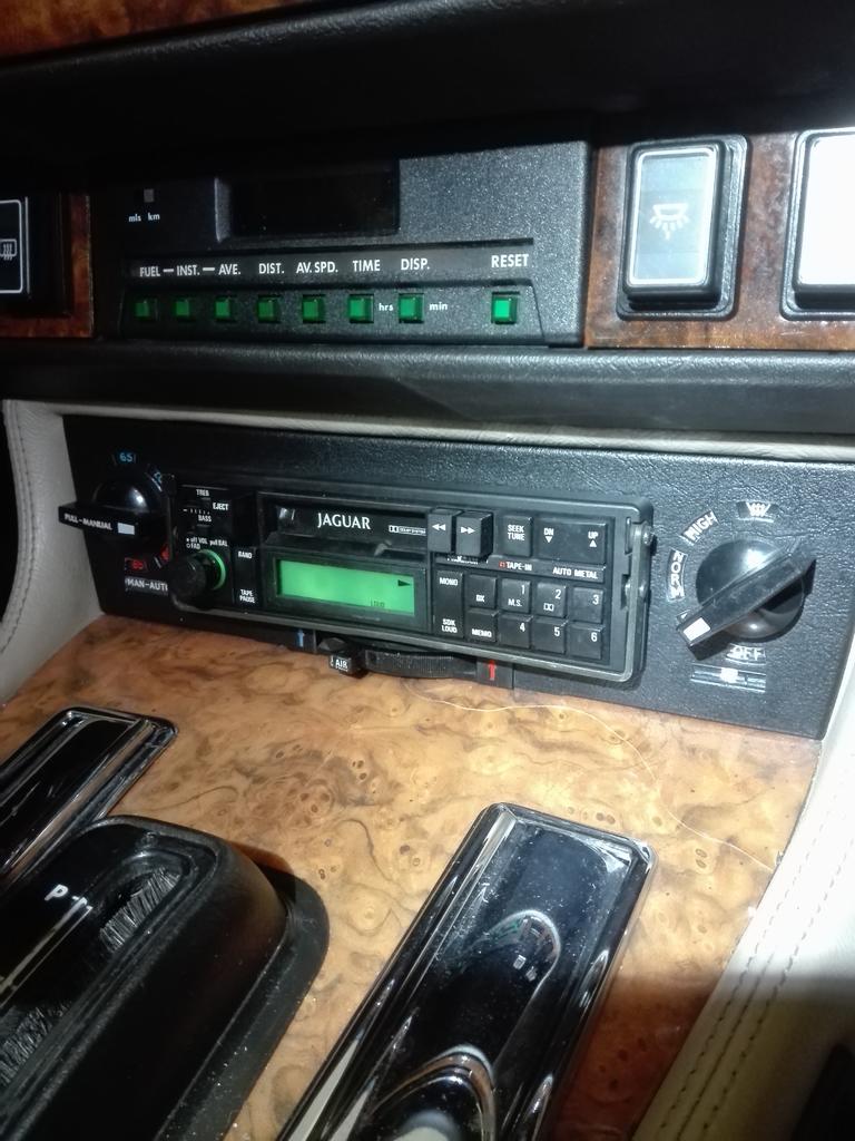

Alkuperäinen Alpine grammari kytketty tänään toimintaan. Oli vähän hidastetta kun kytkennät olivat mallia epämääräiset, ne kuitenkin selvisivät kun aikansa pohti ja nyt tämä toimii kivasti. Vielä pitää siivota kaiutinjohtojen liitännät, siivosin vain voimasähköjen liitännät ja kun toimivuus on selvinnyt niin sitten kaiutinlinjojen kimppuun. Niihin en viitsinyt tehdä vaikeasti purettavia liitoksia ennenkuin pääsin kokeilemaan että toiminta on ok. Tässä kun ei ole niin kovin selkeät merkinnät.
Oikein mukavasti soi tämä, ja radio vaikuttaa hyvältä. Nyt niitä kasetteja tuonne...  8)

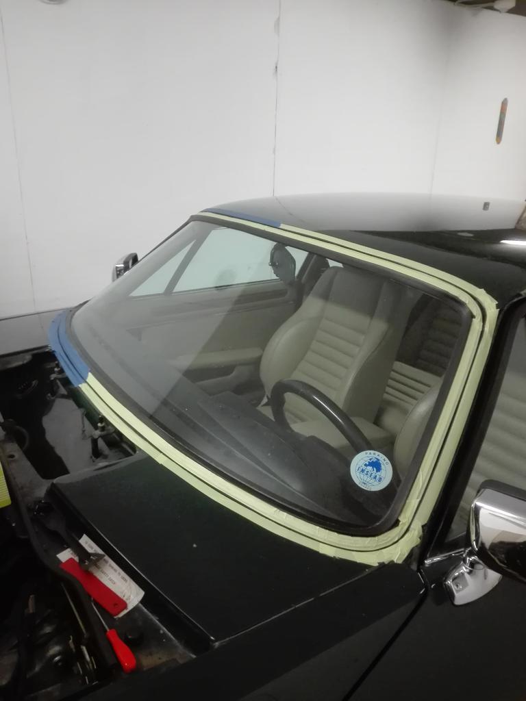

Autolle aloitin talvihuoltoa. Kopissa voi tehdä jotain kevyttä yläkerran parantelua ja nyt arpa osui vesivuotojen korjaukseen. Aloitus tuulilasista, tämähän vuotaa vähän sieltä sun täältä tiivisteen välistä. Koristelistat ja ilmanottokaukalon ritilä pois, tuo ilmanottoritilä on tässä tosi kätevä. Kaksi pulttia ja kaksi mutteria auki niin ritilän mukana nousee kätevästi pyyhinmoottori -vivustopaketti. Pyyhkijänvarret irroitin kun niiden kanssa tuo olisi vähän hankala käsitellä..
Tuulilasin tiiviste oli target #1 joten sen kimppuun, se on ehjä ja varsin joustava joten tyydyn rappaamaan ympäristöstä kitit pois ja kittaamaan uusiksi. Vanha kitti onkin sellaista pöperöä ettei ole ollenkaan ihme että vesi löytää tiensä sisään. Huomenna jatkuu, nyt rappasin sen verran että pääsi näkemään mahdolliset ruostevauriot. Sellaisia ei onneksi, vielä, näkynyt.

Ura kaivettu tyhjäksi vanhasta tiivistemassasta joka olikin mennyt sellaiseksi kummaksi pulveriksi/tahnaksi, ei varmaankaan paljoa vettä pitele. Mitenkään valumalla tämä toki vuotanut mutta pidemmän sateen ja topakamman pesun jälkeen vesi löysi tiensä sisätiloihin.
Aika kivasti sai mäskit kaivettua ulos, ensin vanhalla luottokortilla ikäänkuin viilsi auki ja sen jälkeen sai tavan litteällä muovilastalla rassattua varsin puhtaaksi. Imurilla irtopupellus pois ja loppuputsi Xyleenirätin kulmalla. Huom. luottokortin tulee olla vähävaraisen tai vaihtoehtoisesti tyhjiin vingutettu koska mikään tuhti sellainen ei tahdo mahtua tiivisteen ja korin väliseen uomaan.
Tiiviste on hyväkuntoinen ja pehmeä, eikä näyttänyt muotoutuvan tai kärsivän ruoppaamisesta.
Kun tarkastaja oli tyytyväinen niin teipit ympäriinsä ja uran täyttö tiivistemassalla. Eikä puhuta mistään silikoineista kun sellaisia ei tähän sotketa, ihan muuta kamaa niin toimiikin eikä toivottavasti edistä kupettumista. Ruoste-hiiri on meinaan nähty huudeilla, sellainen piilottelee juipin Sierrassa... eilen oli ollut metsästys mutta hiiri oli vielä vetänyt pidemmän korren.  :pupu:
Kromilistat peittää käytännössä kokonaan tuon teipatun alueen ja reuna menee tiivisteen ikkunaa vasten olevan huulen alle.
