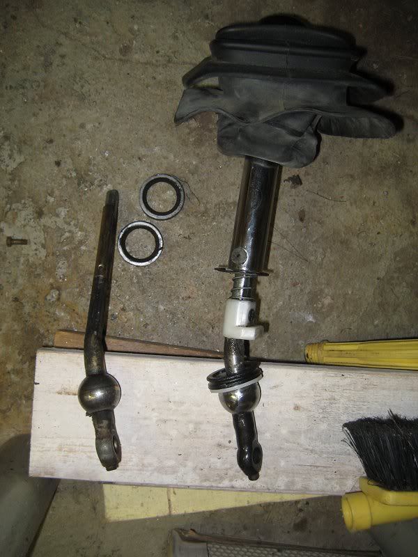

Sulla on sitten aika reippaanlaiset suuttimet tuohon mottiin.  :o
M4*-laatikoihin saa muuten nätisti tehtyä vaihdevälinlyhentimen hitsaamalla vaihekeppiin pallon alapuolelle jatkoa. N.15mm jatkopalalla tulee muistaakseni aika passeli, paljo parempi vaihtaa kun ei tartte kauhoa pykäliä.
http://i575.photobucket.com/albums/ss191/242tic84/vaihdevlyhennin.jpg
