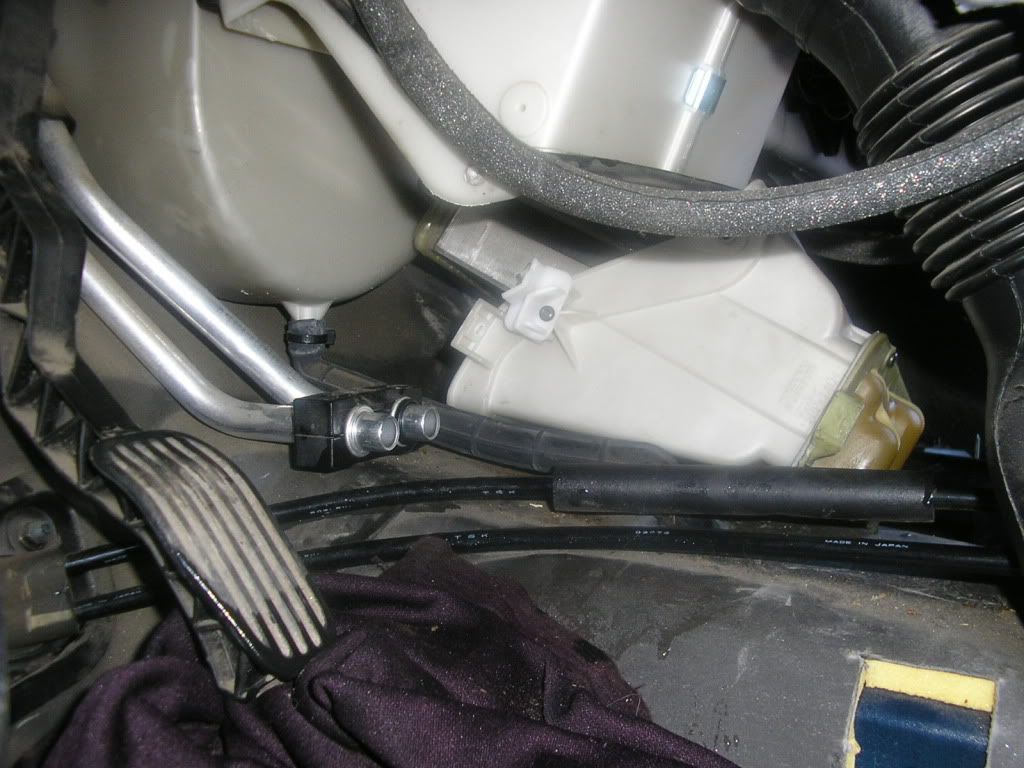

Tuosta lähdetään liikkeelle, paitsi tässä on tuo lattiamatto revitty tuolta välistä jo pois ja alamuovi on irroitettu tuosta polkimien yläpuolelta. Seuraavaksi tuo musta muoviläpyskä otetaan pois molemmilta puolilta varovasti nykäisemällä ja tuolla etupäässä on pieni railo minkä varassa tuo muovi roikkuu.

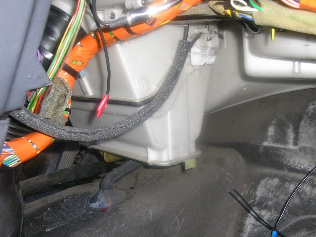

Sitten irroitetaan molemmilta puolilta kyljistä nämä kaksi ruuvia jotka on merkattu.

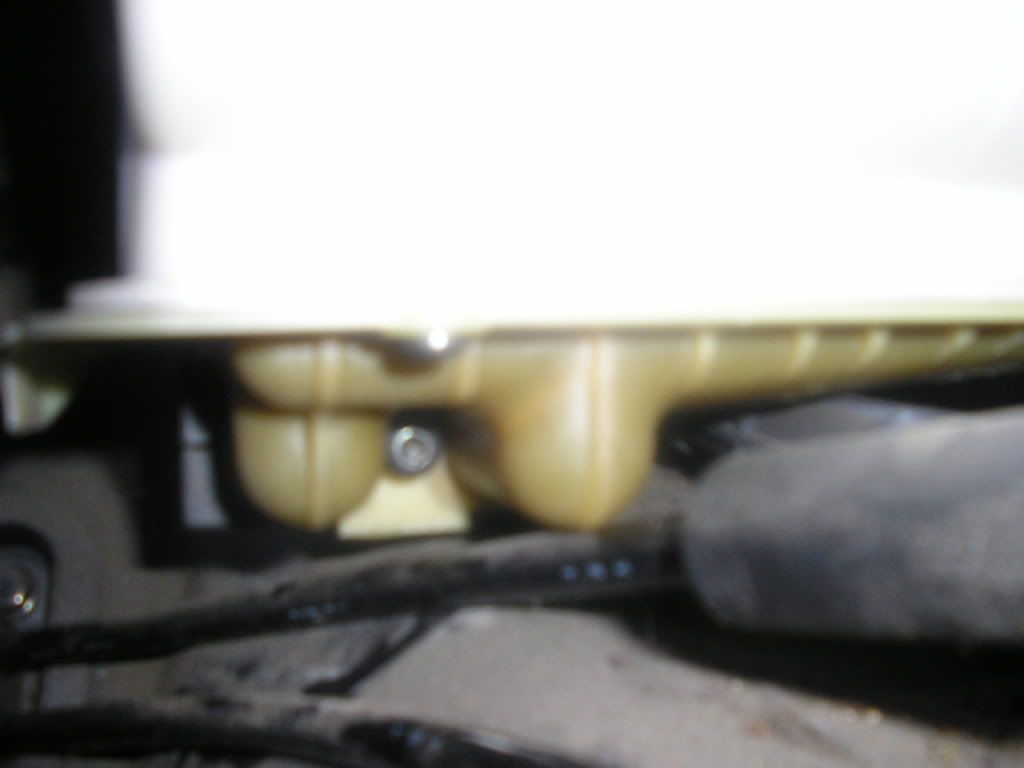

Yksi ruuvi pois tuolta alhaalta noiden kennon putkien välistä.

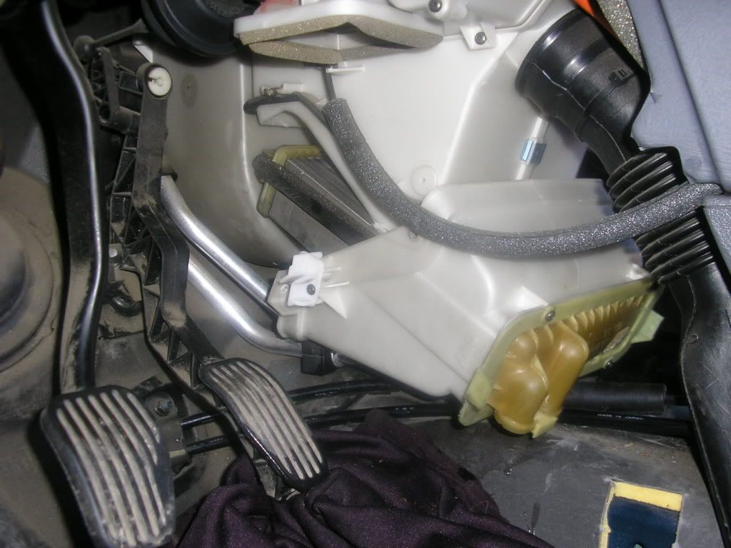

Sitten vaan varovasti nykimään alas/poispäin sitä kennoa sieltä. On melko tiukka väli, mutta tulee sieltä kyllä pois, ilman suurempaa väkivaltaa ;D Ja pois ottaminen tapahtuu sitten apumiehen puolelta. HUOM! Reilusti sitten rättejä sinne lattialle kennon irroitus vaiheessa, koska sitä nestettä tulee sieltä!

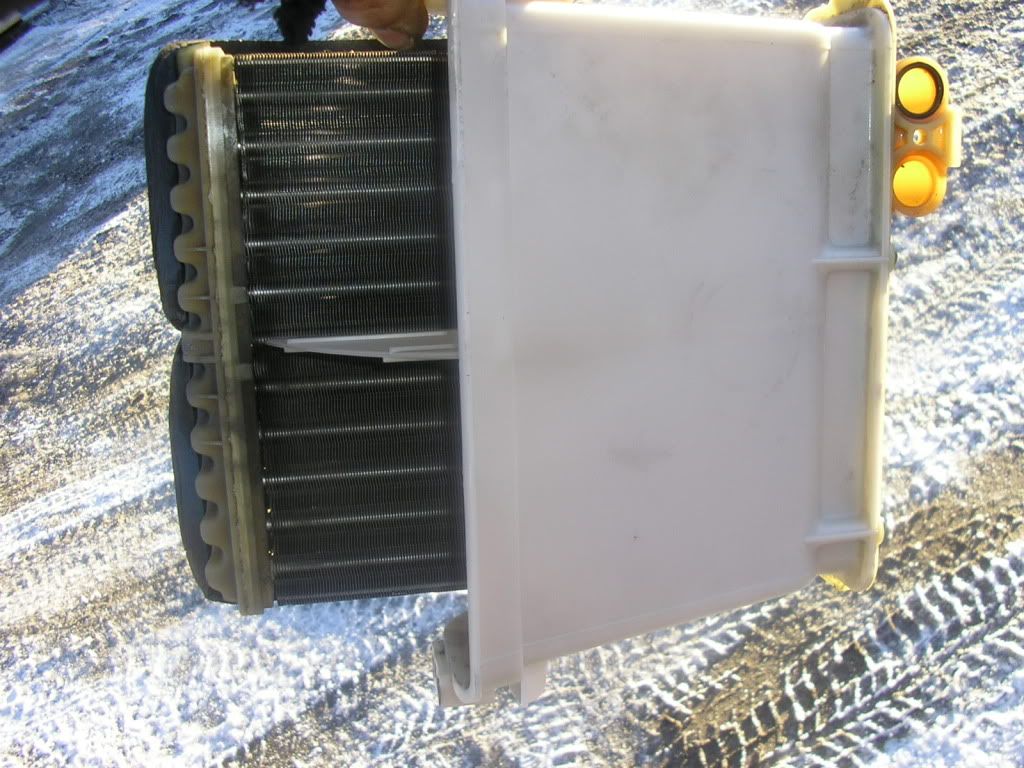

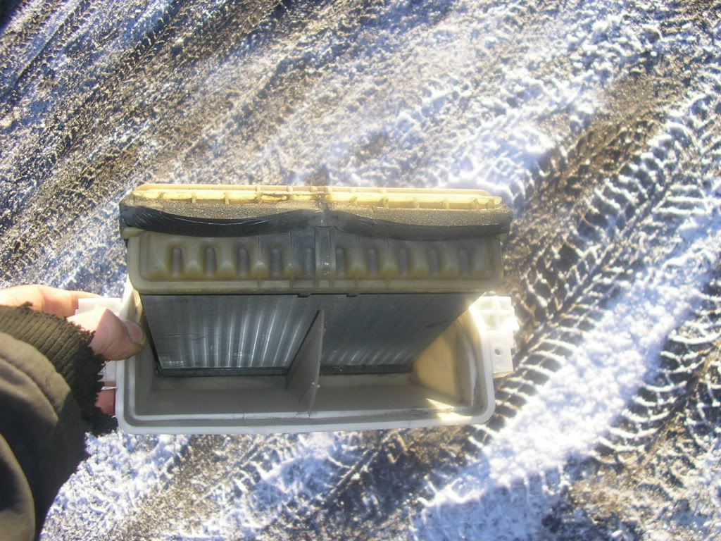

Tämän näköinen osa sieltä pitäisi sitten irrota, jos ei lähde paljon muuta mukana ;)
Kannattaa katsoa vanhasta, jos siis uutta vaihtamassa tuo tiivisteen kohta siihen kennoon, että teippaa sen samalle kohtaa ja tarkistaa myös samalla ne o-renkaat niistä putkien päistä.
