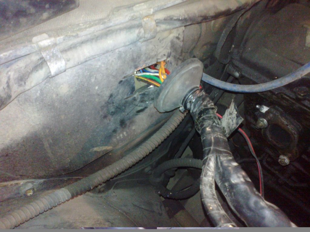

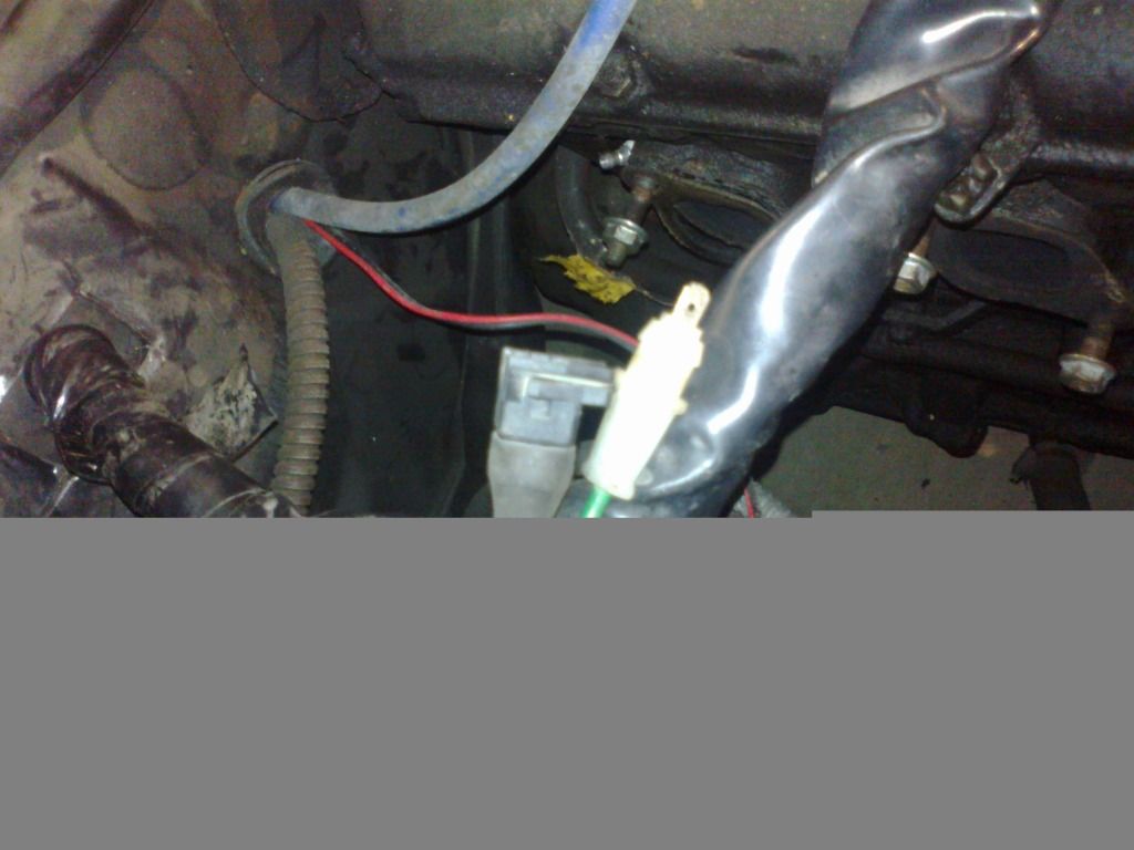

1. Meneekö LH johdot vänkkärin vai kuskin puolelta sisään alkuperäisessä 240 ruisku volvossa? Laitoin ite meinaan vänkkärin puolelta ja nyt on konehuoneen puolella 2 liittintä mille en löydä paikkaa. Ne liittimet on heti sen läpi viennin jälkeen konehuoneen puolella.
Tuossa kuva niistä liittimistä.

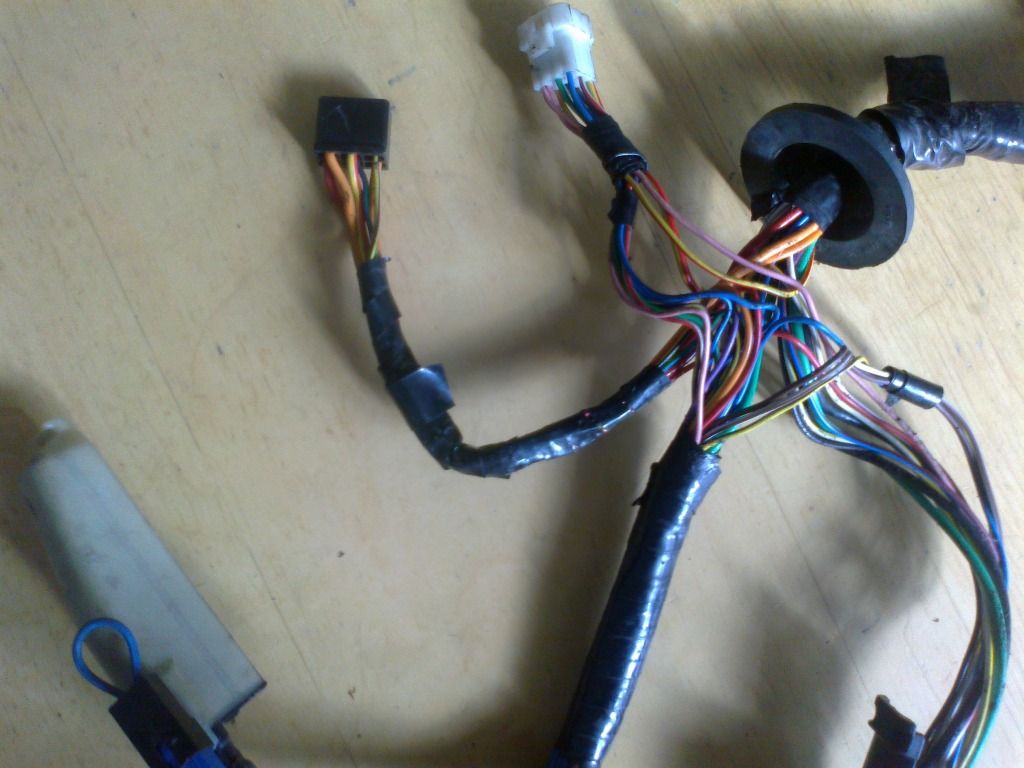

2. Tuon 240 alkuperäisessä johtosarjan liittimessä on 6 pinniä ja LH jetronicin on vain 4 pinniä. Haittaako tuo mitään?
Tuossa kuva niistä pinneistä

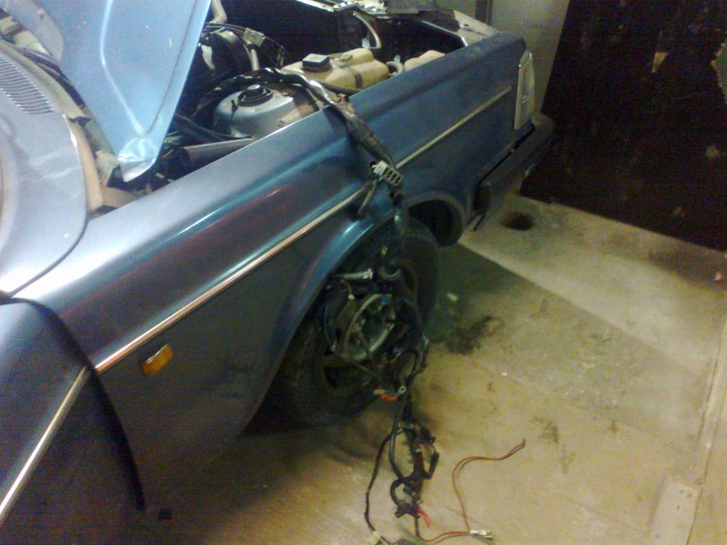

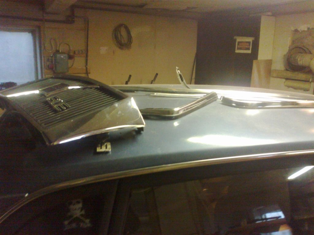

Sitten kuvia hiukan projektin etenimisestä  :)

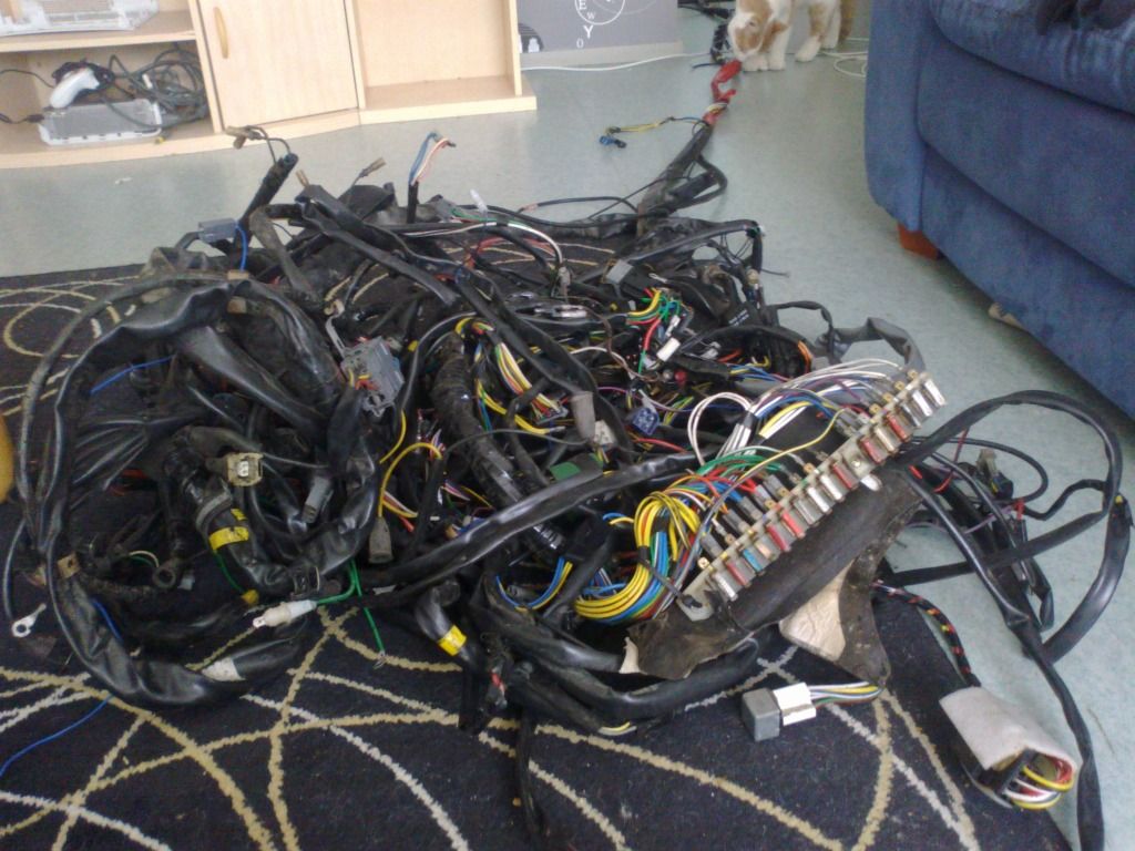

Ostin LH johtosarjan ja sainkin koko 240 johtosarjan kaupan päälle. johtosarja on yli 6m pitkä ja painaa n.20kg :D
Kromiosia tuli kiilloteltua, maski ja kaikki listat :)
Auto tallissa :)

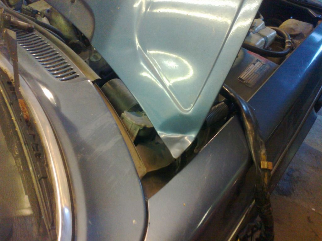

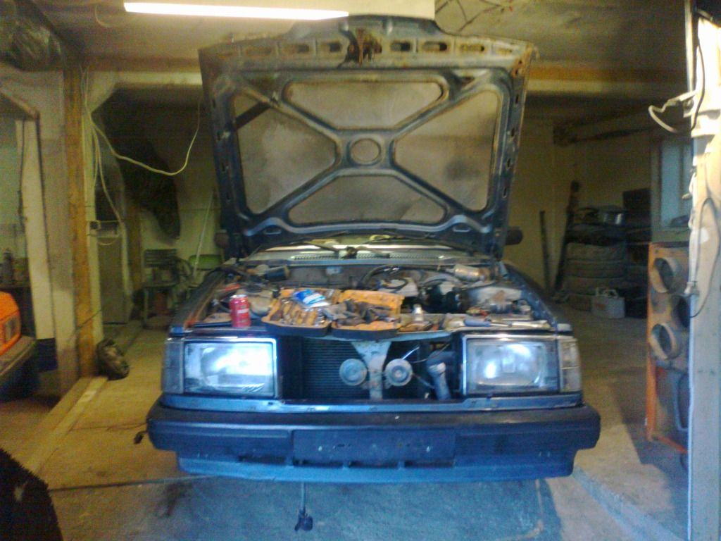

Sitten kuvia mun koeajosta ku konepelti pamahti pystyyn, tuulilasi onneks säilyi ehjänä :)
On samanlaiset molemmista nurkista, oli pahemmat ku noita on hiukan koitettu suoristaa.
Saranat hiukan vielä väärät, ne oli ihan kierossa mutta nyt niitä on hiukan suoristettu
Projekti jatkuu taas tänään joten apua kaivataan :)

noissa auton omissa johtosarjoissa on valmiudet muihinkin koneisiin, voi olla peräti deeekuun tai sitten vaan E koneen
johtosarja tulee just tuosta ja noi kaks maagista liitintä on lambdalle, toiseen singaali ja possilaiseen 2 napaseen sitte lämmityksen johdot :) liittimethän on vakiona tuossa pyyhkijänmoottorin tuntumassa tulipellissä
Voi helkutin helkutti.. Mä unohdin ihan kokonaan että lambda pitää asentaa :D ei ihme jos ei löytynyt paikkaa piuhoille  :idiot2:

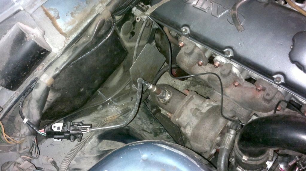

Onko kellään ideoita tuon lambdan asennukseen?
Mihin kohtaan putkea asennan sen, kannattaako se laittaa downpipeen? Autossa on 3" downpipe.
yksi ajatus olisi tehdä se niin että putkeen reikä ja hitsaa sihen mutterin johon sitten lambda ruuvataan kiinni, onko se hyvä idea vai oisko jollain joku parempi?
Poissa järviin
  • Viestejä: 584
Downpipeen mutteri.

Eikä sitten mielellään sitä lambdaa sojottamaan putken alapuolelle! Siis et laita sitä ns kello 6 asentoon. Olisi hyvä olla pystyssä tai ainakin puolessa välissä. Tiedä onko todellista vaaraa, mutta näin olen lukenut ja kuullut.
Poissa TOK
  • Viestejä: 8472
  • Kartanoita kartano täynnä
Jep. Ainakin lambdavalmistaja itse sanoo juuri tuota, että mahdollisimman lähelle putken yläpuolta olisi hyvä asentaa. Syyksi sanovat kondenssiveden valumisen putken sisäpintaa pitkin. Yläpinta-asennuksessa valuu anturista poispäin, mitä kauempana siitä ollaan niin sitä enempi saa vettä niskaansa lambda. Anturi kun perustuu happimolekyylien imeytymiseen metallin läpi niin vesikylpy ei tee sille hyvää.
Thanks, Pitää katsoa saako sen laitettua ylös johonkin.

Mulla on ainakin tollai laitettu, kun en muualle saanut mahtuun.
Ohjeiden mukaan anturin olis pitänyt olla muistaakseni vähintään 15cm turbosta,
mutta ton pidemmälle en sitä saanut fiksusti laitettua. Toi on AEM-laajakaista anturi.
PS. ne ruiskun johdot olis saanut laitettua myös tosta valmiista läpiviennistä, joka on kumitulpalla peitetty.  ::)
