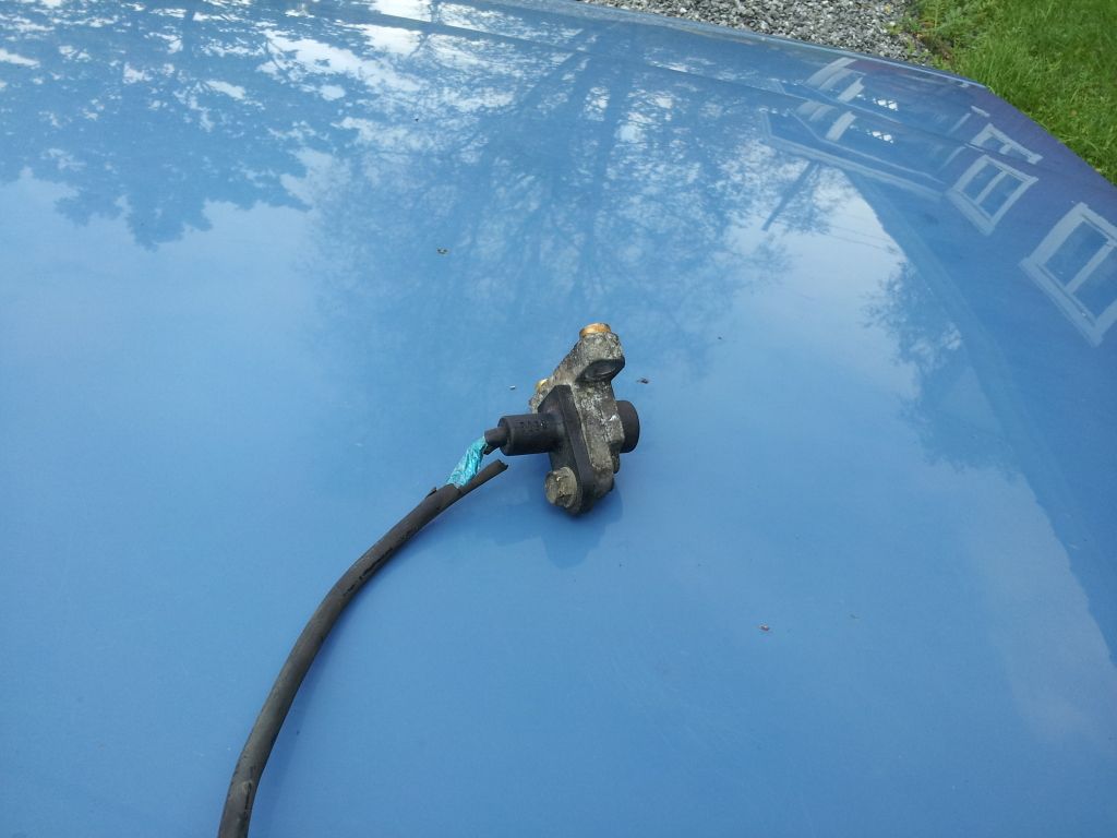

Tollanen ykk-anturi mulla on. Tossa lohkossa ei ole valmista paikkaa tuolle joten onko mitään vinkkejä miten tuo saa oikeaan kohtaan?

tein omaan aikoinaan tollasen nopeen ratkasun, mitalla vaan keskikohta
ei kannata tehdä tylsällä terällä käsivaralta niinkuin tuo toinen noista  :idiot2:
anturi telineestä ohjuriholkit vex ja viilaa

kiitos paljon  :) vielä sen verran että paljonko tuolla anturilla ja anturikehällä saa olla rakoa?
joku 0.9-0.8 pitäs olla hyvä
