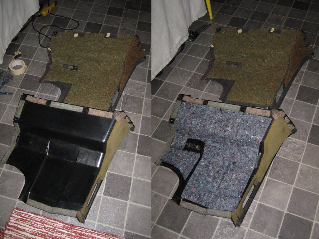

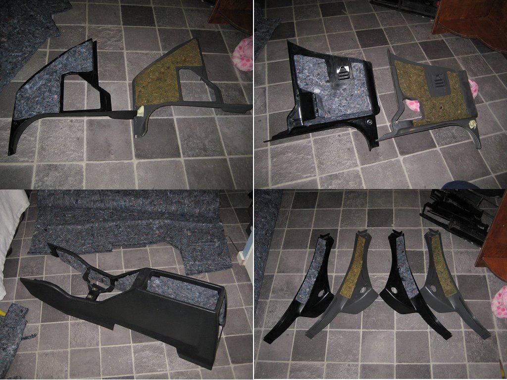

Pakkasia on pidelly eikä sähkötyöt oo edistyny. Joulun aikana tuli kuitenki pikkasen näperreltyä, sopivia sisähommia...
Liimasin kaikkiin paneeleihin Bilteman äänieristyshuopaa, joka on about just samanlaista kuin facelift-paneeleissa oleva.
Noista -91 paneeleista tosiaan suurin osa on ilman eristystä että eihän täs huonompaan suuntaan voi mennä. :)
Noihin jalkotilan paneeleihin asensin kans valot niinku uudemmissa on vakiona. Vaaleanharmaat facelift-paneelit kuvissa mallina.

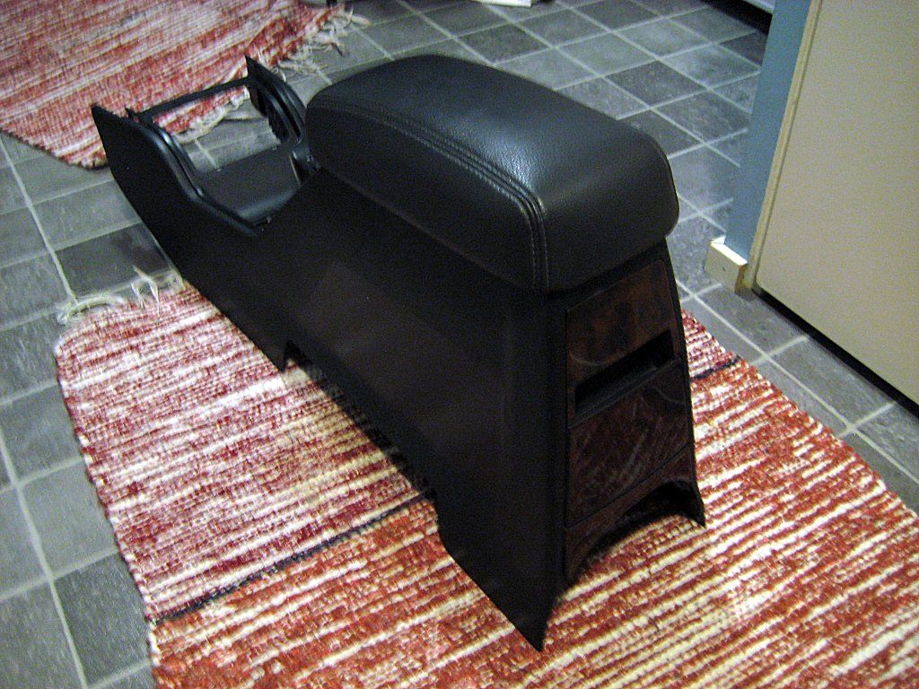

Tuntuu olevan nuo tummat mukitelineelliset käsinojat aika kiven alla niin tuli mieleen jos laittas vanhakoppasen v70 nojan. Oisko paha?  ::)

Ei olis lainkaan hulluman näkönen tua V70 kyynärnoja. Itseasiassa ite oon miettiny pitkän aikaa jo tuon nykyisen korvaamista tuommosella  :D
Ja siinä on kaiken kukkuraks toimiva mukiteline. ;D

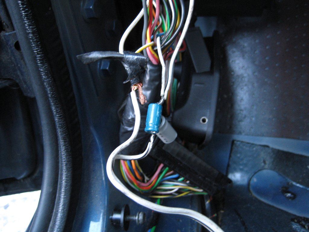

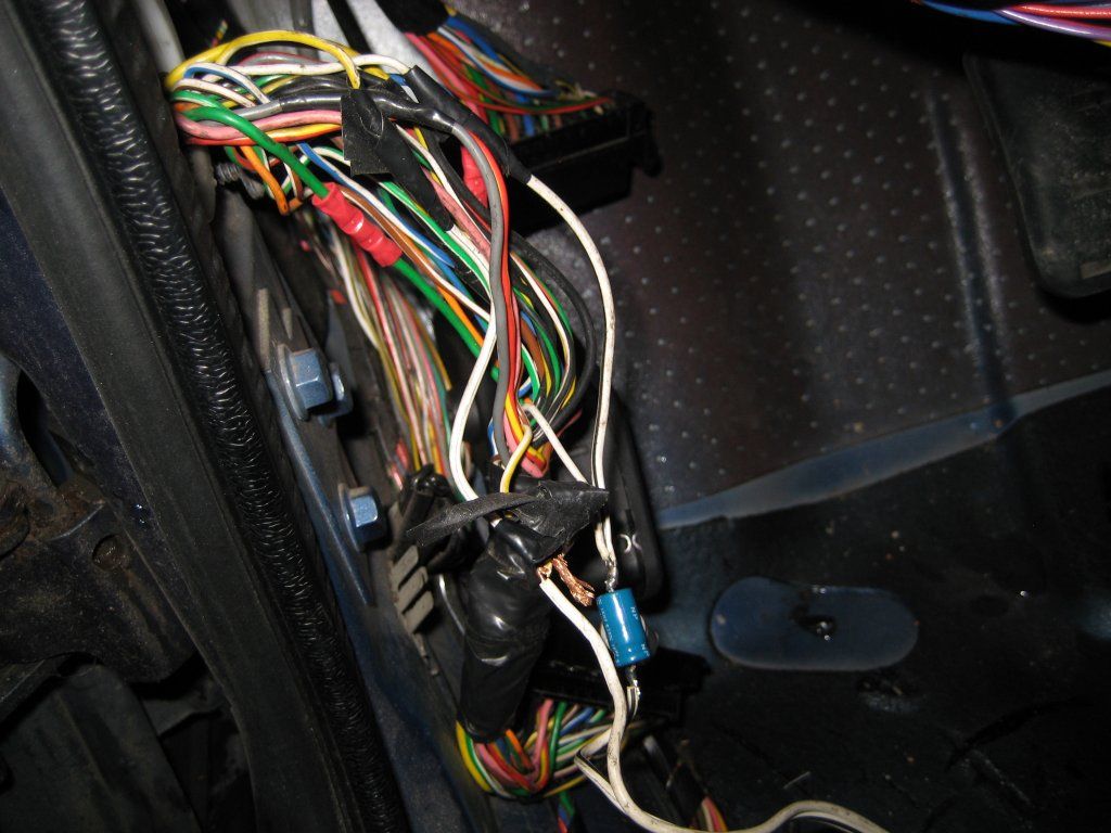

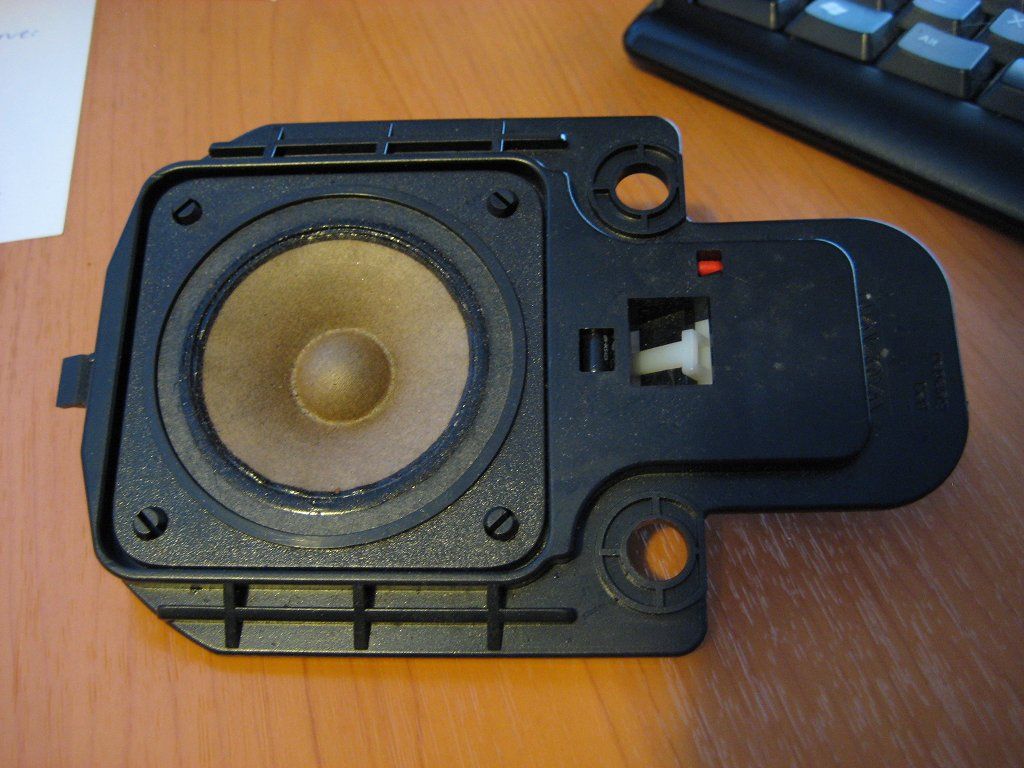

Pääsin vihdoin johtojen kimppuun, ekana aiheena saada nuo kaiuttimien piuhat kuntoon kun kaikkemmoista pätkimistä ja akun purkamista oli oireena kun auto oli viimeks ajossa. Edellinen omistaja onkin ollut nohevana noitten piuhojen kans, kaikki liitokset oli tehty vain käärimällä johtojen päät yhteen + teippi päälle.  :nohnoh
Lisäks kojelautaan oli asennettu jotku älyttömän isot ämyrit, jotka oli haarotettu etuovista ja tehty joku konkkaviritelmä joka oli taas kääritty teipin sisään.
Oon täs palautellu tilannetta vakiokuosiin, mut tuo kojelaudan diskanttien kytkentä mietityttää.

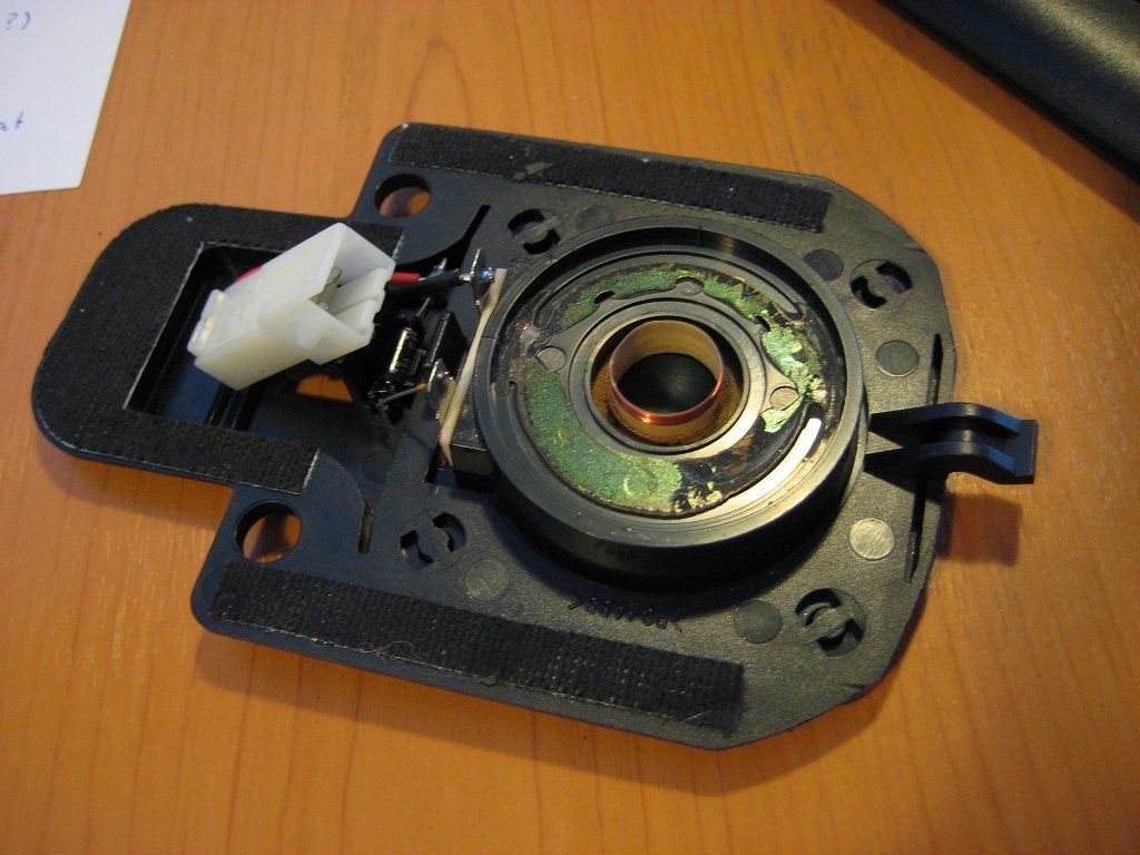

Eli oon nyt laittamassa vakiokajareita sinne. Tehtaalta lähtiessä autossa on ollut radion lisäks erillinen vahvistin, jonka kautta on kulkenut virta etu-ja takaovien kaiuttimille. Nuo kojelaudan diskantit on tullu sitten radiolta suoraan omilla piuhoilla, jotka on tietysti näpsitty pois joskus vuosien varrella kun on laitettu eka tarvikesoitin.
Mietinkin nyt jos haarotan ne etuovien johdoista, pitääkö väliin laittaa joku suodin? Ite kaiuttimissa näyttäis olevan pieni konkka että olisko se just sitä varten että ne kestää?

Konkka on just se ylipäästösuodin.

Ok hyvä, haarotan sen tosta ovijohdoista sitten. :)

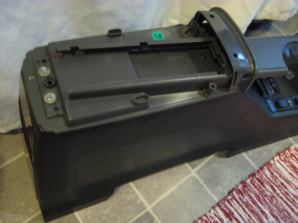

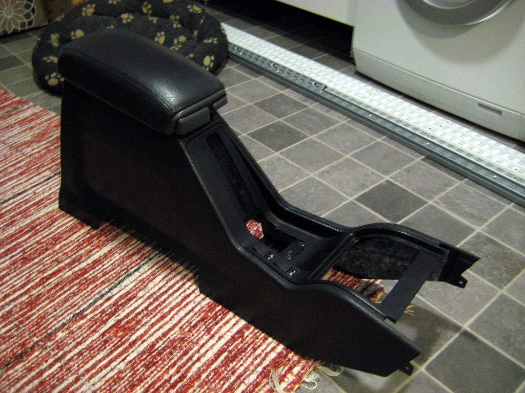

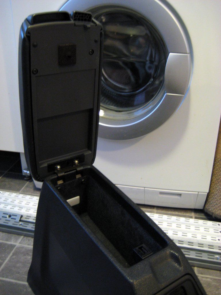

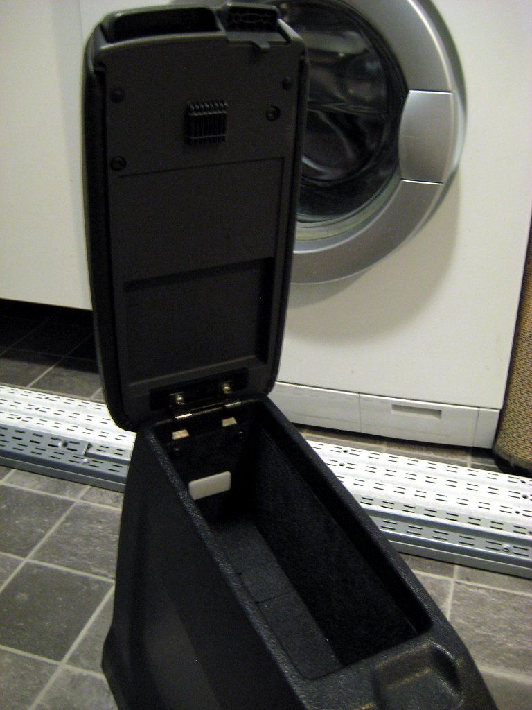

Tuli vihdoin soviteltua tuo x70 kyynärnoja keskikonsoliin. Tein n.5mm muovilevystä välikappaleen, jonka läpi pulteilla kiinni.
x70:ssä kansi lukittuu tuolla kynnellä, joka ei taas 960 keskikonsolis osunu mitenkään kohilleen.
Kannen lukitus tuli sitten hoidettua vanhakoppasen 960 lukolla ja sähköteipillä päällystetyllä 4mm. ruuvilla. Joutu vaan jyrsiin tuon alkuperäsen kohouman kokonaan pois...:D
Ei kauheen hipo-toteutus, mut on tiukka, eikä nitise...

Hyvin näyttää sopivan kyynärnoja, melkein kuin se olisi aina ollut siinä.  :)
Aika hyvin natsaa värit yhteen, ehkä ne on tehtaalla laskenu jo sen varaan... ;)
