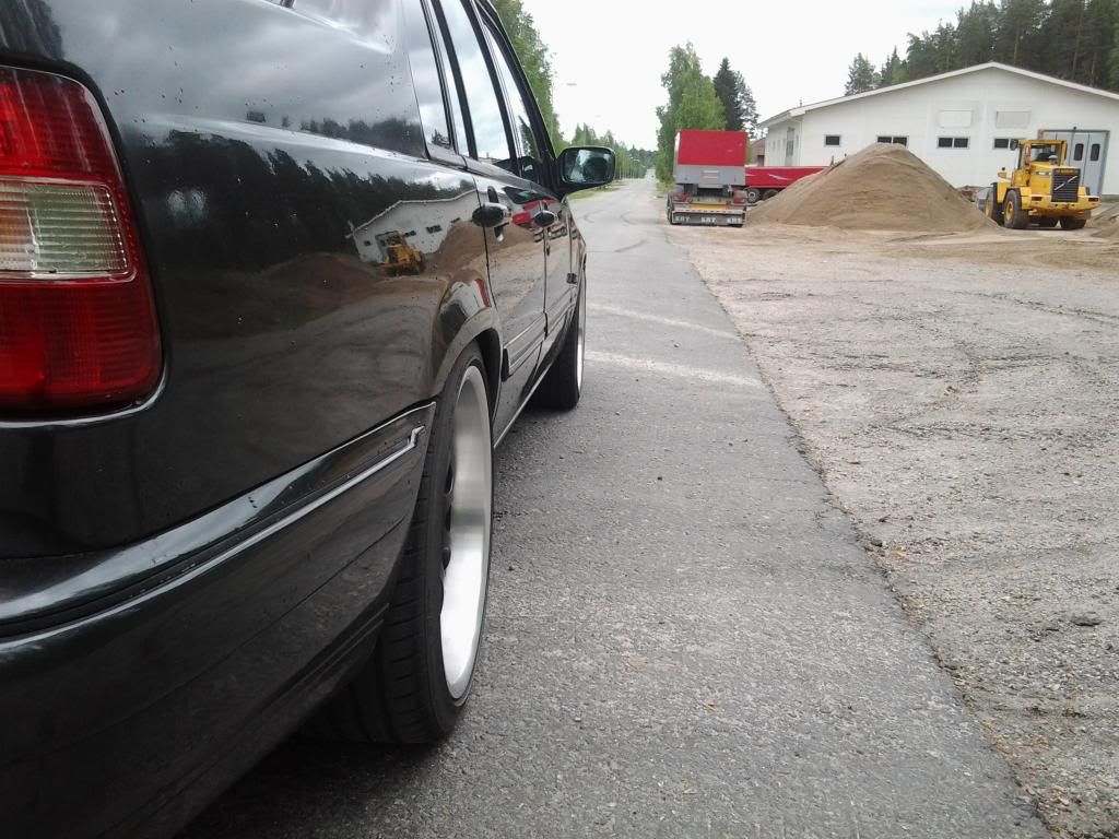

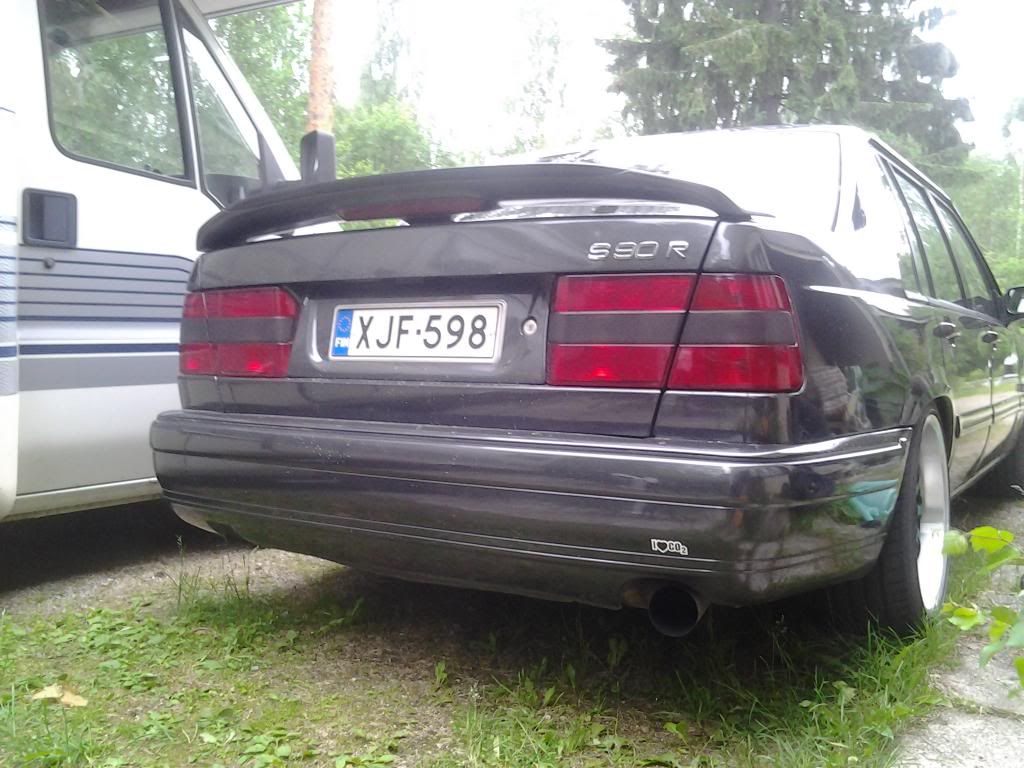

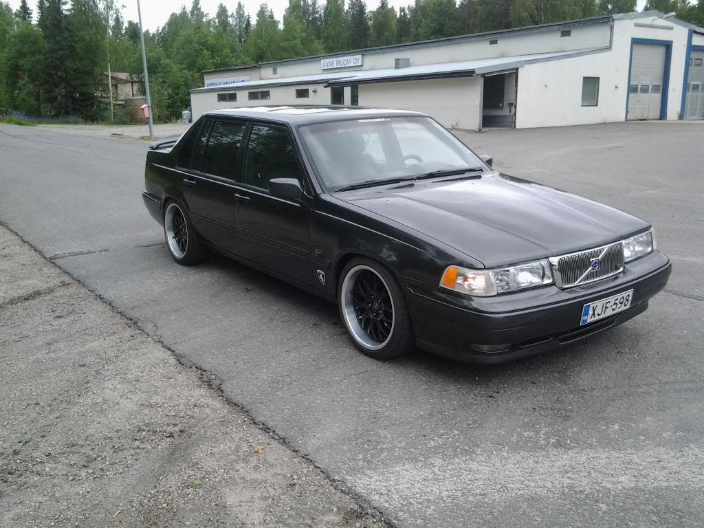

Eipä ole hetkeen tullut päiviteltyä kun oli tuollainen näppärä kolmen viikon gines valtion palveluksessa ja tänä aikana ei muulla oikein tullut ajeltua kuin scanialla ja sisulla.. :D Miittireissulla ilmeisesti öljynpaluu alkoi osoittaa merkkejä vuotamisesta... Kävin ottamassa muutaman uuden kuvan autosta niin näkee mille korkeudelle se keula asettui:

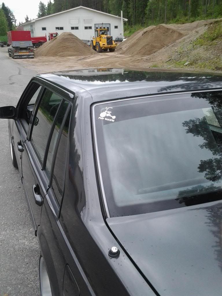

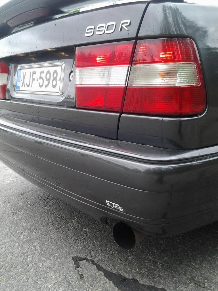

Muutamalla tarralla piti yleisilmettäkin piristää:
Että sellaista täällä tällä kertaa. Ensi viikon aikana on otettava se öljyvuodon etsiminen työn alle jotta kehtaa taas liikkua vähän pidemmällekin. Yksinpuheluksihan tämä meinaa mennä, mutta jos uusilla kuvilla nyt edes vähän saisi keskustelua aikaan? ;)

Ei ole yksinpuhelia, hieno volvo. Kyllä jos kakkosautoa havittelisin, ostaisin itsellenikin tuollaisen jolla sit ajelis iha isseksee :)

Paljon se muuttaa tuo hienoinen laskeminen auton ilmetta. Tietysti parempaan suuntaan. On ne vaan nuo 960:set komeita pelejä. ;)

On kyllä korkeus kohillaan ja muutenki skarpin näkönen lookki.  O0
Taisin tuos jo aiemminkin kysyä, minkälainen jousitusratkasu sulla on takapäässä?
Omassa tuo -50mm madallus etupäässä piisaa ihan hyvin, mut takapää nousee ajossa liian korkeelle(nivot). Auto kun on seissy puoli päivää niin on peräkin sopivalla korkeudella.  :2funny:

Tämä on kyllä pirun hieno! Kuvia katsellessa silmään pisti tuo fwd sucks takalasissa, nimittäin omassa on sama tarra samassa paikassa :2funny:
Kiitoksia vaan kaikille, mukavaa kun muutkin tykkää!  -H-
Takana on muistaakseni ihan vaan lyhennetyt kuormajouset ja kaverina bilsteinit.
