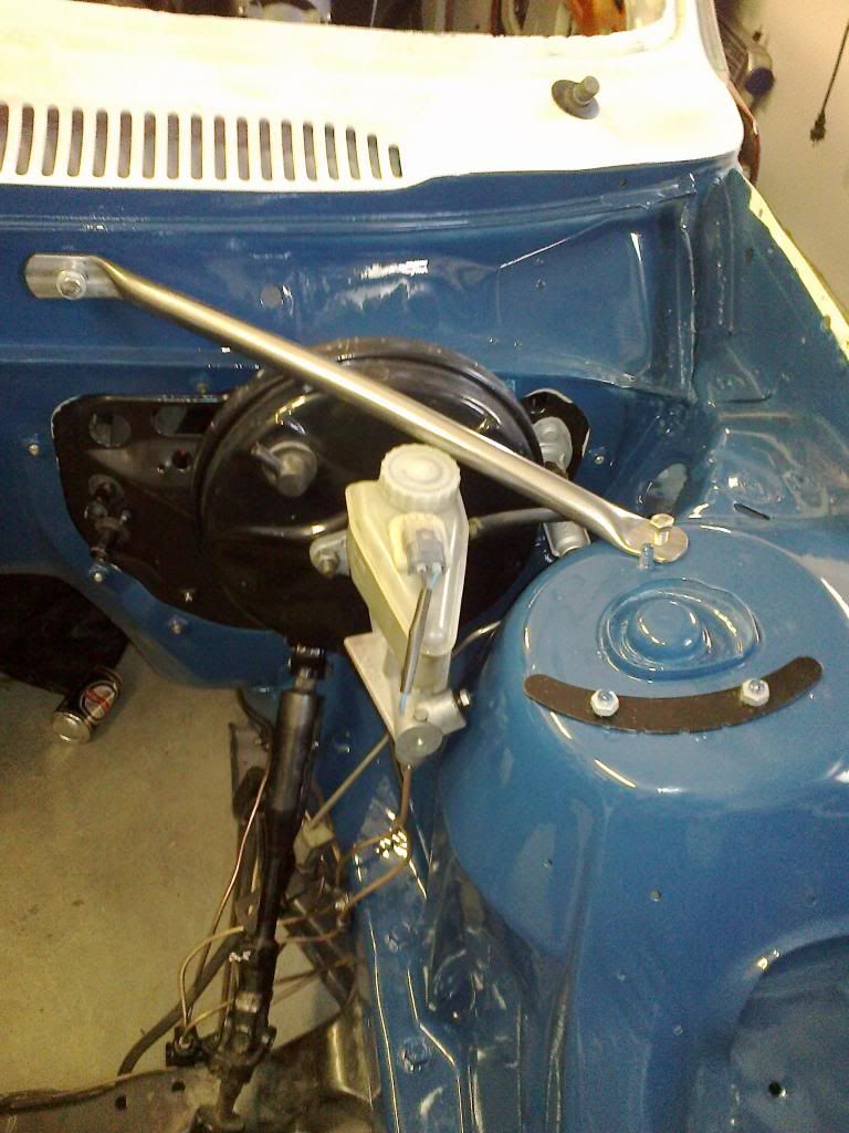

kirjanmerkkeihin päätyi suosikkiprojekteihin  :P Mites olet toteuttanut tuon korikipin? Luultavasti saan pääsiäisenä projektiksi 242 vuodelta -75. Mutta siitä lisää myöhemmin jos se markille päätyy.

Korigrilli kiinnitettiin koriin puskurin reikiin, muistaakseni 42mm vesijohtoputki oli soppelin kokoista, putkiin 14mm reiät joiden läpi pultit runkoaisoihin. Pukit olisi pitänyt hitsata toisiinsa kiinni, kaunis ajatus hylsyn siirtelystä grillissä ei toteutunut. Päädyt sinänsä oli ihan ok, kiitokset serkkupojalle niiden teosta!

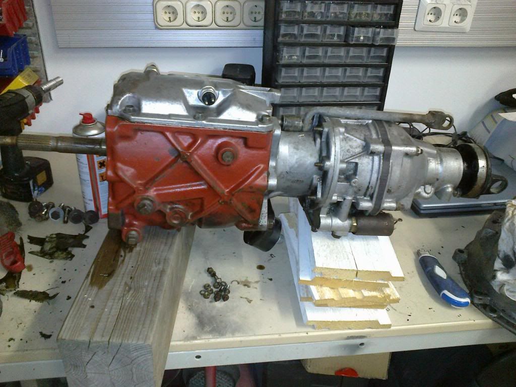

Välillä taas askarreltu. Ylivaihde sai uudet o-renkaat, ja laatikkoon leikelty uusia tasotiivisteitä vanhojen vuotavien tilalle. Miten tarkkaa tuon pää/kytkinakselin päittäisvälys on, kun ei sattunut ihan orggiksen ohutta tiivistepaperia olemaan,eli tuli hieman paksummat tiivisteet.
940 jarru -ja kytkinpääsylinteri löysivät paikkansa, kytkinpoljin muokattiin jarrupolkimesta sopivaksi.

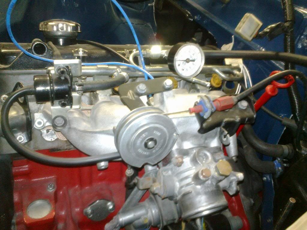

Laatikosta löytyi ylimääräinen mittari, saa toimittaa polttoainepainemittarin virkaa.

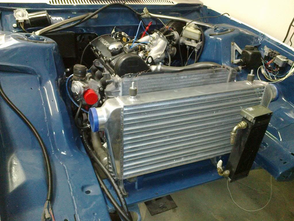

Kuuleri on mallia kiina 600x300x76 kokoinen. Mitsun mukana tuli v70 öljynpaluuputki, sitä lyhennettiin ja öljypohjaan hitsattiin samankokoinen putkenpätkä ja öljyletkua näiden väliin.

Jotain pientä saatu välillä aikaiseksi, ahtoputket hitsattiin pakoputkikäyristä.
Öljynjäähdytin asennettu
Motronic boxiin kolvailtu johtoja megasquirtille.

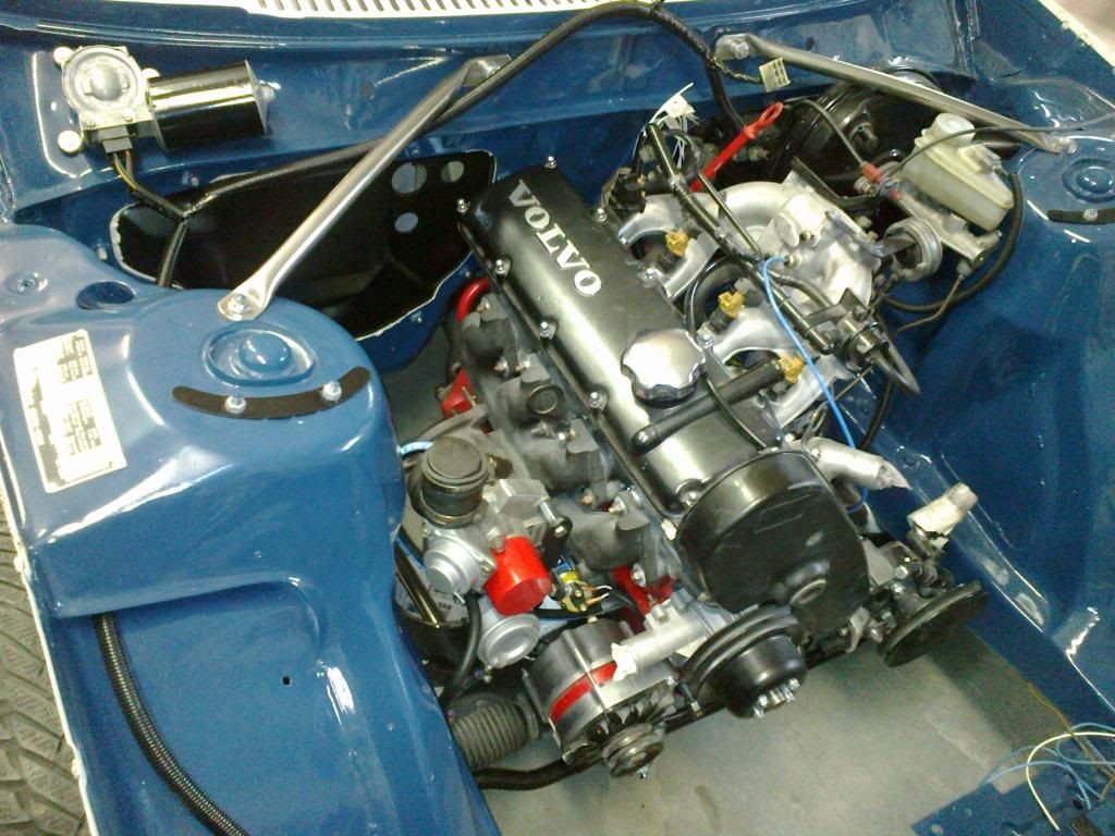

Tänään se sitten antoi ensisavut, onneksi vain pakoputkesta. Triggeri oli ensin 60 astetta pielessä, ja käynnistysseoksia sai lisätä isolla kädellä. Näitten jälkeen jo hörähti ja jäi käymään tyhjäkäyntiä. On se vaan hieno hetki!

Ei taida triggerikysymys olla enää ajankohtainen? 6-1 pyörä hitsattuna hihnapyörään, paksusta alumiista tehty teline hall-anturille lohkon ja tehostimenjalan väliin.
