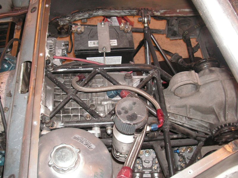

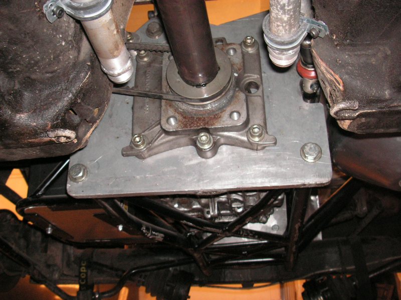

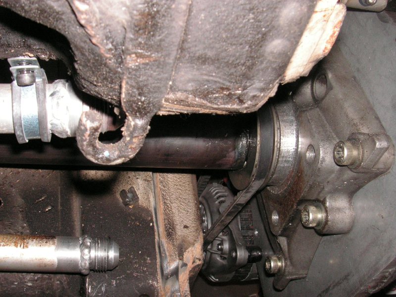

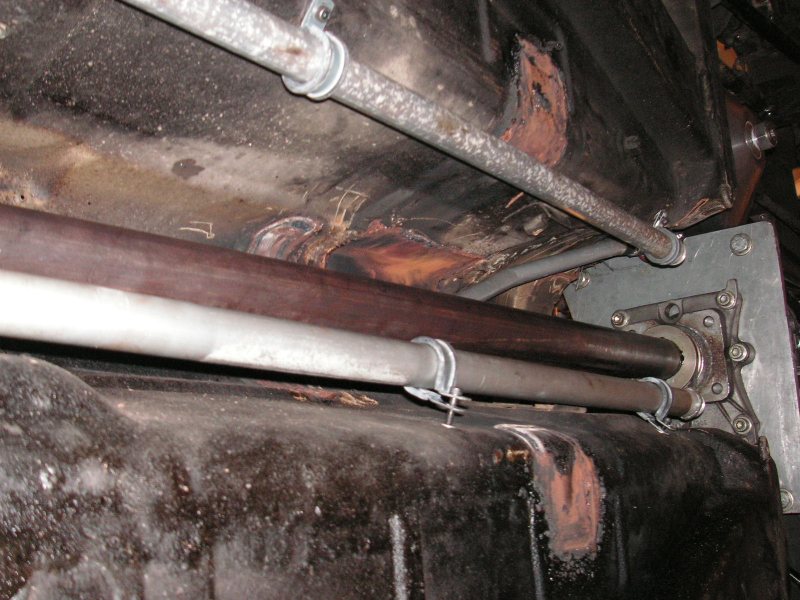

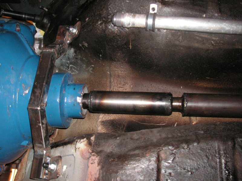

Ruotsinpojan uusimassa versiossa 300-sarjan alkuperäinen väliakseli hylättiin hieman vastaavien pituusongelmien vuoksi (uusi moottori istuu taaempana) ja nykyisessä versiossa näyttää tuo trans-axle paketti itsessään olevan täysin kiinteästi tuettuna runkoon neljästä pisteestä, eli väliakselin kuoret eivät enää osallistu trans-axlen, tai moottorin kannatteluun.
http://rejsa.nu/im/user/994/2012-01-19-18-53-47_275_jan_004.jpg
Välissä omavalmisteinen väliakseli, joka kiinnittyy koneen päässä Penta-venemoottorin koppaan.
http://rejsa.nu/im/user/994/2012-02-09-18-33-03_kardanaxel_003.jpg
http://rejsa.nu/im/user/994/2012-02-09-18-32-02_kardanaxel_002.jpg
http://rejsa.nu/im/user/994/2012-02-09-18-34-02_kardanaxel_004.jpg
http://rejsa.nu/im/user/994/2012-02-09-18-35-48_kardanaxel_005.jpg
Millainen homma muuten olisi tehdä tuohon vakioakseliin uudet boorit, jos sitä katkaisee? Tekeekö joku firma järkihintaan näitä? Vai onko siellä varaa ottaa 2-3cm pois jo ihan boorien päästä muutenkin, niin että sinne jäisi booriosaa riittävästi kiinnitystä varten?
