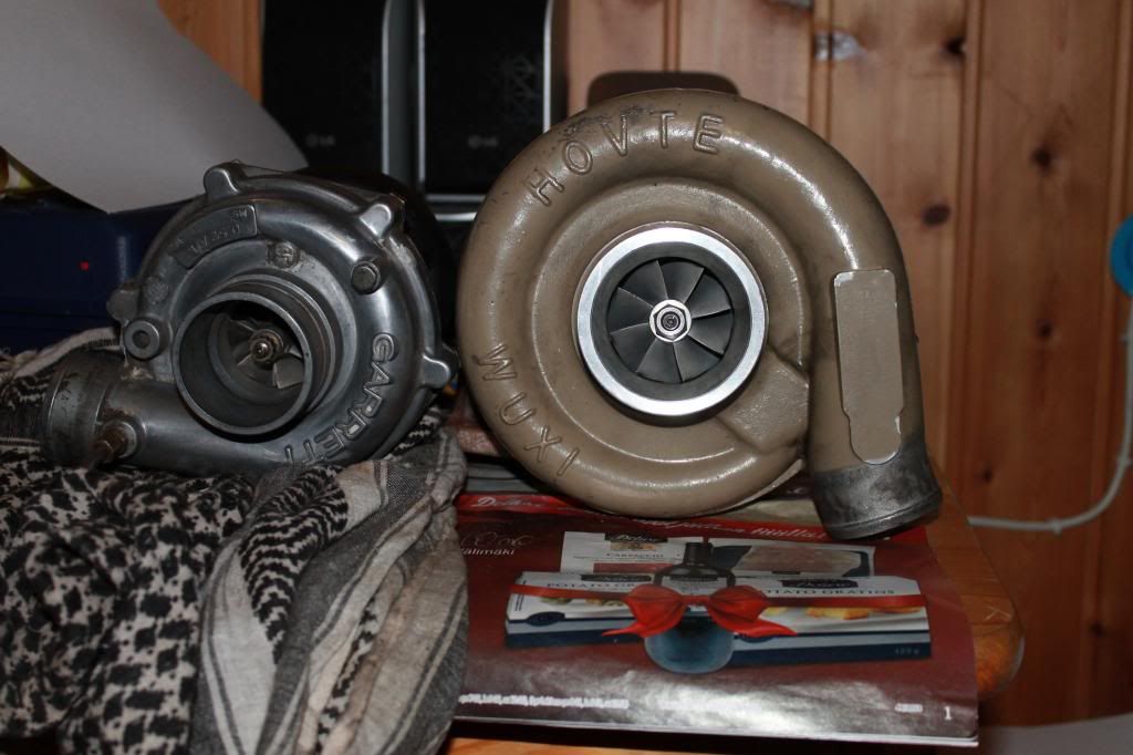

nuin, kohta saa alkaa hitsaamaan kuskin helmaa pakoilleen ja niitä kuvia tähän väliin autosta, no ei kauhee hyviä sellaisia :/
niin ja tämmönen ahdin tuli verrokkina t3 missä 0.52ar
woimaa :D

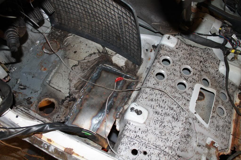

huhhuh ompa nyt ollu tekemistä, tuo taka pyöräkotelon paikka tehty  :2funny: ja sitten siihen etupuolelle tehty semmone hieno paikka, kohta saa tinata pohjaan vähän peltiä ja sitten jos sais liimattua helman paikoilleen  ;) jos keväällä sais ajoon :) nyt hitsaamaan  *karkuun->

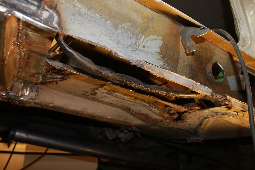

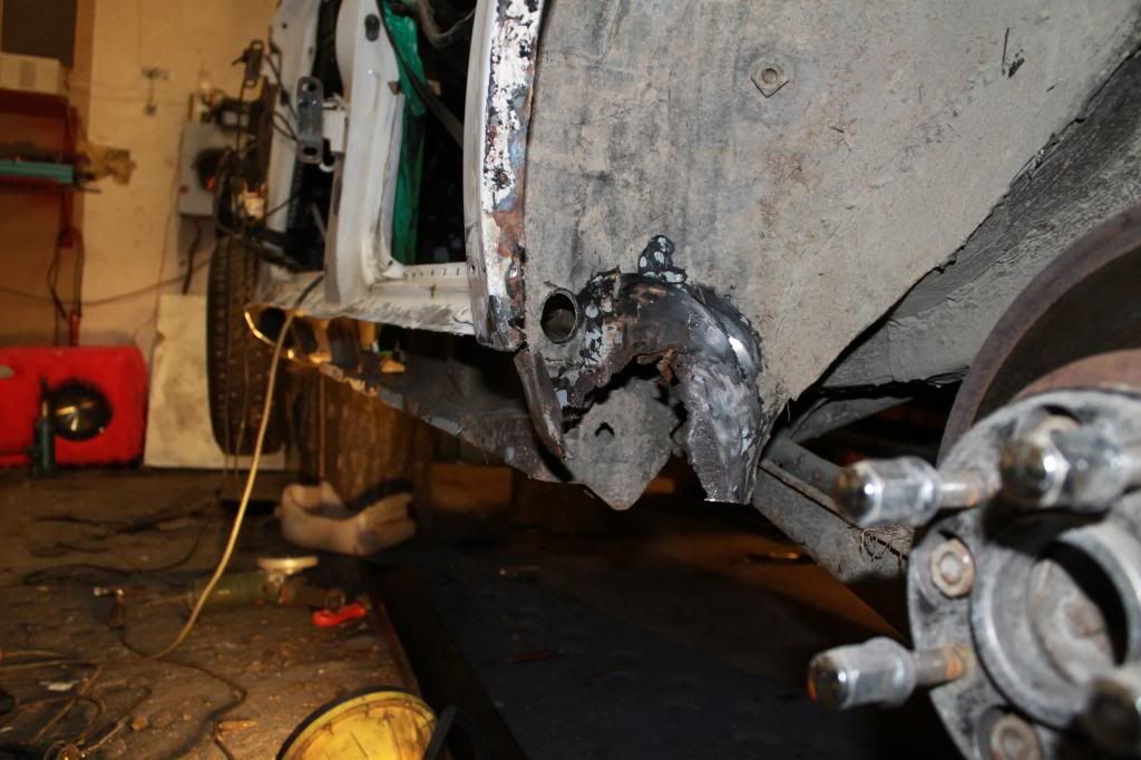

tänään saatu pohja yhtä tosi pientä paikkaa lukuunottamatta valmiiksi  S* no alko sit tuntumaan siltä että hommat loppuu joten otin ruuvarin käteen ja menin tökkimään pyöräkoteloa  :2funny: joten löytyhän sieltä pari kolme lisä reikää mitkä pitää hitsata  :o :-\ no jos sais heppailtua ne ja vaihdettua puolta, kuka osais kertoo että miten klokkerholmin helma tulee, hitsataanko se päälle vai alle, en ite oikee tajunnu sitä?

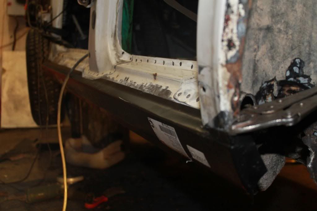

Noniin helma ja paikat on hitsattu kiinni, tein tyylikkään ratkaisun helmaan  :2funny: no nyt se sentään istuu nätisti ja paikkojen päälle vedin paljon sikaa jotta varmasti pitää  S* tänään jos sais vedettyä ekat kerrokset maalia paikkojen päälle, mitäs muuten on porukka mieltä Ferrexistä ja hammeriten panssarimaalista? jos ei oo kovin hyvää niin olis tuolla pari litraa epoksia ja muita tärpättejä  ;) no jos rupeis jatkamaan

Olikos se niin että sika edesauttaa ruostumista?
ipet
Vs: tombrezin 245 white! Lisempää voimaa? KUVIA
« Vastaus #23 : 17.12.2013, 13:22:10 »
Sika ei aiheuta ruostumista, mutta monet silkkarit aiheuttaa, kun on etikkaa mukana

jep, sen takia en käytä missään nimessä silikoonia.. sikaa vaan nii ei ruostu, mutta mutta mitenkäs noi maalit? epoksi ois parasta mutta joutus ruiskun sotkemaan  :o

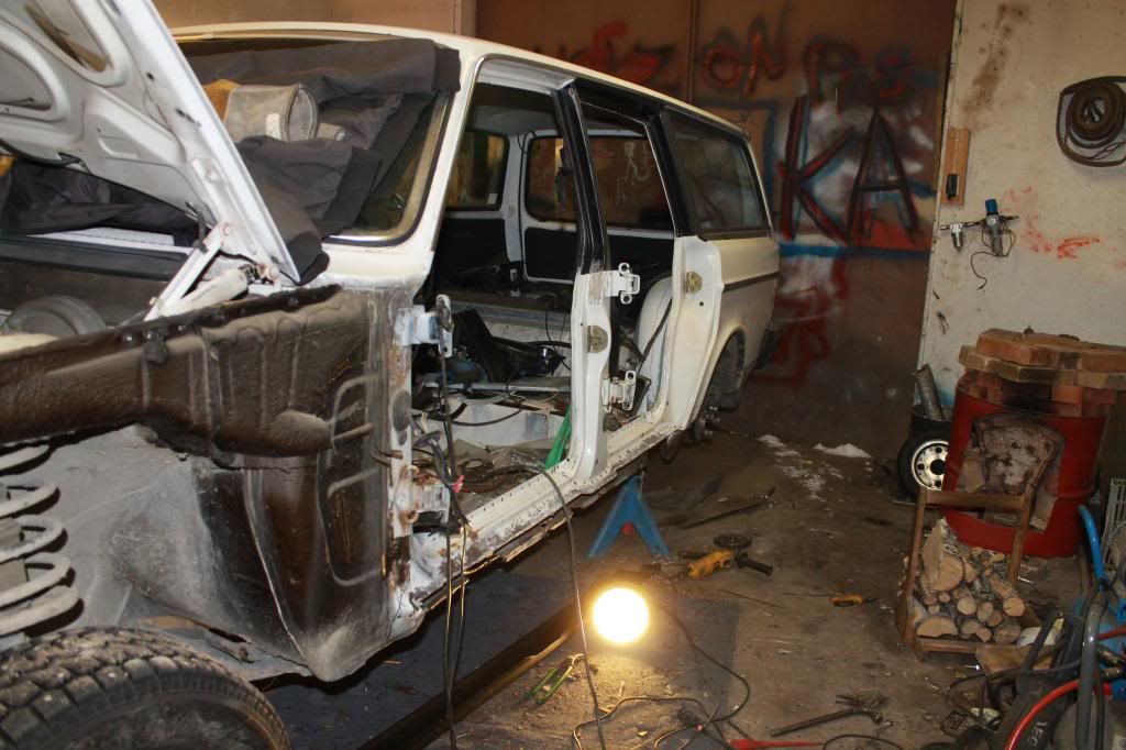

Aah mukavaa hommaa, enää ei oo paljo hommaa, vänkärin helma ja yks palkki jonka myötä tulee lattiaan uutta peltiä vähäsen.
tänään tuli sitten hiekkapuhallettua puskurin alta(takaa) ruosteet pois ja kuskin helmaki tuli siinä samalla puhallettua. Semmosta vielä että taidan hakee hammeriteä vähän lissää ja sutasta pohjaan sitä lissää ku näytti että ei eillen levinny kunnolla, no eisiinä jatketaan kohta mukavemmissa hommissa jos ne prkl osat tulis joskus :peetu: :peetu:

Tarvike peltiosista kannattee pysyä kaukana. Jos on vaa mitenkää mahollista niin tekee itse kaiken.
Itse tein nuita helmoja cnc särmärillä ja teen nuita kohta puoliin lisääkin.

Nii no miten sen ottaa, kun ne helmat on sitte vähän niinku jo paikollaa  :2funny: hyvin ne nuoki kestää kun muistaa puhaltaa puhtaaksi nuo ja kotelosuojat perrää  :hello:

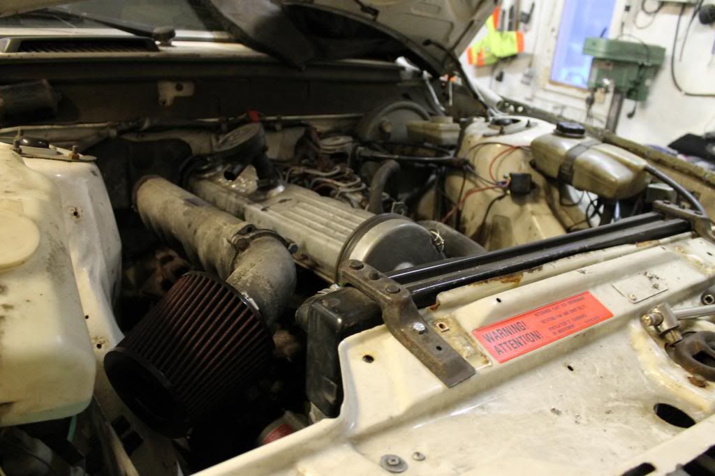

nostellaas tätäki, pakosarjan laipat tul perille, tänään kävin hakee motonetistä tilatut tiivisteet, oli vissii taas tuuri potkassu meikää ku reinzin tiivisteet  S*
seuraavaks pitäs jostain hommata hukkis ja mutkia pakosarjaan   :P
