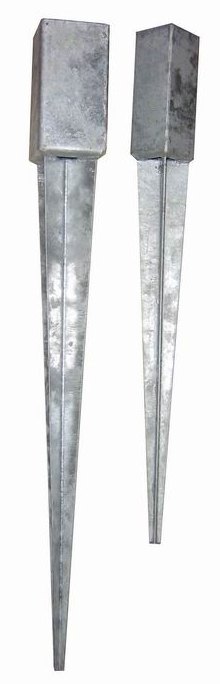

kannattaa laittaa betonia siihen kuoppaan ja maata siihen päälle. Upota siihen ne raudat joila kiinnität katoksen.   Honkakrissa ei montaakaa euroa sellaiset jalat .
Esim tälläiset kun noista vääntää tuota jalkaa hiukan 90 asteen mutkalle ja upottaa betoniin niin pitää aikas hyvin.
10€ kappale Taloon .comisa

Lähtee sitten kuin lehti taivaan tuuliin jo suljet päädyn. itselläin on  pihateltta samaa kokoa pinta-alaltaan ja olen kerran lentänyt sen kanssa viitesen metriä pihan poikki eikä ollu tedes kovakaan tuuli. Kannattaa valaa jonkilaiset ankkurit maahan, eli kaiva  vaiklka 10l ämpäri kulmiin  10-20 cm  maan alle ja täytä betonillaa ja upota siihen joko pultattava tai lenkki johon saat rungon kiinni. Siinä ei paljoa mullat auta kunalkaa 15.-20m/s tuulla sopivasta suunnasta. Eiline tuuli hajoitti naapurista juurikin vastavan "autotallin" joka oli metalliputkista. Oli ihan solmussa. Tuuli vain sellaisesta suunassta että ei koko kesänä ollut tuuli vielä puhaltanut.
Mulla oli aikoinaan tuolla tavalla ankkuroituna 3*6 metrinen kevytpeitetalli. Hyvin pysyi vuosia kunnes se pressu haurastui pilalle. Pihalle osuu suoraan lounaistuuli ja sieltä tuulee meille melkein aina.
