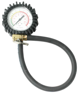

En ole, mimmosella mittarilla sen voi mitata ja mistä, suutintukista?
Millä tahansa painemittarilla, joka kestaa polttoainetta.
Suutintukissa on 1/2 suuttimen välissä mittauspaikka.
Häkä piristää!
Ite mitannu paineet motonetista ostetulla rengaspaine mittarilla missä on kumiletku liittimen ja mittarin välissä...  :)
