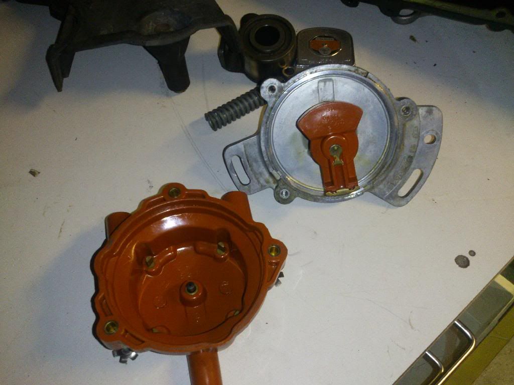

Sytkäpuoli kuntoon niin lakkaa haisemasta. 850:ssä sama vika poistui kun vaihtoi virranjakajan kannen, pyörijän, tulpanjohdot ja tulpat, tosin tuossa vaiheessa siinä jo loimotti moottorin ohjauselektroniikan vikavalo aika iloisesti eikä kulkuakaan oikein ollut.

Virranjakajalla ei ole paljoa ajettu, oikein hyvässä kunnossa.
Tulpat uudet denson yksikärkiset iridiumit, vanhoilla volvolaisilla teki samaa, ehkä parani hieman. Tulpanjohdot mitattu, arvot ok ja hyvän näköset johdot. Ostelenpa uuden puolan ja sen päätteen..

Jos tulppien vaihto on edes hitusen parantanut tilannetta, niin etsiskelisin sieltä puolelta sitä syytä.
Tulpan johtojen mittaaminen ei suoraan kerro esim. sen läpilyönneistä, vaikka vastustarvot olisivatkin muutoin hyvät.
Se puolan leviäminen on hyvin mahdollista, sillä se ei kestä ilman piuhaa sitä kipinäjännitteen nousua. Ja heikoin paikka pettää tuolloin, joka useimmiten on se puolan toisiokäämin eristys.
Jos puola pelaa puolivillaisesti, niin ei ihme, että katti kuumenee, sillä sen on polteltava melkoinen määrä hiilivetyjä vedeksi ja hiilidioksidiksi.
