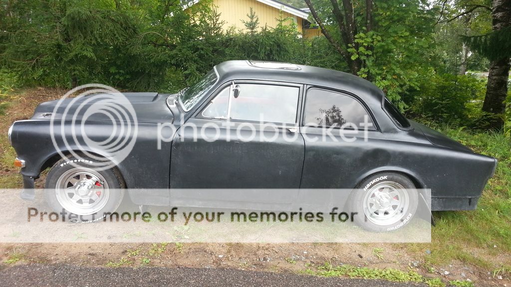

Vähän tuo ulkonäköä, tuo on pitänyt tehdä jo pitkään.
Jees ilme 8) Ovi menossa vaihtoon, ja takahelmapelti vaatii töitä kun joskus kerkeää :P Konepeltikin pitäisi joskus tehdä valmiiksi asti kai :D Räppäsin kuvan samalla tuolta auton alta kun jarruja fiksasin, tuosta lootan kiinnityksestä. Kun loota vääntyy sivuun joka kerta kun antaa kaasua ja kardaani hakkaa tunneliin, mitähän tuohon keksisi, muuta kun suurentaa tunnelia :buck2:
