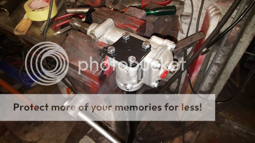

Jotain pikkuista pientä taas näperretty kuitenkin. Simpukkaa niputin, se on ihan romu. Jos säätää väljät pois, niin se hirttää keskellä liikerataa kiinni pahasti, ja "ratti suorassa" tuntuu selvä pykälä, ihankuin laakeriin olisi kulunut kuulan jälki. Se on mitä on nyt.. ainakin öljyt pysyy sisällä nyt.
Avatessa meni kierre solmuun ihan huolella. 2 tuntia piti viilata että alkoi kulkea, ja vieläkin ahdistaa, paukulla sain mutterin paikalleen.
On muuten hyvä töhnä tuo bilteman tiiviste.
