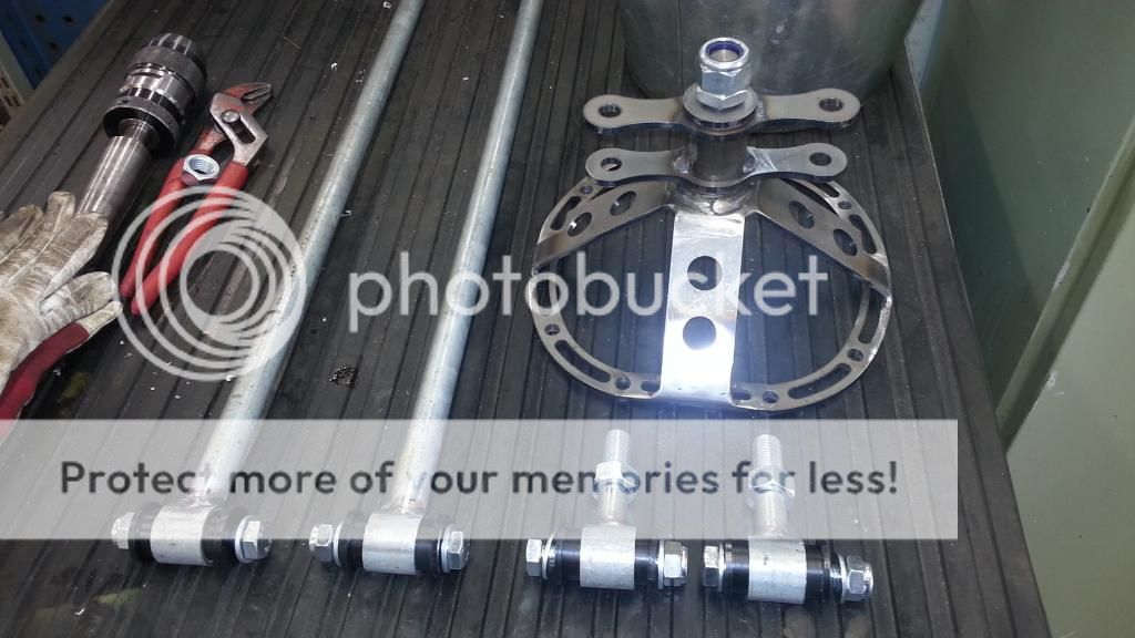

Taka-akseliurakka taas karvan verran edistynyt. Sain värkättyä tuota WATT-linkkiä vähän eteenpäin:
Kalvaimella vielä että tulee sopivan tiukat. (Puslat siis sorvattu POM muovista)
Alkaa nippelit olemaan valmiita
Siinä jo suurinpiirtein valmista tuotetta. Itse siis tehty jokainen nipukka tukivarsista.
Kerkesin myös aloittaa tuota jaonmuutosta vähän.
Vielä kun tietäisi miten ihmeessä teen uuden jaon reijät että tulisivat vielä oikeille paikoille :idiot2:

Poissa moikki
  • Viestejä: 789
Vs: Volvo Amazon -69
« Vastaus #52 : 09.06.2014, 18:49:55 »
Minä käytin jarrulevyä apuna ja sorvari teki siihen jarrulevyn pinnapultin reikään menevän holkin jossa oli 5mm reikä, sitä apuna käyttäen porasin reiät pylväskoneella. Jarrulevyn pitää toki keskittyä kunnolla napaan.

Poissa luchadore
  • Viestejä: 2459
« Vastaus #53 : 09.06.2014, 19:35:45 »
Ymmärsin muuten mutta miksi tuossa holkissa oli tuo 5mm reikä ? Vai siis porasitko 5mm reijät sillä holkilla akselin napoihin ja sitten ne suurensit pinnapulteille sopiviksi ?

Poissa moikki
  • Viestejä: 789
« Vastaus #54 : 09.06.2014, 19:40:44 »
Juurikin näin  :)

Poissa Teemu-
  • Viestejä: 2476
  • Kantti on kaunista.
« Vastaus #55 : 09.06.2014, 19:40:53 »
Jaonmuutosspacerit?
Poissa luchadore
  • Viestejä: 2459
« Vastaus #56 : 09.06.2014, 20:26:23 »
Jaonmuutosspacerit?
Muuten kyllä muttakun uusi akseli levittää itsessään jo sen 4cm niin korissa loppuu leveys kesken, ja mitä leimasetä niistä tuumaa ?

Poissa sitkuura
  • Viestejä: 116
    • Kaikki timantit ei oo ikuisia...
« Vastaus #57 : 09.06.2014, 22:08:17 »
mistäs sä noihin tukivarsiin hommasit laput et on sarjavalmisteiset ja tieliikennekäyttöön tarkotetut? pitäs vissiin olla katsatukseen moiset? jännähomma et perään saa tehä korvakkeet ja koriin mut sit tukivarsia ei... ehkä joku asioista enempi perillä oleva vois tän vahvistaa?
tuossa on oma näkemys tuosta wattista...
Köyhän on pakko yrittää...
Poissa luchadore
  • Viestejä: 2459
« Vastaus #58 : 09.06.2014, 23:51:34 »
Meinaatko että rupeavat nipottamaan tuosta, kun kyseessä on kuitenkin vaan poikittaistuki :buck2: Ja turvallisuutta parantava päivitys.
Pitäkin selvittää tämä, muuten hitsaan alkuperäisen panhard tangon kiinnityksen myös akseliin. Leimaa varten nopsa vaihtaa, korista ajattelin kuitenkin käyttää tuon oikeanpuolen tukivarren kiinnitykseen alkuperäistä panhardin kiinnityspaikkaa.
Luulisi nyt että tuo kelpaa sellaisenaan kun on vaan poikittaistuenta ???

Poissa sitkuura
  • Viestejä: 116
« Vastaus #59 : 10.06.2014, 10:13:18 »
nii joo pelkkä poikittainentuki... aattelin et olis pitkittäiset kun on noin pitkän näköset ja vielä tuo säätö mahollisuus... toisaalta tukivarsi kun tukivarsi... ite meinasin käyttää 200:sen ylätukivarsia kun niissä pituus sattuu...
