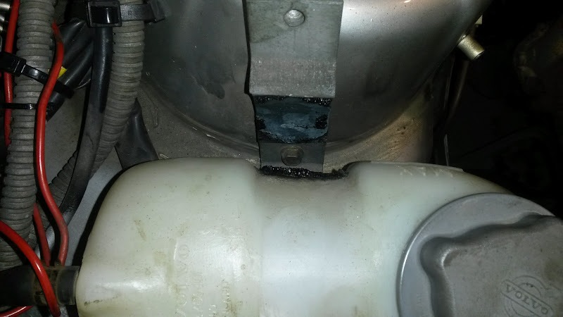

Liimaatteko paisuntasäiliön yleensä kiinni kannakerautaan? ;D

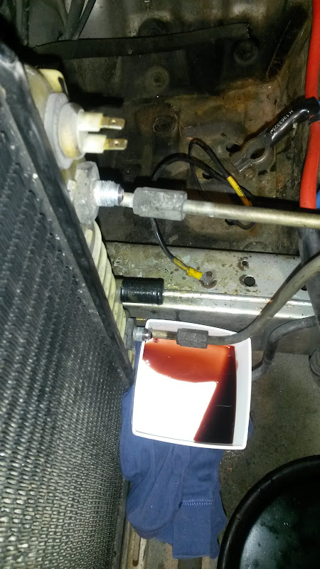

Ohjaustehostimen liemet olivat aikamoista tervaa:

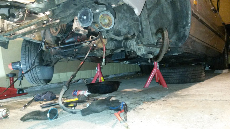

Pakosarjan pinnapultit on nyt irroitettu, varmaan pari tuntia meni kaiken kaikkiaan niiden kanssa tappelemiseen. Tänään tiputin etupalkin:
Hienoa designia tuo vänkärin puoleinen koneen korvakko, kiertää öljynsuodattimen nätisti :) Vissiin tuolla on haettu kiinnitys vähän leveämmälle kuin esim. 200-sarjalaisissa näyttää olevan.

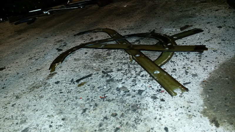

Linnunluukanget (9mm):
Ei sillä että noilla tässä mitään väliä olisi. Joku sanoi että 250 hevosta kestää nuo ohuetkin kanget ja tässähän on tuota voimaa kaikki vakiot 83 kW / 114 Hp :) Autossa on tällä hetkellä minulle ihan riittävästi muutakin tekemistä kuin tehon lisääminen :( Edit2: 740 tehorajakin taitaa olla 240 Hp (B204GT 200 Hp + 20%), mitä ne kaikki katuautoihin on vahvempia veivejä suotta vaihtamassa 8)
