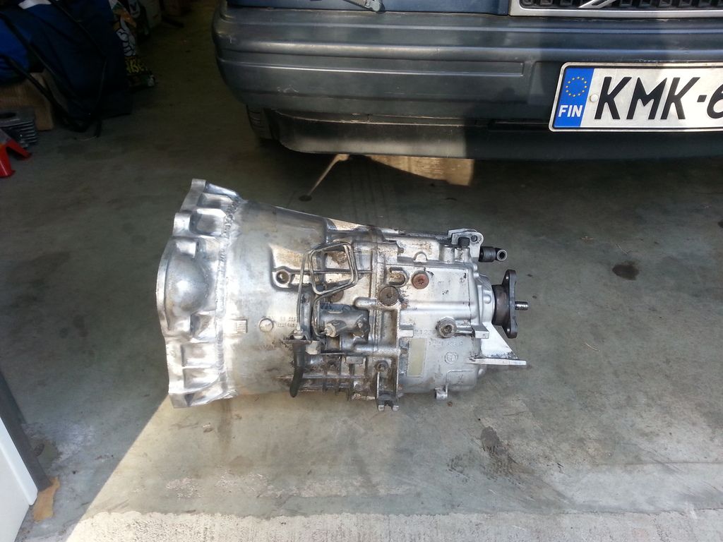

Peräksi tulee varmaan 588 Torsseni ja sen kaveriksi vähintään 3,31 välitys. Tuo G80 pääsee viettämään eläkepäiviään TUA:ssa kuten tähän alunperin kaavailtu nokkakin ja pari muuta pisteosaa. Keppiteline meni lootan mukana, mutta ketjussa on ohjeet jos haluat tehdä replican. Voin tarvittaessa kyllä lähettää tota putkea sulle pätkän jos tarve. Pitää alkaa itsellekkin soveltamaan uutta telinettä sitten joskus. Nyt tosin vietetään hetken hiljaiseloa.
ZF S5D310Z

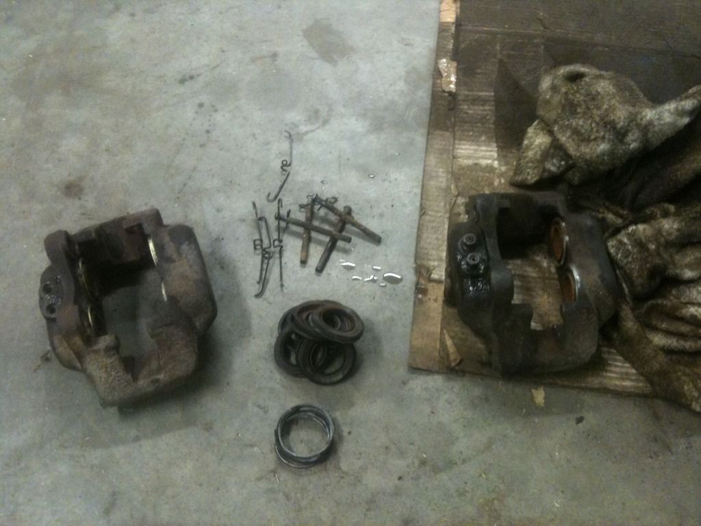

Pari päivää sitten koetin työnnellä koria vähän ees taas tallissa, mutta eihän siitä tullut yhtään mitään. On 7v ajamattomuus tehnyt jarruille senverta hyvää, että en edes sen kummemmin harkinnut niitä elvyttäväni. Tallin takaa löytyi onneksi romukasasta ehjät ja liikkuvat satulat joita aloin nyt sitten reeraamaan. Tarvii tyrkyttää kaverille mokomat lasikuulapuhallukseen ja sitten etsiä uudet suojakumit noihin jostain. Uusia satuloita ei raaski ostaa kun väitän vieläkin itselleni ostavani tähän joskus isommat satulat eteen. Voi toki olla, että nuo vakiojarrut riittävät katuautossa oikein hyvin ja asiaan ei sitten tehdä ikinä mitään parannuksia. Taakse meinasin kuitenkin investoida uudet satulat ja joka nurkkaan EBC:n palat. Jarrulevyt on vielä ihan kysymysmerkki. Uskaltaako nuo hakea ihan mätäsestä vai ovatko ekan isomman jarrutuksen jälkeen soikkelissa?
Loppuun perunalla otettu kuva:
Poissa vmattine
  • Viestejä: 463
Vs: Sininen 244 Turbo -84
« Vastaus #114 : 01.06.2015, 19:47:53 »
mul oli turbos mätänetin levyt ajoin 200km/h jarrutin menin parkkiin niin hirveä savu jarruista mutta ei koskaan täristäny/ravistanu :) että kyllä ne toimii :)
Alle 1.9Bar ahdoilla ei ajeta!!!
Poissa miikel
  • Viestejä: 1017
« Vastaus #115 : 01.06.2015, 22:05:33 »
On niin yksilöllistä, eilen oli juuri puhetta kaverin kanssa mätänetin valmiiksi kieroista levyistä. Varauksella suhtautuisin, toki jos on ihan merkkikamaa mitä sieltä ostaa niin eihän siinä. Niiden kiinalaisten halpiksien laita onkin ihan toinen
« Viimeksi muokattu: 02.06.2015, 22:17:35 kirjoittanut miikel »
« Vastaus #116 : 02.06.2015, 22:00:50 »
Täytyy siis melkein kysästä, että mitä on tarjota ja mennä sen mukaan. Briteistähän näihin sai ainakin vielä jokunen vuosi takaperin jotain sporttilevyä urilla, rei'illä tai molemmilla tjsp. Pitää kaivella arkistojen uumenista jos löytyis.
Kellään mitään fiksua ideaa iskarin yläpäihin? Alkuperäiset on kuin haulikolla ammutut ja mätänettiläisiä en tonne varmasti laita. Se on kaksi viikkoa ja taas vaihtokunnossa... Kaplhenkeltä ja Myranesilta sais vähän erikoisempiakin ratkaisuja, mutta hintalappu taas ei oikein nappaa. Perusmallisetkin kun tässä menis oikein hyvin jos vaan kestäisivät. Sellaisia säädettäviä en ainakaan laita, joiden kanssa joutuu koppaa silpomaan. Lakki kourassa siniselle?
