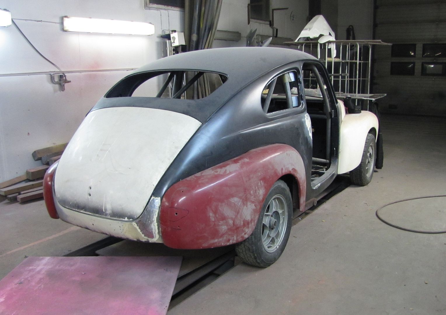

Tämän päivän aikaan saannoksia:
Vaihtelun vuoksi purin etulokasuojan irti ja alta paljastui, yllätys-yllätys lisää ruostetta. Kupeesta repesi paloja kiinnityspultteja irroittaessa ja oven väliä oli paklattu aiemmin.
Huono pala pois. Totesin että on helpompi vaihtaa uusi pala kuin paikata tuota vanhaa.
Oviaukossa oli niin monta pistehitsiä etten vaihtanut koko helmaa. Huomaa akkuporakone jota ei tartte kesken homman ladata. :2funny:
Ja uutta peltiä tilalle. Listan alla olevan sauman hitsasin tasaiseksi samalla.

Kuskinlattia korjattu:
Arkkitavarasta, mahdollisuuksien mukaan puskusaumoilla/alle 2mm päällekäin. Pokkaukset saa kotikonstein (ei museoautoon), kun tekee vaneriin yms. mieleisensä uran johon pellin pakottaa. Poikkipalkki puuttuu vielä. Apparin lattia ei ole ihan yhtä huonossa kunnossa.
Takapenkinalus/sisälokasuojan/helman liitokseen täytyy käydä ottamassa esimerkkikuvia, koska ne puuttuvat tästä lähes kokonaan.
Positiivisina asioina apparin ovelle ei tarvitse muuta kuin uusia tiivisteura ja koetaulunpäällinenkin on ehjä. (Myös käsijarrukahvan muovi ja mittariston harmaa osa ovat ehjiä!) Hiekkaa on löytynyt pari ämpärillistä, rahaa 50penniä ja ruostereikiä huomattavasti enemmän kuin "pitikään".

« Vastaus #19 : 28.10.2014, 18:46:41 »
Takalattia vaihtui lähes kokonaan oikealle puolelle. Samalla meni n. 40cm helmaa uusiksi, poikkipalkin- ja sisälokasuojan alaosa. Tunkinkorvanvahvike helman sisään jäi ainoastaan vanhaa, koska se oli sen verran paksumpaa tavaraa.
Tänään saapui myös uusi takapelti, jonka hitsailin kiinni. Tuulilasin alta löytyi myös hitsattavaa. Auto olisi tekniikkaa vaille purettu.
Vielä neliö, niin alkaa olla hitsausten tarve puolivälissä, kunhan laittaa kuituiset lokasuojat. :D

« Vastaus #21 : 09.11.2014, 18:58:22 »
Unohda kuituloksut. Ei istu yhtään  ::)
Kuituiset on jo tontilla ja alkuperäisistä kolme aika huonokuntoista. Jos istuvat huonosti, siitä selviää istumalla tallissa pari iltaa lisää.
Hienoa jälkeä tulee!
Kiitos
Lokasuojan kantin jouduin uusimaan kokonaan. Sisäpuolelle hitsasin omat nimikirjaimet ja vuosiluvun vastaavan kohtaan kuin edellinen hitsari vasemalle puolelle.  :)
Kuskin takalattiaan ei mennyt ihan niin paljon peltiä kuin oikealle puolelle. Toisaalta runkopalkki on huonompi, jonka takia on varmaan viisainta käyttää akseli irti. Tuulilasin tiivistettä oli joskus tiivistetty silikonilla, joten sieltäkin löytyi hitsattavaa.
Tänään hitsasin takahiekkapellin ja tavaratilanlattian loppuun. Aloin myös sovittelemaan 240:n polkimia paikoilleen.
Ajattelin hiekkapuhalluttaa korin pahimmat paikat ja ruostekohdat joiden päälle tulee pintamaali, kunhan saan hitsaukset tehtyä. Silloin löytynee vielä muutama reikä, mutta tälläisen työmäärän jälkeen ei ihan heti haluaisi korjata kuplia uudestaan.
Korjasin aiempaan viestiini niitä teholukemia, oli itsellä mennyt B- ja D-kone sekaisin. Suurin vertailuteho löytyy siis vuoden -65 Sportista B18D, johon lisäten 20% saadaan 114hp. (Eli 1,8 tinakone jää yhdestä hevosvoimasta+SAE-kertoimesta kiinni..) Moottoriksi tulee siis B4164:n johon taitaa kylläkin käydä aika helposti 1,8:n sisuskalut. Eipähän tarvitse hakea lupia/väitellä tehoista. Outoa asiassa oli se että en löytänyt rafin ohjeista enkä lakikirjasta mustaa valkoisella etteikö moottorin tehoa voisi vähentää. Yhden vastauksen sain että, kyseistä ”toimenpidettä” ei ole erikseen sallittu ”nämä voidaan muutoskatsastuksessa hyväksyä” -ohjeessa. Eli kaikki mitä ei ole sallittu on kielletty, mutta periaatteessa ei ole kuitenkaan kiellettyä. No, ei siitä sen enempää.

Tänä "iltana" sain jonkin verran aikaan:
Sain loputkin lattiat umpeen. Oikealle puolelle menikin loppujen lopuksi enemmän peltiä kuin kuskinpuolelle. Runkopalkkeja pitää vielä hitsata. Sen verran kanttasin ja hitsasin uutta mitä lattiapeltiäkin vaihdoin. Sekä sisä- että ulkohelmaa uusin myös saman verran kun kuvassa näkyy kirkasta lattiaa. Kardaanitunnelia joutuu muokkaamaan, koska haluaisin 5-v-laatikon. M47 tai M90? Ruotsista saisi tilattua välipalan jolla saisi 47:n kiinni.
http://shop.klracing.se/sv/artiklar/volvo-vita-motorer-rakt-staende-rod-motors-vxl-lada.html
M90 kävisi suoraan, mutta se veisi leveyssuunnassa enemmän tilaa.
Sain myös moottorin ja vaihteiston irroitettua. Jäähdyttimen alla oleva palkki oli sentään ehjä. Oikean ylätukivarren takana on reikä aisassa ja puskurin kiinnikkeet on ruostuneet pois. Olikos Lankun PV:ssä alkuperäinen vai 100-sarjan etuakseli?
