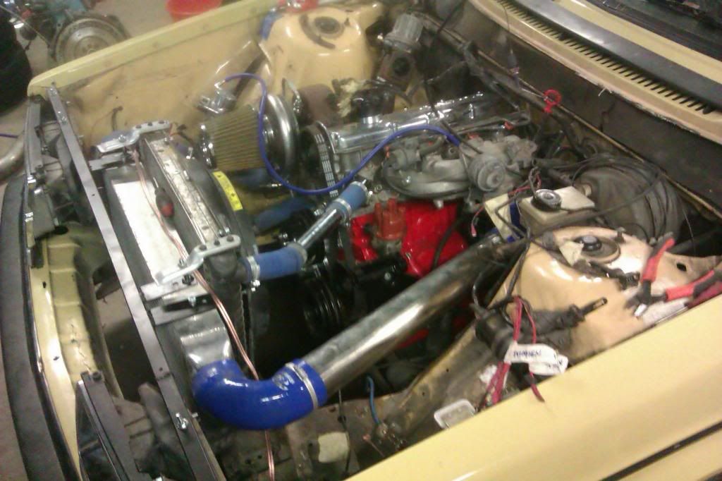

Itse en henkilökohtaisesti (enää :D) pidä noista sinisistä ahtoletkuista ja dumbeista... Tulee vähän kultaiset ammattikoulu ajat mieleen kaikkine keksintöineen, kun turbo escorttiin oli pakko kaikkea em. tunkea :D
Mutta ei takerruta siihen, vaan tämä on asiallinen peli  O0
Nii mutta kato ku mää koitan viä elää tota ammattikoulu ikää, vaikka se on tovin ollu jo ohi. http://www.youtube.com/watch?v=sBjxkDdjAAc
Just sain luvan lähtee lauantaina tallille. Jos rauhottus hetkeks ton monkeyn suhteen. Ja tosiaan ku tää siirtyy uuteen tallii, ni ei kai tota b19 konetta kannata sinne roudata.

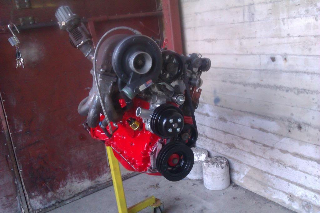

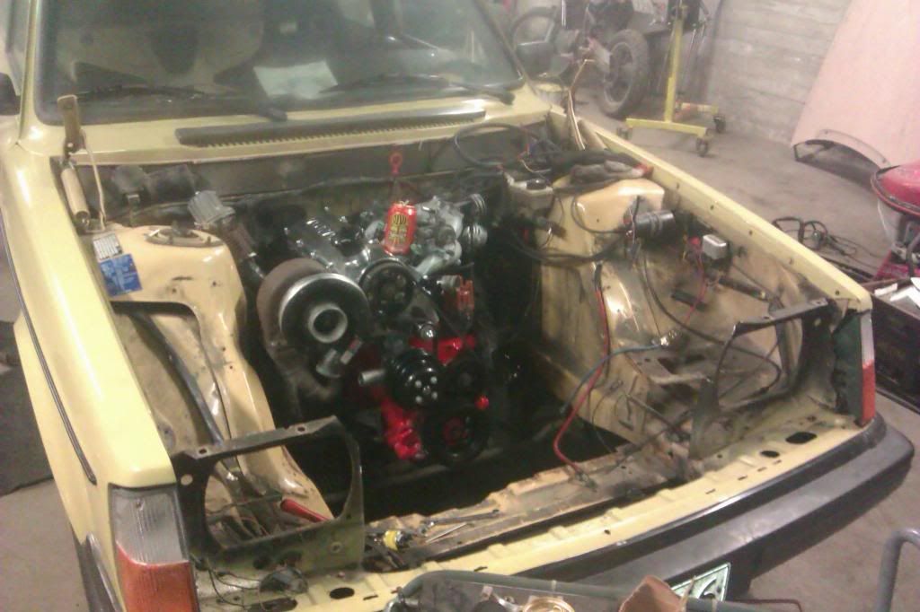

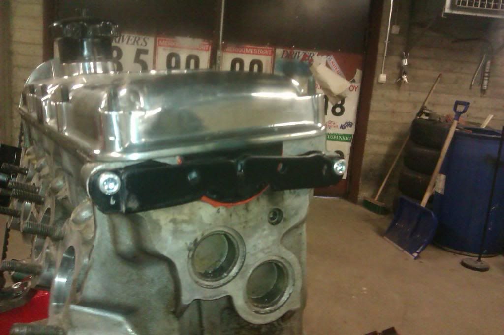

Homma alkoi b230 moottorin entraamisella.
Tommonen kikkara tuli että sai uudemman 531 päälle vanhan mallin venttiilikopan
Yön pikkutunneille asti laitettiin perjantaina volvoo. Ja saatiin b19 pois ja b230 tilalle.
Tänään kavi Timo_R kattomassa megan sähköjä, ja anto valtuudet kasata loput tarvittavat osat moottoritilaan.
45 litrasen jazzin ostin kans. Ens viikonloppuna olis tarkotus koittaa josko se megan voimin heräis henkii. Ens viikolla tarvii sitte kasata kaikki oleellinen ennen sitä. Downpipen ja tulpanjohtojen yhteistyö mietityttää. No toivottavasti ei kauheita lämpöongelmia oo.
Kuuppa iha jumissa ni ei muista kertoo kaikkee. Koko viikonlopun ollu auton kimpussa.

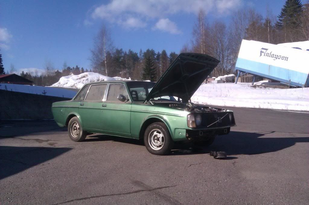

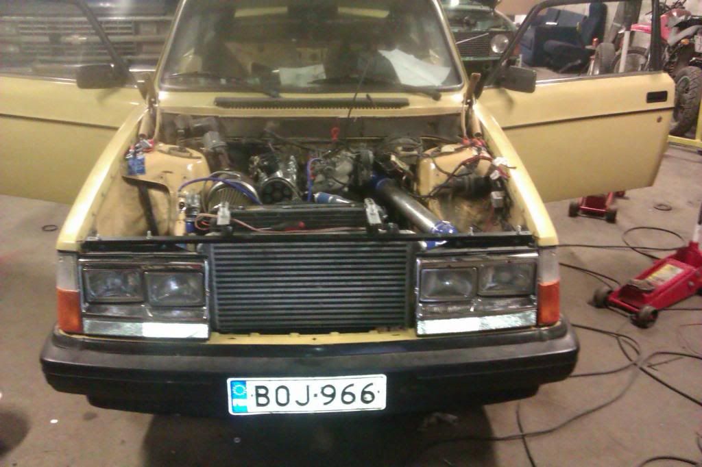

En olisi ikinä uskonut että tämä päivä koittaa. Mulla on Volvo jossa on mega ja iso turbo ja se auto lähtee käyntiin.  :)
Kolme viikonloppua etsittiin kadonnutta kipinää. Vihdoinkin tänään se löytyi, ja syynä tuolle oli sytkämoduulin liittimestä katkennu johto. Tuli kokeiltua aika paljon eri ratkaisuja, ennen kun mitattiin tuo moduulin liitin. Kun boxille ei yhdistäny mikään niin otettiin liittimen päältä kumisuoja pois ja kah, yks johdoista jäi heti käteen. Johto kiinni ja kipinä tuli.
Asiassa edettiin laittamalla bensapumpun sulake paikalleen ja sitten alettiin starttaileen. Kyllähän se lupaili, ja totaalisen hanurilleen lupailikin. Ampui imusarjaan ja kipinä tuli väärällä tahdilla. Vikaa koitettiin saada pois jakajaa siirtämällä ja läppäriltä ennakoita muuttamalla. Mutta ei se ei vaan toiminu. Alettiin siinä tupakkia poltteleen ja ihmetteleen. Joku meistä mestareista sai idean että käännetään jakajan akselia 180 astetta. No jakaja irti, akseli puoli kierrosta eri kohtaan ja kaikki paikalleen.
Silloin se tapahtui. Pieni keltanen lintu alko ärjymään luciferin tavoin. Oli siinä tunnelma kohdillaan. Siinä vaiheessa taas unohtu se veren, hien ja hatutuksen määrä. Voi säkki mutta oli hieno hetki.
Säädöthän ny ei oo vielä ihan kohillaan. Täytyy kasata rakkine muuten siihen kuntoon että saa alkaa ajelemaan.
3 viikkoa on nyt siitä kun Tipu tuotiin tallille.
Tähän mennessä tehtyä:
Moottorin vaihto, välijäähdyttimen ja syylarin kiinnikkeen teko, ahtoputkien sovitus, pakoputken teko, turvatankin sovitus, uusien bensalinjojen teko, megan asennus (by: Timo_R), lamppujen kiinnitys, kaikkien apulaitteiden+turbon+pakosarjan+imusarjan asennus, muutamien megan asennuksessa laitettujen hyppyjohtojen korjaus.
Vielä saa parituntia tallilla viettää että Volvo on valmis.

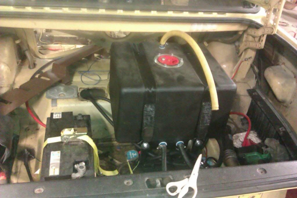

Ku siinä sitte hengittelin raikasta ilmaa filtterin läpi, tuli pari kaveria käymään, ja höpistiin niitä näitä ja taisi tunti vierähtää. No eikös sitte vielä äiti soita että vietkö mut Rehakalle (paikallinen MP liike) hakeen pyörää huollosta. Käytiin siellä ja hain samalla 12,7mm poranterän, joka makso 24e, että saan Bilsteinit paikalleen. En kyllä tehny sitä tänään.

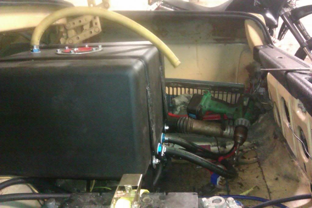

Jotain sentään sain tehtyäkin. Tinasin megasta yhden johdon, ja pakkivaloille tein laatikon katkasijalta uudet johdot. Vähän kytkentää vielä. Turvatankki on nyt turvallisesti kiinni turvavöillä, ja akku kiristysliinalla. Paikallisessa kyläbaarissa kahvitellessa tuli puheeks että akku ei saisi olla liinalla kiinni. Mitä sanoo raati, saako?

Mulla ollut monessa Volvossa liinalla akku kii ja yleensä inssi on vaan kehunut kiinnitystä..
Mikä oli kyläraadin perustelu moiselle väitteelle eittei sais?

niin minäkin kyllä vaittäisin että tuo liina on melkein parasta mitä rahalla saa  :D kestävämmäksi minäkin tuota väittäisin kun esim kasipätkässä olevaa muovista läpyskää jolla akku laitetaan kiinni  ;)
Ne usko että sen kiinnityksen tarvii olla "kiinteä" koriin, mitä lie tarkottaa. Ja onhan mulla liinanpäät pulteilla kiinni korissa  ::) Ei kyllä varmaks sanonu nekään.
Mutta hyvä kun saa liinalla olla. Tuskin toi mun tankin turvavyökiinnityskään harmaita hiuksia inssille aiheuttaa.

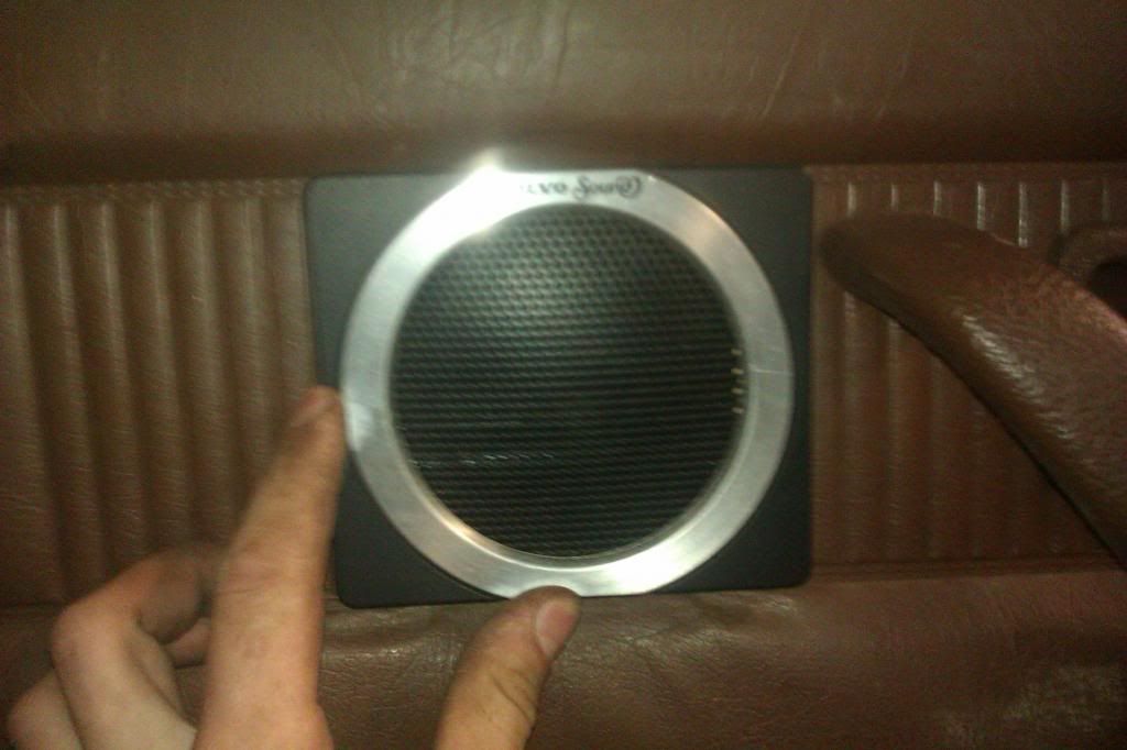

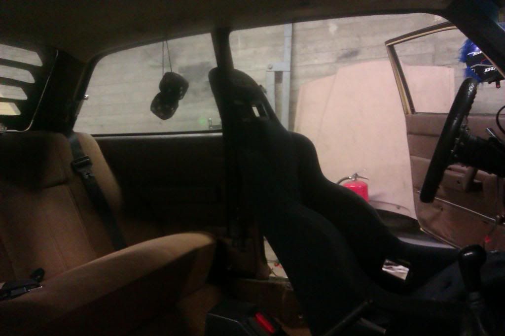

Kävin eilen purkamassa yhdestä kaverin varaosa 240 sisustaa. Ensi piti tulla sininen sisusta mutta kun tuossa kaverin 240 oli siisti retroruskea sisusta ni päätin oikasta, ja olla haalimatta enempää sinisiä sisustan osia, ja purin ruskean talteen.
Kasaillessani sisustaa huomasin että 242 kori ja 244 lattiamatto ei oikein takaa kohtaa toisiaan. Ku sain takapenkin paikalleen niin sen etureunasta jää kori paistamaan kun matto ei tuu tarpeeks korkeelle, että menis "ovipahvin" alle, tai edes sauman tasalle. No ei voi mitään se on se mikä se on.

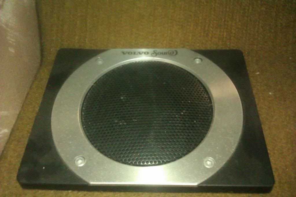

Isoin plussa oli hattuhylly, jossa ei ollu kun alkuperäset kaiutin reijät, ja niidenkin päälle oli Volvo sound kaiutin ritilät  :)
Retro retro. Ja sama homma 242 ovipahvien kanssa, saa törkeen näköset kaiutin reijät piiloon.

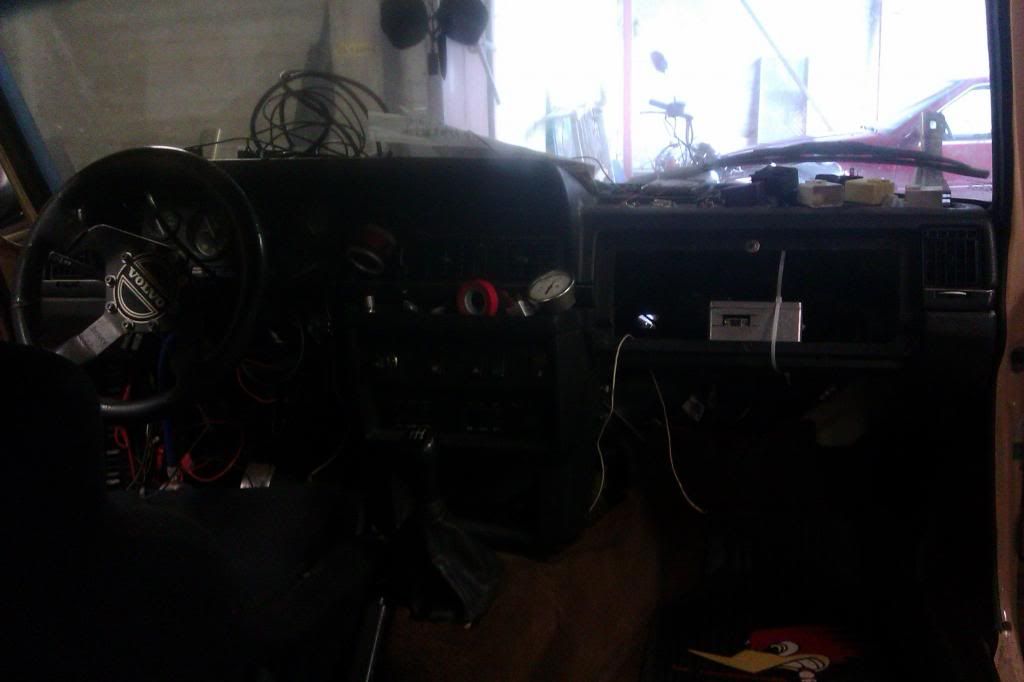

Epämääränen sisusta kuva.
Kojetaulussa vielä pientä laittamista.

Huomenna jos ei tarvi vaasaan lähtee, ni mennä tekeen repsikan penkin kiskoon kiinnikkeet Recaron kuppipenkille. Mietin että mitenköhän sen jälkeen pääsee takapenkille mönkiin? No se tuskin tulee oleen mun ongelma, kovin moni ei tän ratin taakse taida päästä.
