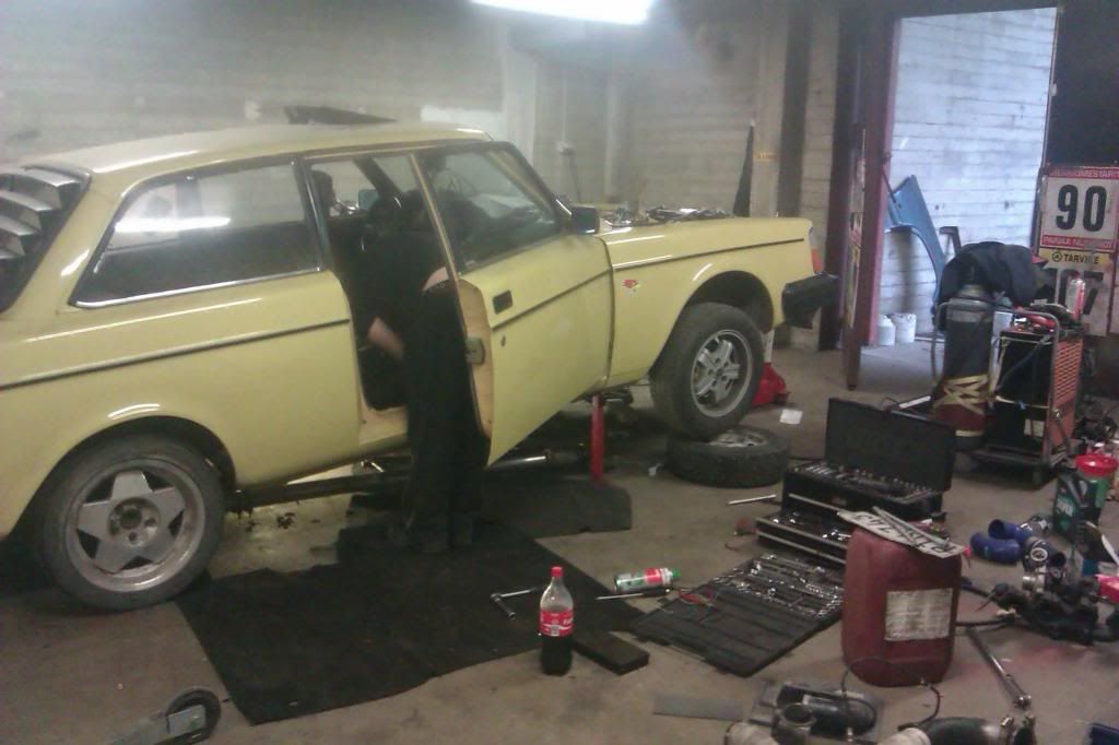

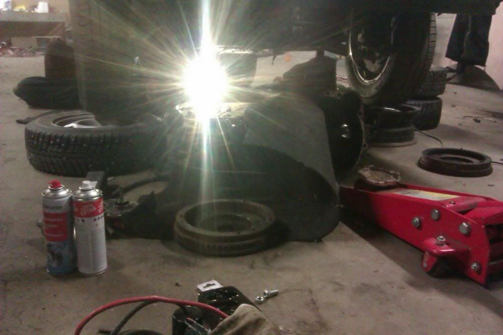

Eli homman nimi on nyt tämä. Hermo meni. Tonilta tuli lastutettu turbon pensapoksi, ja huomenna Timo_R tulee asentamaan johtosarjaa. Kaikki muut osat löytyykin itseltä.

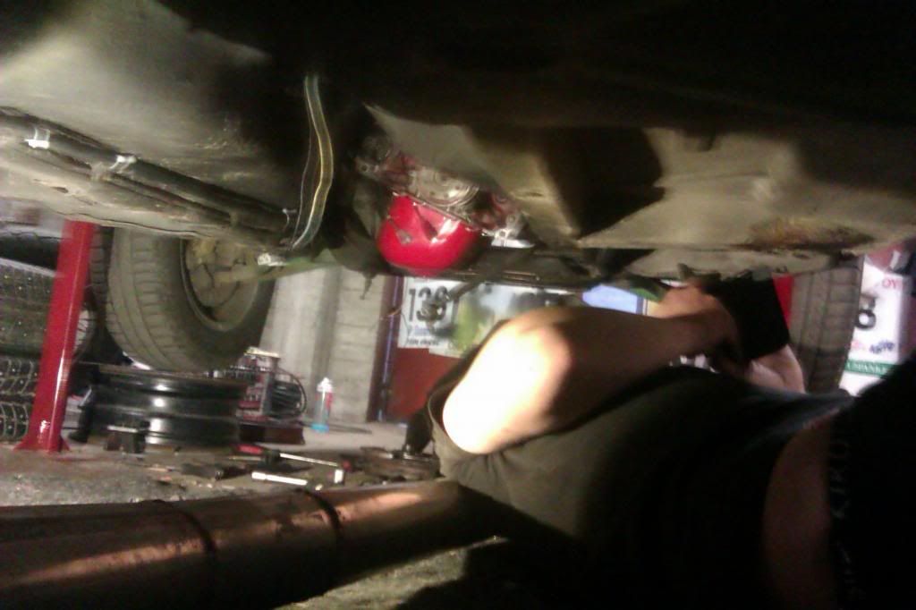

Aika v-mäinen homma tuo vauhtipyörän vaihto kun yhdistelmä on 242+m90. Ei oo tiloja ihan kauheesti liikaa. Ensin koitettiin tunkin avulla nostaa laatikko paikalleen, eikä siitä tullu mitää. Sitte suutuspäissäni menin auton alle sikiöasentoon, otin laatikon syleilyyn ja nostin sen paikalleen. Ku pidin laatikkoo ylhäällä niin kaveri laitto pultin höpölle ni ei laatikko karannu pois. En kyllä ihan herkästi ala samaan laatikkorulianssiin enää, vaikka kaverikin oli apuna, ja kiitos siitä.

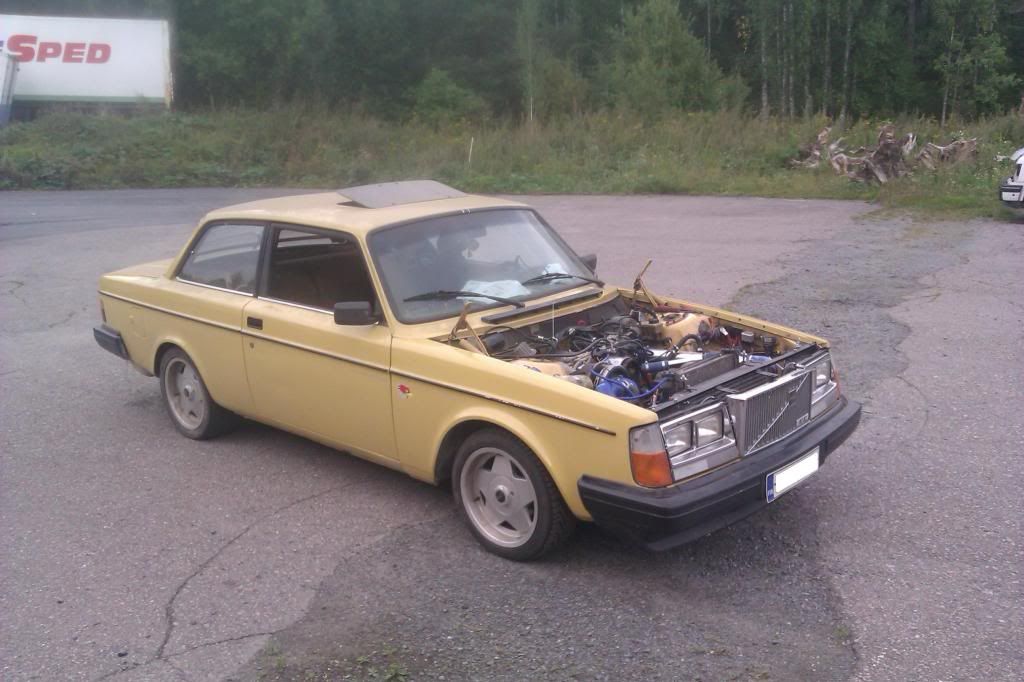

Pienien vaikeuksien kautta saatiin eilen Volvo käymään. Kun Timppa sai LH:n asennettua, niin koitin vaparin pokseilla käymään ja hyvin kävi. Laitoin turbon poksit kiinni ja sen jälkeen vaan lupaili, ja kävi räkimällä kahdella. Alettiin vikaa hakemaan ja haettiinkin kauan. Otettiin sitten viimeks nelosen tulpanjohto pois ja testitulppa siihen kiinni ja kipinä oli hyvä. Kaveri sanoi että "on se ny ihme jos kipinä ja pensaa tulee eikä se käy." Sitten tajusin kattoo tankkiin, ja tyhjähän se oli. Kah, meillä loppu pensa. No moottoripyörästä 5litraa pensaa ja auto käymään.
Kävi muuten todella rumasti, ja ontui tyhjäkäynnillä. Tänään tuli mieleen koittaa vakio IMMua, 960 IMM tilalle, ja käy ihan ok. Sitten laitoin yhden raiskatun IMMun romut 3 tuuman putkeen ja sama ilmiö tuli kuin 960 IMM. Miksi?  ??? Suuttimet on 470 ja pensana 98.
Moottorin tukikumit on vähä liian löysät, heiluu nin pirusti tyhjäkäynnillä  :-\ Ja löysin tänään hitsattavan paikan. Voi hele  :tickedoff:

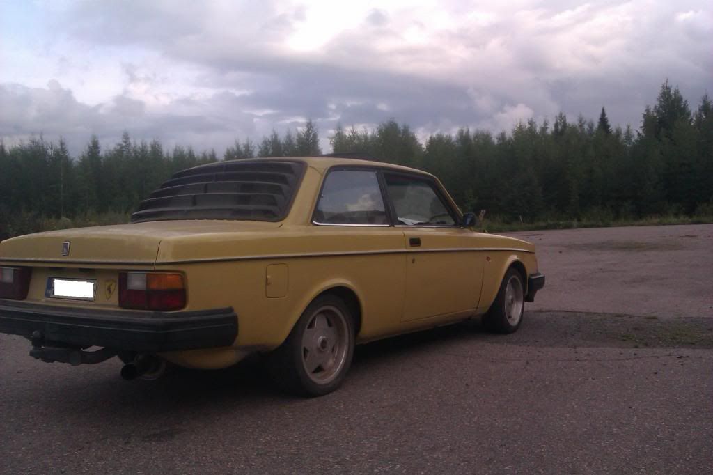

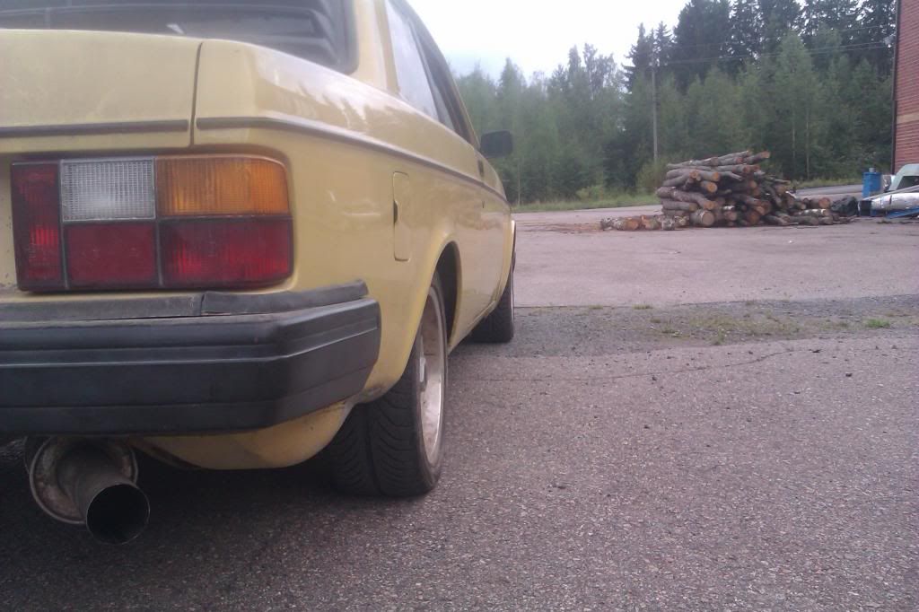

Testiä ajettu tallin pihassa, ja kakkosen sai jo rykästyä päälle. Jos ens viikolla hakis tarrakilvet, ja kävis vähän kokeileen. Toivottavasti ei jää vaan toiveajatteluks...

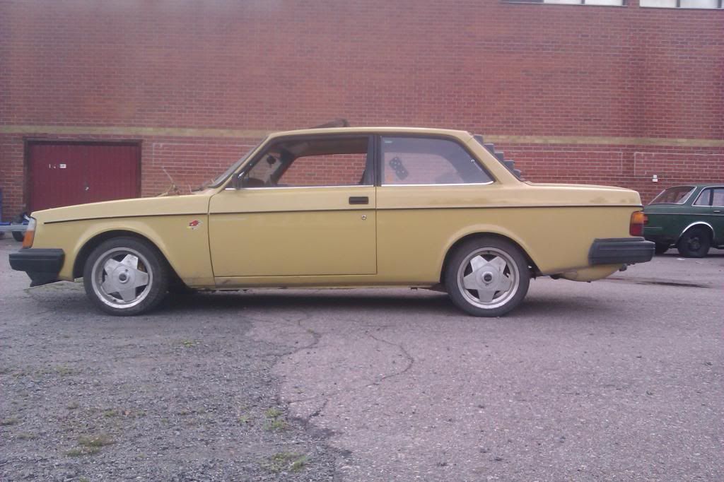

242 sai nyt alleen ansaitsemansa vanteet myös eteen.

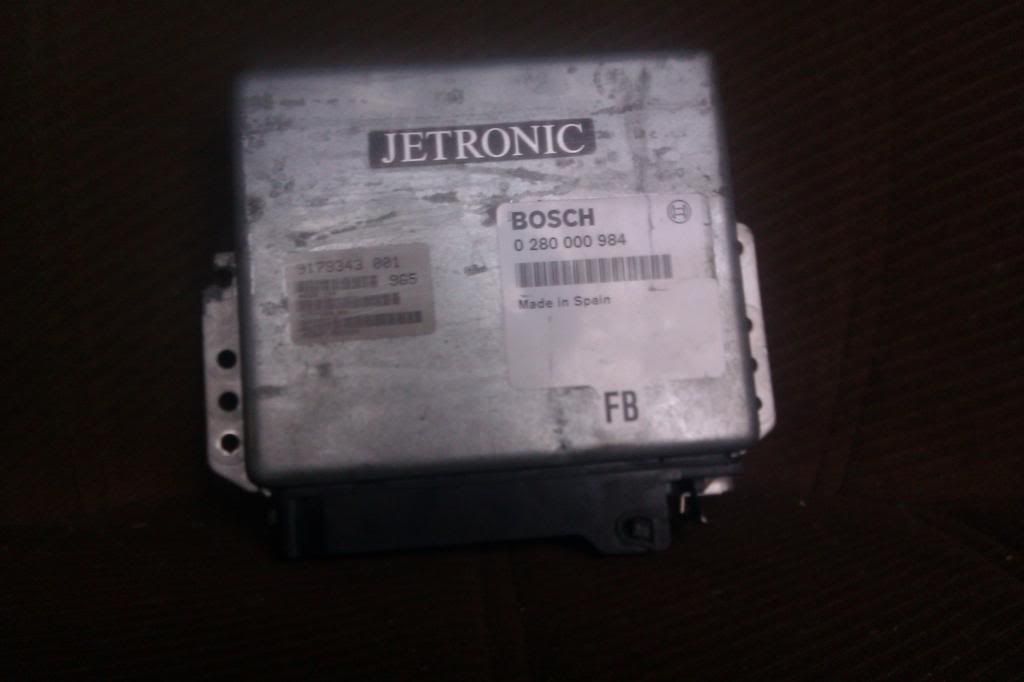

Toki jos se boksi on eka mukautunut about tappiin saakka laihemmalle vakio IMM:llä, koska isommat suuttimet. Sen jälkeen kun vaihtaa isomman niin se laihentaa seosta ja ainakin mukautumisessa menee sitte jonkun aikaa, että palaa normaaliksi.
Jos on lastutus vermeet ja jaksaa, niin 3":selle löytyy oikeen omat linearisaatio kartatkin. Mä laitoin omani ne vaihtamalla pelaamaan.

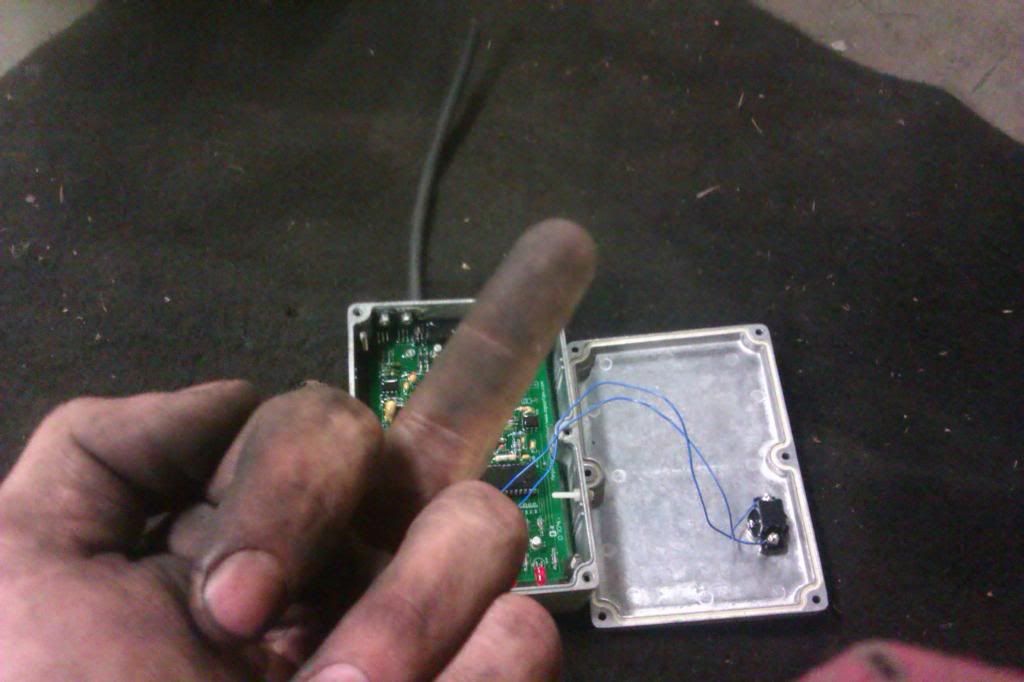

Mullon tämmönen ollu käytösä kasipuokissa ;
Oon luvannu sitä lainata Jussille, kunhan kello näyttää sopivia lukemia  :pomo:
