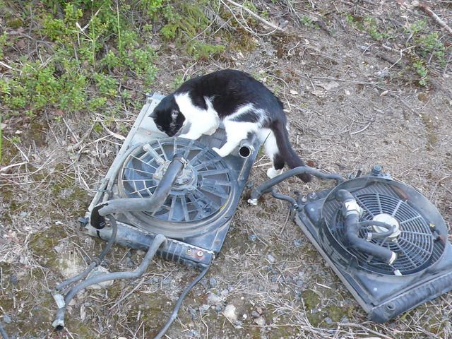

Kävin kissan kanssa lenkillä
Kissa löysi maastosta jotain käyttökelpoista:
No parit syylärithän sillä. Fiksu kissa!
Molemmissa sähköpuhaltimet ja mahdollisuus tasata älykkään vaihteiston lämpötilaa
-Mikä löytö!

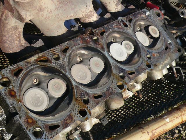

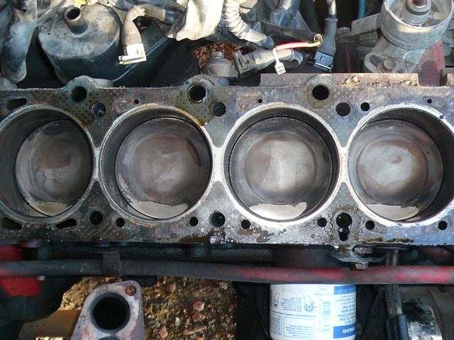

Nappasin kannen pois. Venttiilit melko arjalaisen värisiä. Onko ominaisuus E85 moottoreissa vai onko tämä käynyt laihalla?
Pytyissäkin on ollu pesuainetta mutta ei nauloja
Laitoin paikoilleen lasketun kannen siivotuilla kanavilla. Nokkana pehmeä T (eli mikä?) säädettävällä nokkapyörällä

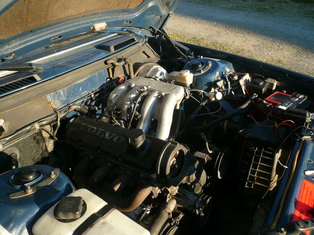

Pukinsarvi imusaja on kaunista katseltavaa. Melkein liian sulavalinjainen osa näin kantikkaaseen autoon

Jännä tuo puhdas alue männässä. Taitaa kannessakin olla vaaleeta samalla kohtaa? Meneekö vaan imupyörre tuonne noin rajusti ja etanoli putsaa?
En osaa sanoa. Ainaki suutin ampuu mielestäni aika lailla tuonne pytyn seinään
Äkkiseltään katsottuna näyttää kuin pytyissä olisi seissyt viinaa. Vaan mistäpä sinne viinaa olisi valunut ja vieläpä noin tasaisesti joka pyttyyn

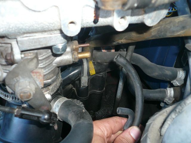

Imuvuoto paikallistettu. Tästä ei voi syyttää kuin huonoa lapsuuttaan

"Imuvuoto" korjattu
