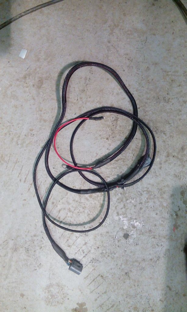

Päivä värkäilty lipan valojen kanssa. Valojen omat telineet kävi ku laittoi ristiin ja väänti 90 kultman, piti pari tukirautaa tehdä toiseenpäähän ettei heilu. Johtosarjan tein ja sukitin sen. Valot lähtevät päälle ku parkit on päällä tai saapi sammutettua katkaisijastakin.

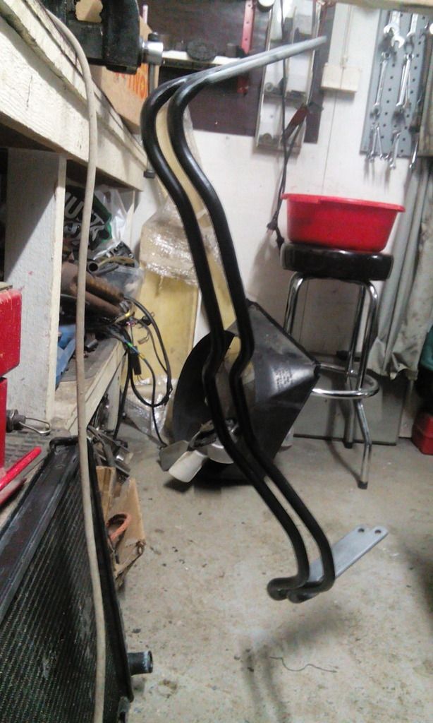

Varastoja pengoin, sieltä löytyi parit takavakaajat. Puhaltamaan en pystynnyt, asuntovaunun oisin saanu suojata. ulos otin muuvan päivä sitten talvisäilöstä. Lamellilla hijoin puhtaaksi, muuntajalla hitsaus, viimeistely lamellilla, rasvanpoistolla pesu, happo päälle ja vähä oli jääny mustaa pohjamaalia nekin tölväsin tuohon. Pintaväri vetästä jokupäivä.

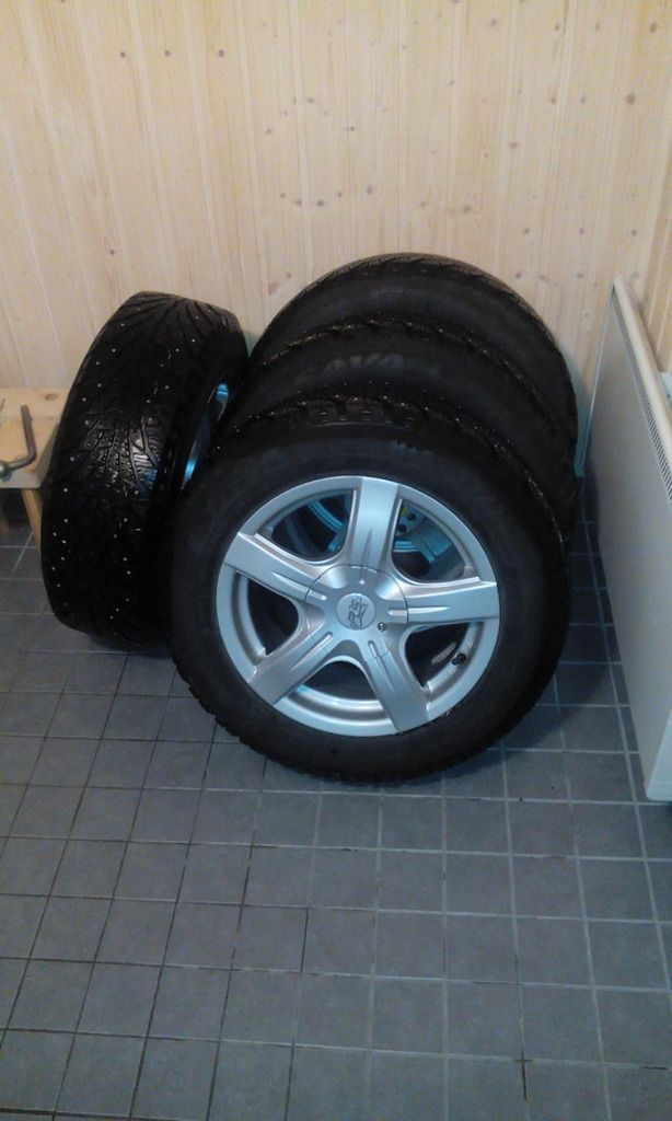

Pyöränkotelot käsittelin toiseen kertaan. Talvivanteet vahasin myös ja vein säilöön.

Hitsasit yhteen? Jousiterästä, mahtaakohan pysyä..?
Vs: Volvo 240 STW "Jape" Tuplavakaaja
« Vastaus #126 : 21.04.2015, 12:42:56 »
Khyllä pysyy. Ei oo irronnut toisestakaan vaikka on ollu kolme vuotta alla.

No sitten se pysyy jos kerta on jo kokeiltu :) itse tein lattaraudasta korvakkeet ja niillä laitoin vakaajat yhteen.

Tapoja lienee yhtä monta kuin tekijöitä. Tai ainakin 3: hitsaten, pulttiliitoksella tai molemmilla kuten oma vakaaja on.

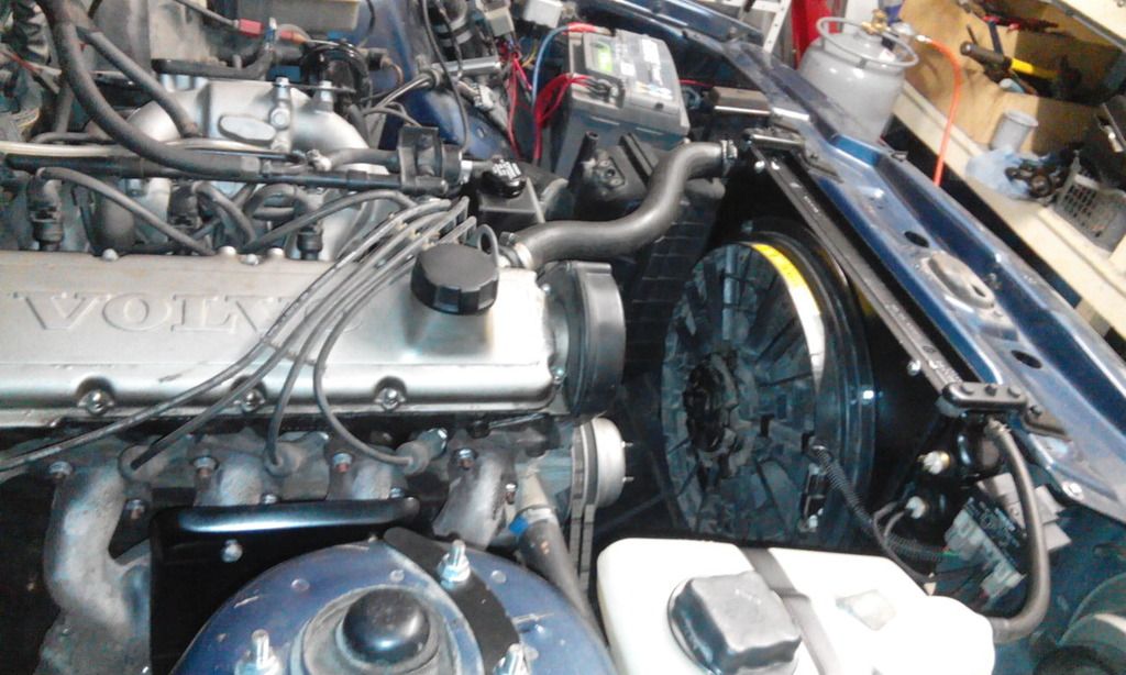

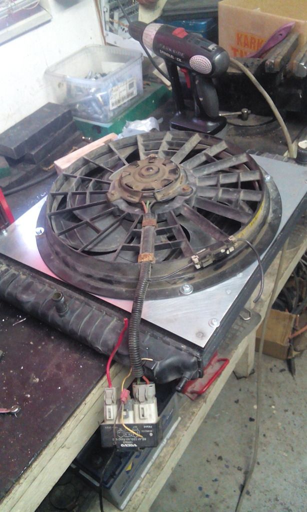

Volvo 240 STW "Jape" Tuplavakaaja + Flekti
« Vastaus #129 : 21.04.2015, 21:40:20 »
Kusti toi sähköflektin. Flektin telineen tarpeet on jo muutaman päivän ootelleet. Tänään leikkasin reijän, hitsailin korokkeet, porasin tarvittavat reijät, hijoin pellin, pesin, hapotin ja maalasin.
Sommittelua
Pelti jäi kuivumaan
Sähköjä siistin. Nyt ei ole enää kaikki erillisillä sulakepesillä.
Vakaaja löysi paikkansa. Entinen oli 16mm ja nyt 2x19mm eli noin 23mm käytännössä. Meinas unohtua, näin lisäyksenä  :D Maalasin kiiltävän mustalla ennen paikalleen laittoa, ei ole pohjamaalissa  :D

Volvo 240 STW "Jape" Vp ja Flekti

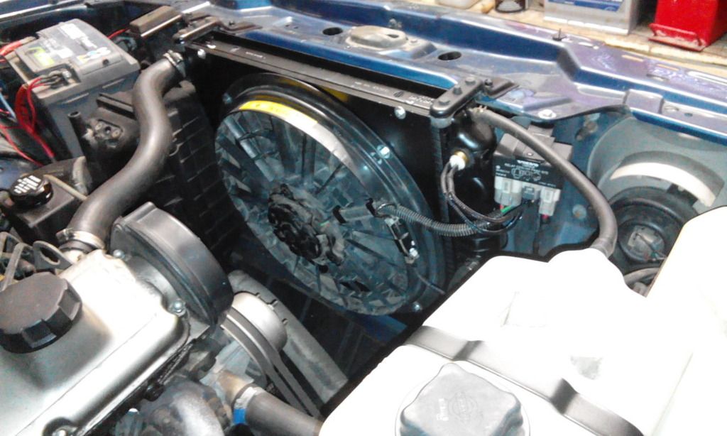

« Vastaus #131 : 29.04.2015, 22:01:14 »

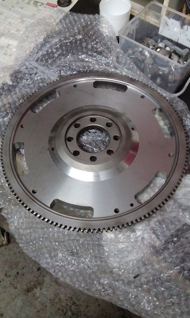

Koneistettu littu tuli Mikael73 Kiitokset  P> Painoa 6.5kg ja lh kehä.
Osia puhaltelin aamupäivästä, pohjamaalailin ja maalailin. Syyläriin tein reijän anturalle, flektin asentelin paikoilleen. Johtoja vetelin ja kaikki sukitin nätisti suojaan
Pitää vielä jostain taikoa uus 215mm kytkinlevy tai sitten asetelma 228mm levylle
Volvo 240 STW "Jape" anturi ja pakosarja

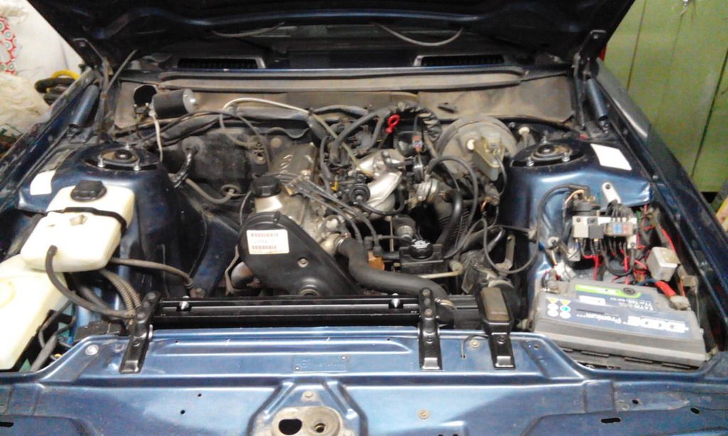

« Vastaus #132 : 01.05.2015, 00:22:50 »
Ilmailin järjestelmää ja kattelin miten flekti lähtee päälle. Miltei punaisen rajaan nousi ennen kuin lähti päälle. Ajattelin jotta liijan ylös laitoin anturin. Jäähdytys, nesteet pihalle, reikä ja toinen anturi alemmaksi. Nesteet sisään, ilmaus ja vähä parani tilanne mutta ei mieluista tulosta. Jännä jotta viime kesänä toimi Whitessä samalla anturilla ja alemmassa kohti ihan normaalisti, vähänkin ku meni yli puolenvälin nii lähti päälle mutta Japessa ei ? En ymmärrä mistä tämä voi johtua
Pakosarjan alla oleva laippa vuoti. Tiivisteen vaihtoo eikös tuossa katkennu kaks pinnapulttia... Pakosarja irti. Toinen lähti nätisti ja toisen joutui poraa, tekemään uudet kierteet. Samalla kävin läpi muut kierteet ja kannesta kävin pari kierrettä läpi kans ku laitoin uusia pinnapultteja. Katin kiinnityksen kohalla näkyi vähä mustaa olevan ja pultti poikki noh putki pois ja kävin viereiset kierteet läpi. Huomenna kassoa uus reikä ja pultti siihen. Harmi kun ei oo pakosarjan tiivisteitä saatika tuota katin tiivistettä... Peltisarjaa mallailin mutt saisi pikkasen taivuttaa etunmaisia putkia sivulle ku ottavat etupalkkiin kiinni, eikä kyllä ole sitä sopivaa laippaa katille... Tarjotkaa sitä laippaa  :D

Vs: Volvo 240 STW "Jape" anturi ja pakosarja
« Vastaus #133 : 01.05.2015, 10:53:16 »
Osasi vastustella koko tämän päivän miltei kaikki  :buck2:
Mulla on parikolme vuotta vanha Nissenin turbo syyläri ja siinä anturi, lämmöt nostaa puolikkaan ja punarajan väliin ja flekti käynnistyy. Kuuma anturi taikka paskanen syyläri?
Volvo 240 STW "Jape" Plyyssiä ja pakosarja
« Vastaus #134 : 04.05.2015, 23:53:35 »

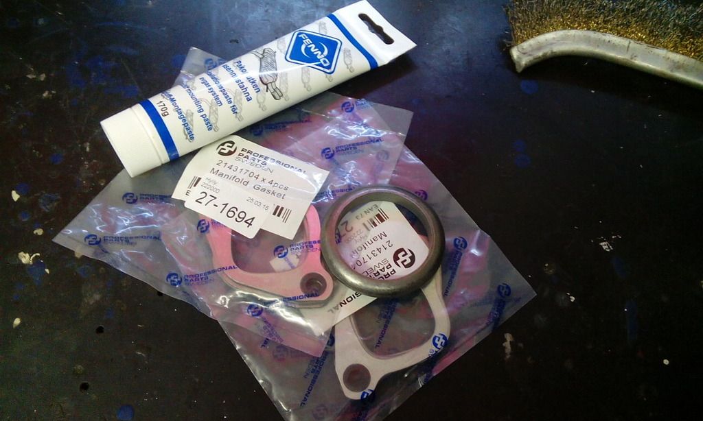

Tarvittavat tiivisteet hankittu pakosarjalle ja putkelle. Osia tuli myös paljon lisää kiitos näistä hookkan ja Panssarivaunu  -H-

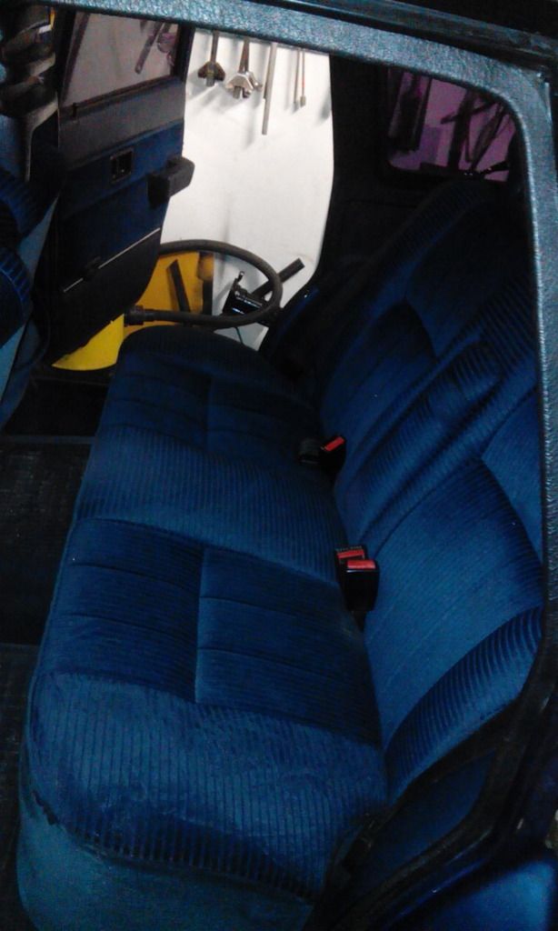

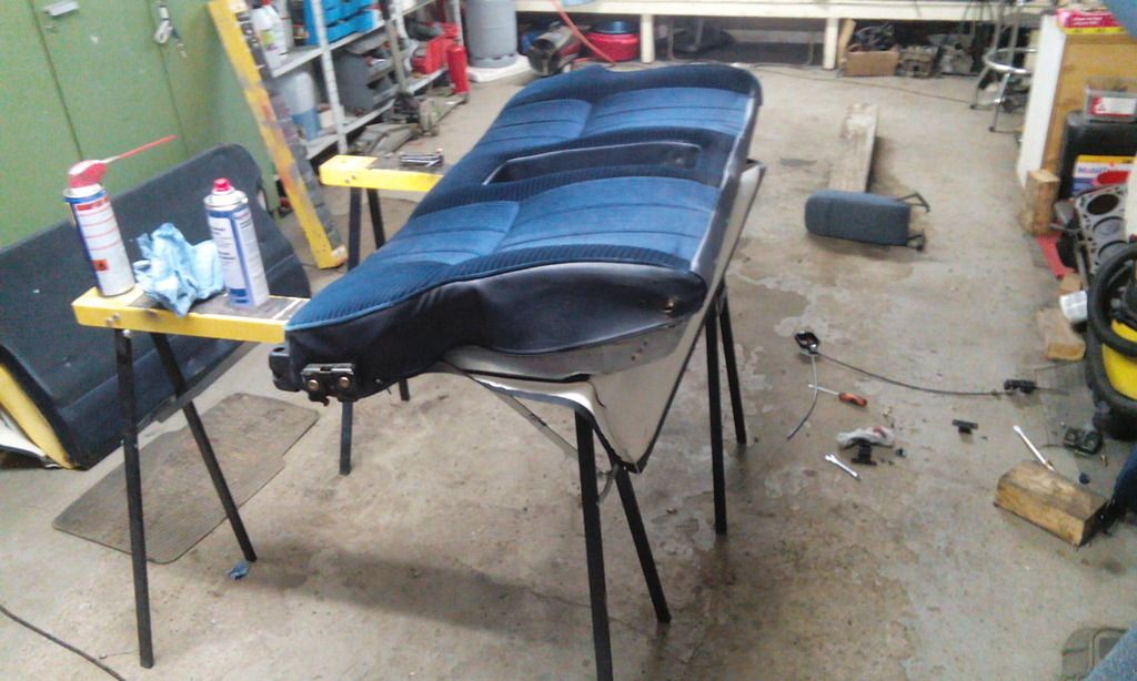

Plyyssisen takapenkin sain pitkän etisinnän jälestä. Tähän piti vaihtaa kaado mekanismi jottai sain täydellisesti toimivan
Yhtehäisen näköinen  :)

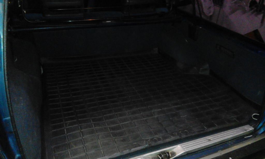

Peräkonttiin tuli Orikinelli kaukalomatto

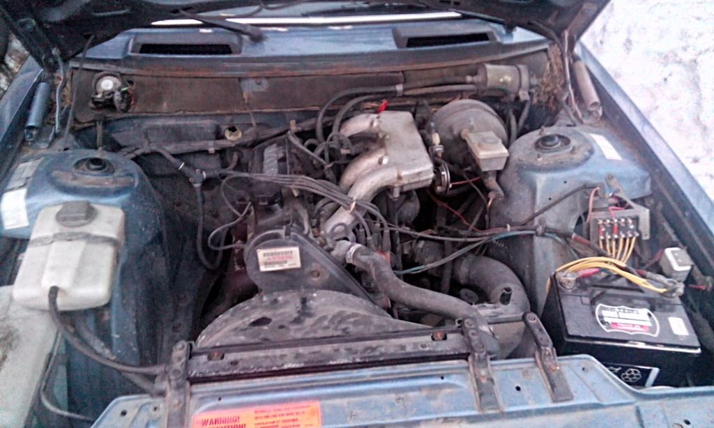

Pakosarja ja putkisto kasaantu nätisti, eikä vuoda enää. Konehuoneesta vähä yleiskuvaa, lämpöpeltikin sai väriä

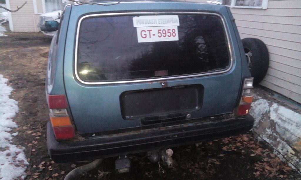

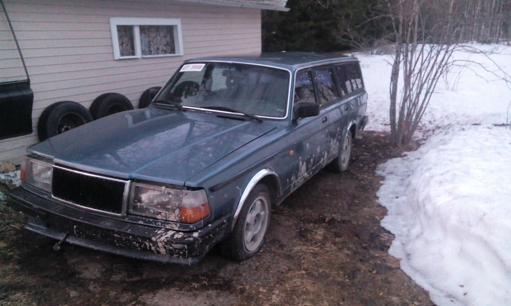

Kokonais kuvaa. Vielä tuohon 850 helmat sovitella ja takalippa lisäksi myös. 16" vanteet alle myös nii aijj  8)
