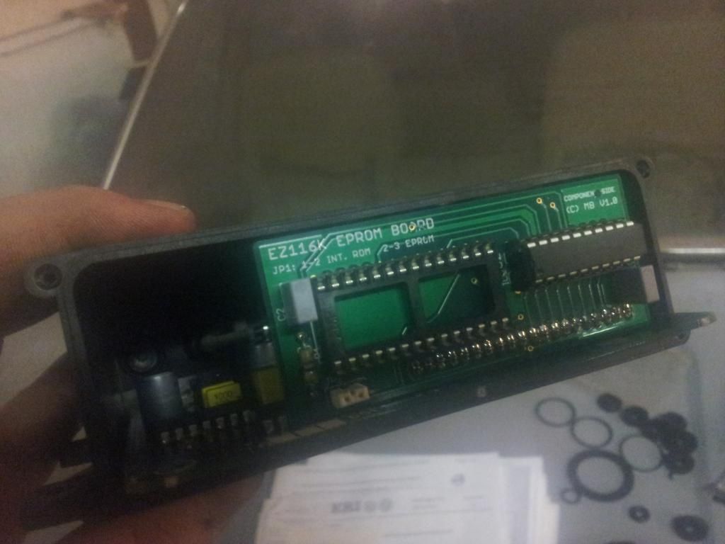

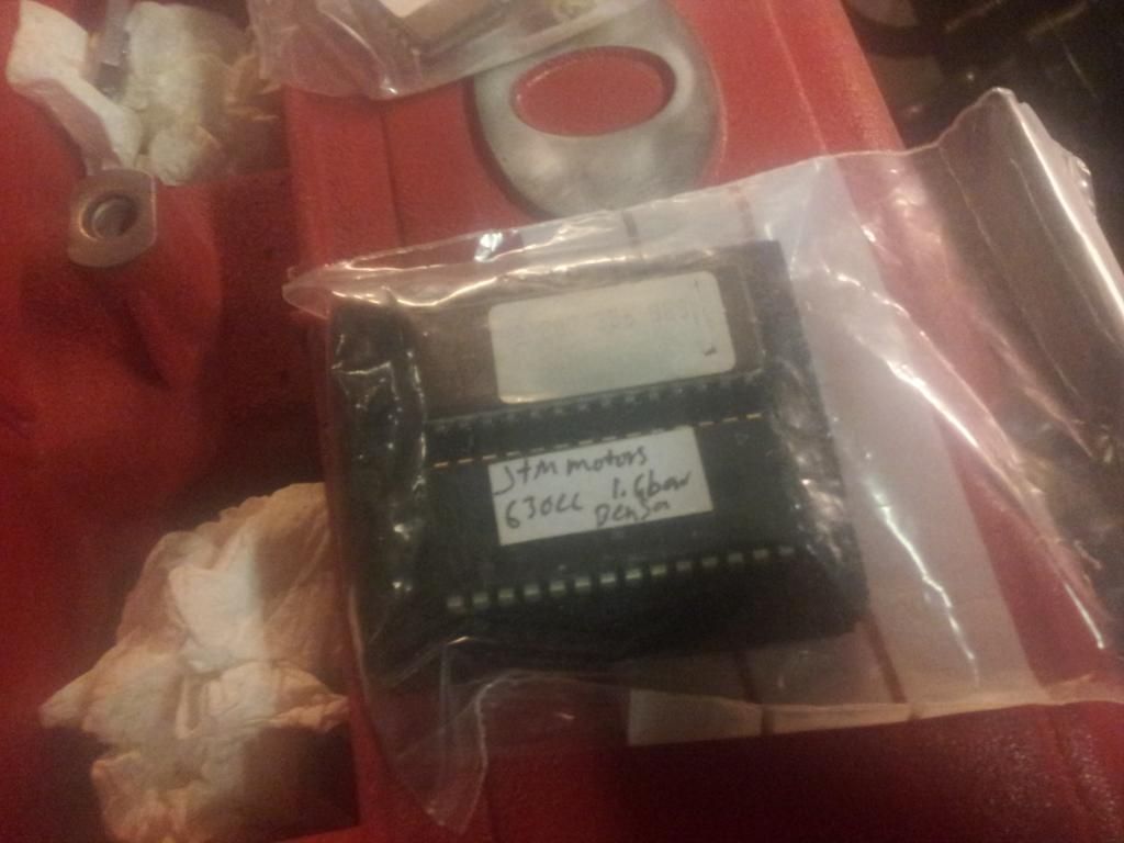

Kävin tänää tallilla puuhailemassa ja kattelin mitä kontti on syöny sisällee ja sieltähä löyty moiset:
Näkyy jo käytetty aikasemmin penkissä sädätyksessä JTM-motorsilla. Samasta puljusta oli entinen ahdin ja suuttimetkin käyty. Samalla kontista sattu silmään ilmanputsarikotelo jossa oli paikallaa -012 IMM, nii eipä tarvi sitäkään nyt mehästää yl kyliltä  O0

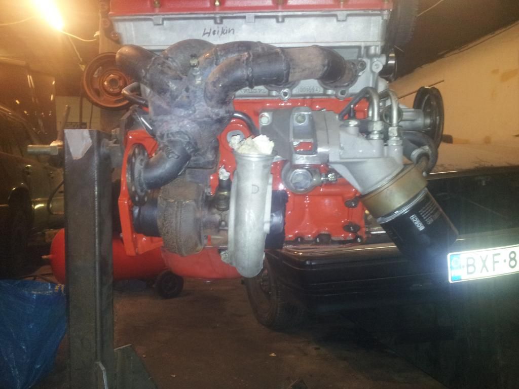

Vähän päivitteluu kun päässy jotain tekemäänkin  :) Enää ei puutu ku loput!
Tommonen alas taakse mallinen satsi nyt tuli ja hetihän alko ongelmat... Aikani onessani pyörin että täähän käy näpäkästi, kunnes muistin et mihin se koneen kannake tulikaan  :-\ Hukkiksen paikkakin lähtee vaihtoon kans kun ei tuo hukkis oikeen sovi tuolla olemaan.. Kysymys kuuluuki et mitä sanoo katsastus inssi jos tohon väkertäsin toisenlaisen kiinnikkeen koneelle, ettei tulis enää lepäämään etupalkin päälle vaan mallia tolppaan/ runkoon pultattava? Ei äkkiselti katottuna taida vapari 16v:n kannakekkaa mahtuu ahtimen kanssa paikallee.

« Vastaus #68 : 06.03.2015, 02:23:50 »
Mahtuuko tuo ahdin muka olemaan tuossa kohdin? äkkisältään kyllä väittäisin että ottaa runkopalkkiin kiinni aika rankasti kun vakio ahtimellakin tekee tiukkaa mahtuoa koneen ja palkin väliin.

« Vastaus #69 : 06.03.2015, 08:32:07 »
Toi auto on tutun entinen, ne silloin käytti sen pyhäsalmessa ohjelmoitavana. Harmi ettei se säätäjä enää tee hommia. Oli ilmeisesti aika kätevä säätämään.  Samalla laittoivat turbon ja suutinta.
Väittäisin kanssa ettei mahu konehuoneeseen tuolla holsetti pakosatsi systeemillä.
Kannattaa ehkä mittailla ihan ekaksi onko saumaakaan mahtua ettei tulis kauheesti tehtyä ylimäärästä hommaa?.

« Vastaus #70 : 06.03.2015, 09:02:48 »
Oletko tarkastanut, ettei tuon pakosarjan sisällä ole kuona jämiä, kun tuota saumaa näyttää siinä olevan?

« Vastaus #71 : 06.03.2015, 12:37:47 »
Ei kyllä varmasti mahdu konehuoneeseen tollasella pakosarjalla, runkopalkkiin ottaa kiinni ja rajusti, mahdollisesti myös koneenkorvaan, kone pystyyn käännettynä ehkä, eteen&ylös sarja on kaikkein helpoin tilan kannalta, myös ahdin ylhäällä ja keskellä toimii.

« Vastaus #72 : 06.03.2015, 13:04:25 »
Ahtimen turbiini puoli tulee kannakken kanssa samalle linjalle eestä katottuna ja kannakkeesta vielä palkkiin pari senttiä.. Entisen ahtimen pakopesä samoja kokoja ja mahtu vielä ahtimen oman hukkiksen kanssa väliin. tosiaan sovittaa pitää vielä konehuoneeseen että varmaks tietää. Onhan tossa vielä laippaa vähä muokkaamalla tilaa kääntää ahdinta jokunen sentti sisäänpäi  :) Ja ei kuonaa näkynyt sisällä äkkiselti kateltuta kun käytetty sarjahan tuo on, revenny vissii pari kertaa vaan  :D Plan B:nä vielä tuo ylös etee mallinen sarja ja siirtää öljysuodatin jalka ilmpanputsari kotelon paikalle ja vaparin kiinnikkeellä kone kiinni.
ps. Tuo kuva hämää aika paljon tuon setin kokoa kun kone on kallellaan pukissa niinku se olis paikallaan ollessa.

« Vastaus #73 : 06.03.2015, 16:50:06 »
Käväsin mittailee nii jää 10mm runkopalkista ahdin.. mahtus se kait lisätuen kanssa olemaan siellä ajossaki paikallaa, mutta taitaa lähtee ylös&etee malline kl-racingin sarja tilauksee.. sillekkin pitää kannake tehdä uusiks mut riittää pelkkä koneen puoleinen tehä.

« Vastaus #74 : 06.03.2015, 18:47:47 »
Kuva hämäs sitten ja paljon :D 10mm riittää kun on jäykät kumit, mulla tais olla hukkiksesta 6mm runkopalkkiin eikä ottanu kiinni.
