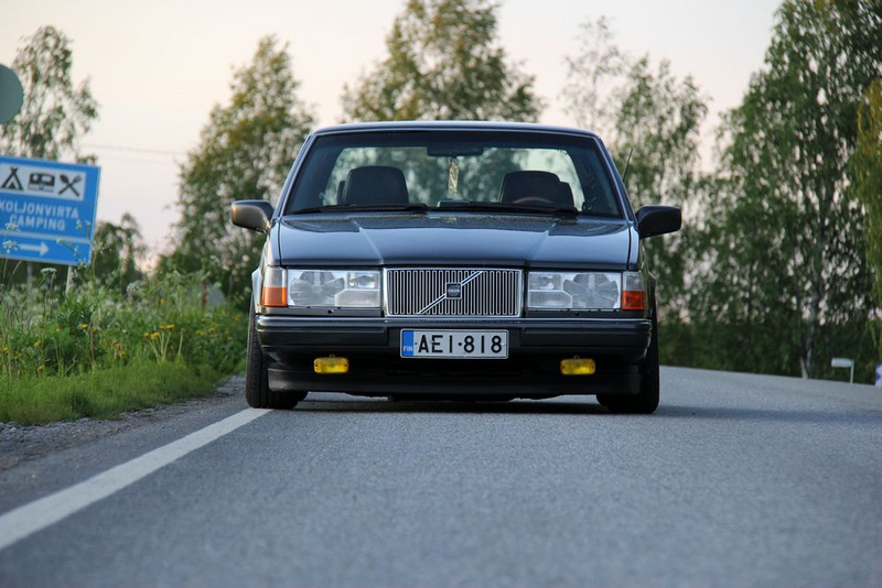

Vs: Volvo 760 GLE '88
« Vastaus #701 : 14.06.2015, 11:23:19 »
Reiättömät lampun listat vielä. Kyllähän tää alkaa oleen yks suomen siisteimpiä takavetoja, mä ainakin tykkään ihan täysiä. Kai tää Jämillä nähdään?  ;)
« Vastaus #702 : 14.06.2015, 17:49:07 »
Jotenkin hurjan näköinen tuo kun öljypohja on ensimmäisenä kohtaamassa julman maailman, tai katukivet.
Poissa Sawo
  • Viestejä: 1119
« Vastaus #703 : 14.06.2015, 19:40:37 »
Kiitoskiitos, kommenttia vaan tulemaan ettei mee ihan pelkäksi yksin höpöttelyksi taas vaihteeksi tää topikki.
Reiättömät listat ollu mielessä/to do-listalla varmaan 4 vuotta, jokohan ne kohta sais aikaseks hommata/väsätä? :D
Ja kyllä on suunnitelmissa ollu lähtee Jämille tällä, saas nyt loppujen lopuks nähdä kuinka äijän käy?
Ja joo, onhan siinä öljypohja ekana vastassa mutta onneksi se on reilut pari cm korkeammalla mitä apurunko, pakoputki ja runkopalkit niin yleensä varoittaa muualta ensin ;)
