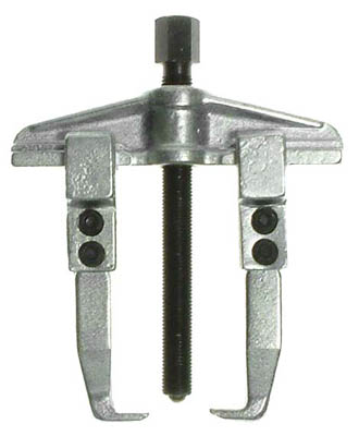

Kysymys poskilaakereista:
Onkos tasauspyörästön poskilaakerit muuten ihan laakerikauppatavaraa vai pitääkö mennä marmoritiskille?
Piti laitella kempuraa takasin, kun ei toi avoin perä osaa päättää mitä se tekee, mut luonnollisesti se otti vauhtia lattialta siten että toinen laakeri sai vähän kipeetä. On mulla tietysti toisessa perässä laakerit mutta kun ei viitis rupee tuhoomaan enempää niitä, kun ei ole oikeanlaista ulosvetäjää. Ehjänä nuo tuskin lähtee kuitenkaan kovin helposti?
Millä ootte ne laakerit yleensäkin vetänyt pois?

Mä irroitin poskilaakerit onnistuneesti tuollaisella kukko-mallisella ulosvetimellä, jota olin hiukan modifioinut.
Volvollahan on noihin laakereihin oikein erikoisspesiaali ulosvedin. Kuva Tonin sivuilla: http://ex.parcomp.com/wx/volvo/142/lukkoperä/CIMG4374.JPG

Miten modifioit? Viilasit noita kärkiä ohkasemmiks?

Aidolla Kukko ulosvetäjällä laakeri voi lähteä helposti
Halpa kiinalainen kopio tarvitsee hieman apua:
Joo ohkaisemmiksi ja kaarevareunaisiksi.

Mäkin jouduin puristamaan ulosvedintä samalla tavalla lautaspyörän puoleista laakeria irroittaessa.
