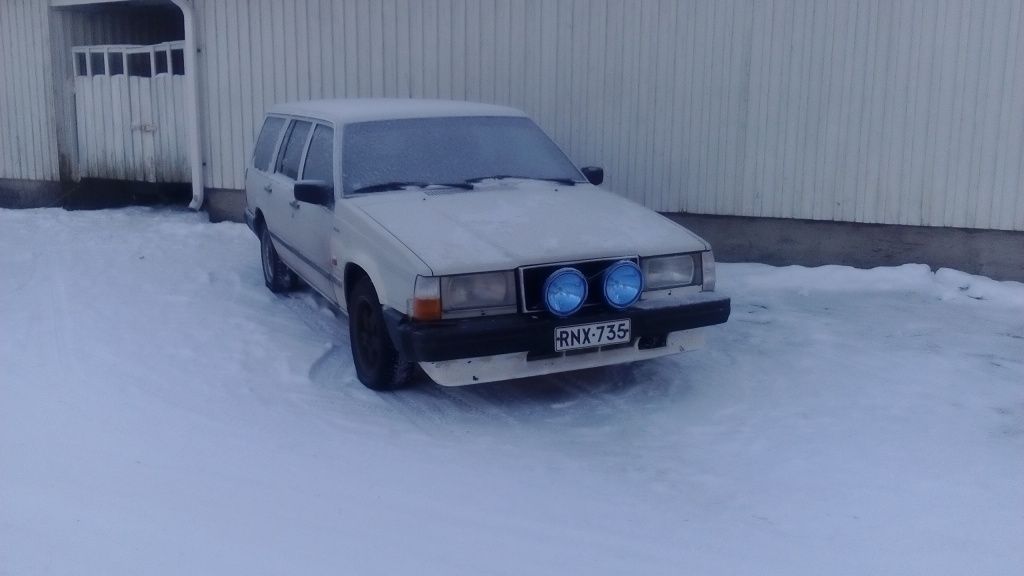

Muutamat kuvat. Etuvanteet olisivat pesua vaille.

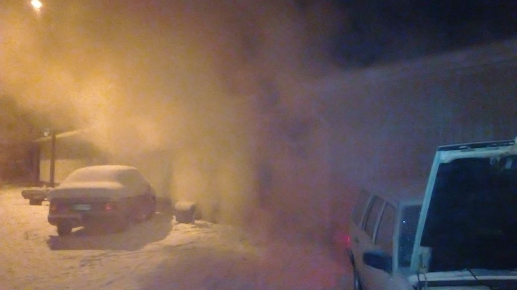

Tuota joo, apuvirralla yritimme autoa käynnistää niin kauan, että lisäakusta loppui virta. Laitoin lisäakun lataukseen ja tunnin päästä kokeilimme uudestaan. No, ainakaan ei jäänyt epäselväksi, ettei polttoainetta puutu. Auto lupaili koko ajan vain yhdellä pytyllä ja lopulta heräsi pytty kerralla käymään kolmella. Isän käytellessä autoa, aloin ihmettelemään, kun auton alta kajasti kirkasta valoa. Pakoputki oli lähes valkohehkuinen etukäyrästä keskivaimentimelle asti ja katalysaattorin yläpuolella olevat massat tulessa.
Isä sammutti heti auton ja aloin mättämään lunta katalysaattorin päälle, että saisi massat sammumaan. Auton sisälläkin oli todella miellyttävä haju. Kokeilin kädellä apukuskin penkin alta ja käsi paloi, äänieristeet sulaa vahaa.
Huomenna on tarkoitus katsoa sytytystulpat, koska polttoainetta ei ainakaan näyttäisi puuttuvan. :D
Hetken jo luulin omistaneeni deekun:
