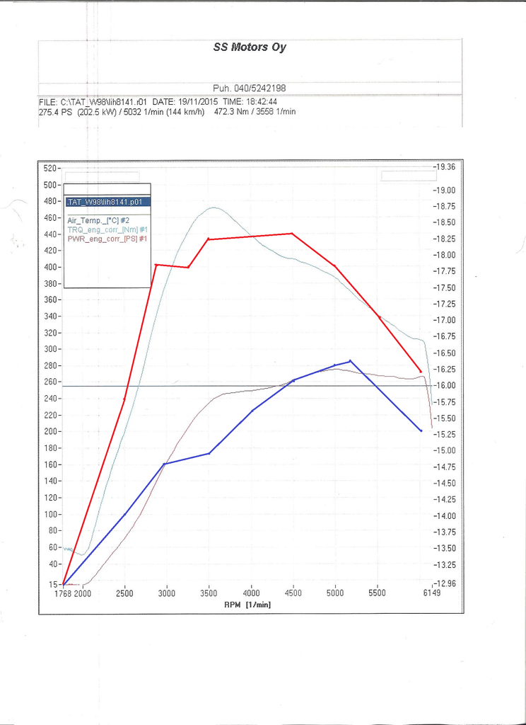

Laittelin nuo kaksi pari sivua sitten liitettyä teholappua yhteen ja samaan skaalaukseen, kun olivat väännön puolesta eri laaduilla. Kiinnosti nähdä kuinka paljon ne ovat eri planeetalta. Tein ihan itäsaksalaisesti kynällä photosoppaamalla, joten ihan prikulleen nuo ei ole, mutta suuntaa antavasti pitäis olla, ellen ole jotain käsittänyt ihan väärin. JuHaU:n lapun lukemista haittasi vino perspektiivi. Lappujen haltijat saavat halutessaan kertoa onko tulosteet takapyörä vai moottoriteho.
Sininen kynäsuttu on JuHaU, harmaa pohjalla puliuk0n
Kiitos. Tätä mietin itsekkin.  :hello:
Onhan tuo JuHaU:n lappu selvästi parempi. Mulla tuo alku on vähän hölmö kun automaatti on mitä on.
Moottoritehoa oletan omani olevan, ainakin vedon lopuksi teki sen vapaalla rullilla ajelun.  :)

Joku mättää ja pahasti JuHaUn lapussa? Molemmilla samat tehot 3500 rpm kohdalla mutta Juhalta puuttuu n. 60 Nm vääntöä...
EDIT: Kenoviivan lapussa virhe.
« Viimeksi muokattu: 22.11.2015, 19:27:30 kirjoittanut mauser240 »
JuHaU:lla on se mitä pienemmällä TD04HL-15g:llä saavutetaan.
Mun setupissa piristelty kansi ja TD05HL-16g jne jne... Jolloin mun setupista puuttuu tehoa.  :-\
Jos teho on sama tietyillä kierroksilla niin on myös vääntö sama.
142
Jep eli mulla oli astetta pienempi hyrrä, bensaa tankissa ja kirjoituspöydän ääressä tehty lastu (ei loppuun asti hiottu).
Konetehoa tuo munkin lappu oli. Cooleri oli kiinalainen ja putkisto 3" ilman kattia.

Nyt en puhunut siitä, lue Juha edellinen viestini.
EDIT: Eli Kenoviiva piirtänyt JuHaUlle 230 hp tehoa siellä missä JuHaUn lapussa lukee 200.
EDIT: Ilmeisesti Kenoviiva katsonut vääntöskaalaa vahingossa.
Tälläsen sain itse

Päivitin kuvani, siinä oli kirjausvirhe tuossa 3500 rpm kohdalla, olin kirjannut väännön vahingossa tehoksi. Tuota 3500 alle 200 hepojoutua en kyllä omin silmin näe  :-[
Vasemmalla tehot, oikealla väännöt ameriikanmalliin.
Eikä ole, sillä T-nokalla vääntöä pitäisi olla +420Nm/3500rpm jos lastu on edes kartalla sielläpäin.
Sinun säädetty lastusi muuttui olohuoneen sohvalla tehdyksi välittömästi IMMun vaihdon jälkeen, joten tuloksesi on hämmentävän hyvä vaikka syttykartta on pielessä liki kymmenisen astetta ja sopitus liki lambda 1 vedossa, vaikka syttykartta on säädetty lambda 0,8, mukaan.
Vääntökäyrän alku tulee enemmän ahtimen/syttykartan/polttoainekartan puolesta enemmän kuin laatikosta.
Kunhan polttoainekartta saadaan toisella IMMulla (EHJÄLLÄ!) toimimaan oikein, niin vääntökäyrästäsi tulee samanlainen kuin Mikolla, mutta sitä vaan on enemmän....   :hello: :pomo:
Jos tehoa haluu overlappia on oltava enemmän kuin 0 tai 3 astetta. Kevyt 93 astetta volvon kisakoneessakkin.
Ne kenellä ei ole pakopainetta 2bar kuten vakio mitsulla, tavoittelevat enemmän overlappia...

Tälläsen sain itse
Katso esim. 4000 ja 4500 rpm kohdat. Siellä missä vääntöä molemmilla saman verran niin pitäisi olla myös teho sama ja päinvastoin.
Millä perusteella  :o
kovasti katoin JuHaU kartassa niin olevan:
4000rpm
225hp ja 420nm
4500rpm
275hp ja 440nm
Vai luenko aivan väärin?

« Vastaus #207 : 22.11.2015, 22:12:33 »
P (Hp) = M (Nm) x n (rpm) / 7023.5
Näin se vain menee.
Ei vaadi paljon lukuvirhettä ja JuHaUn lappu on vinosti kuvattu.
Näin se vain menee.
Totta tuo, myönnän virheeni. Tuo lapun vinous hämää.

Älkää käsittäkö väärin sitten, en tullut kiusaamaan.
Pointtini on ainoastaan se että taulokkojen vertaileminen on lähinnä hukkaan heitettyä työtä jos ei ole arvot kohdallaan.
