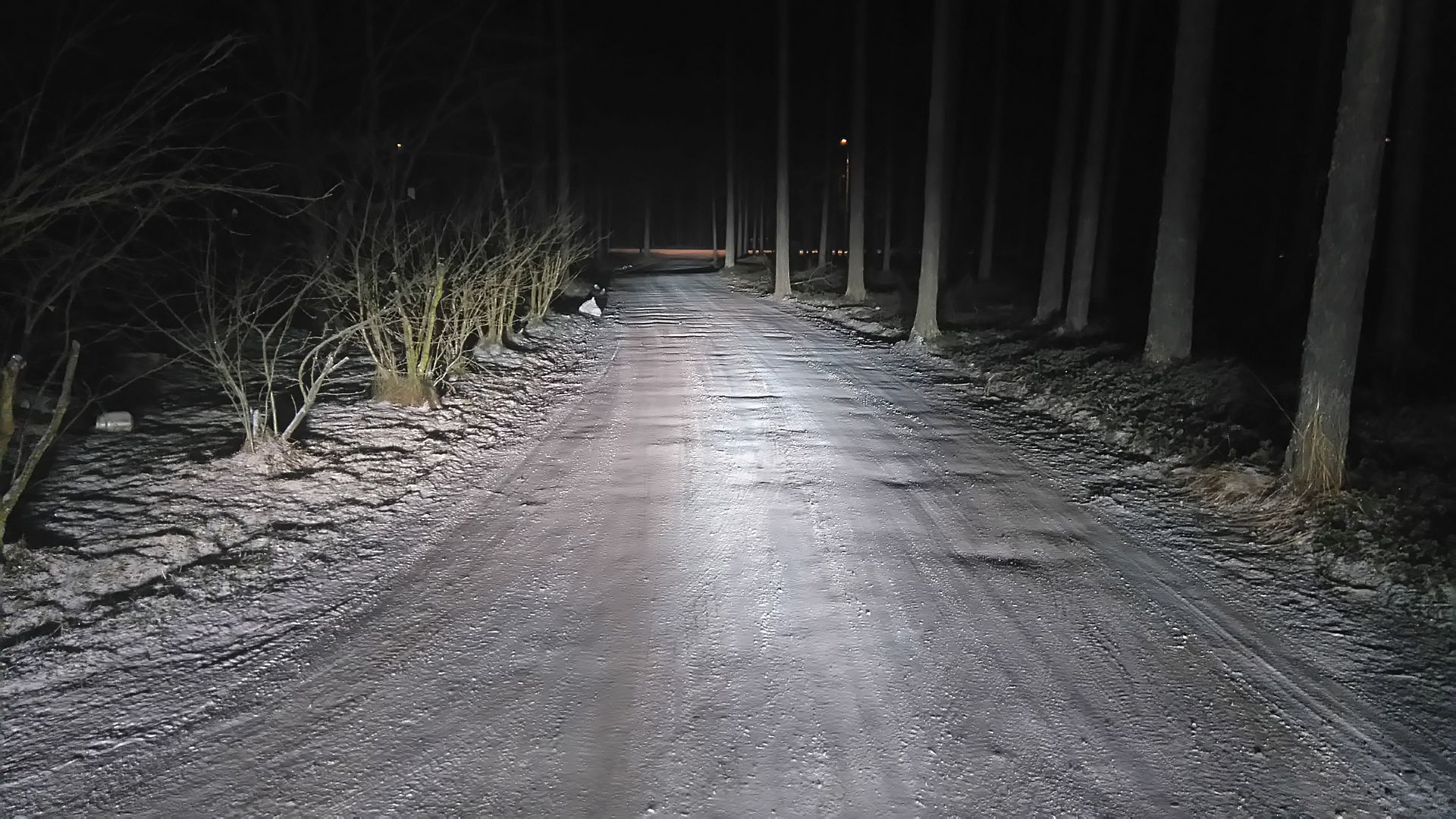

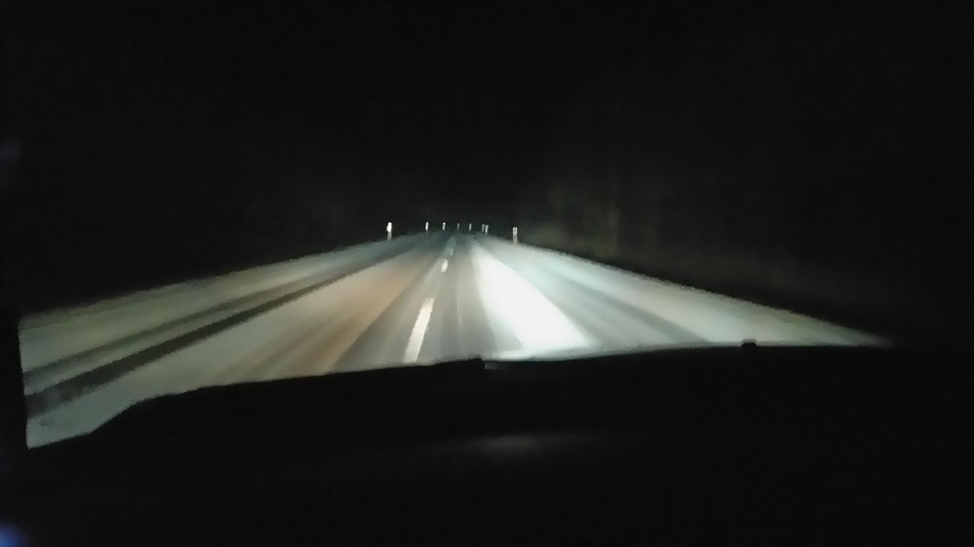

Omiin pitkiin laitoin nyt ne 55w xenonit ja rata aukeaa ihan hyvin, lisukkeeksi on tulossa hella 3003 compaktit xenoneilla 8)

Katsastus setähän vaihatutti tähän alanupin vänkärin puolelle ja kehotti xenonit ottamaan pois keulilta.
Viikon verran kesti ajella leiman jälkeen ja taas kolajaa vänkärin puolella (myös silloin kun ketään ei ole sillä paikkaa istumassa).
Kolaus kuuluu kaasua höllätessä/painettaessa, alatukivarren taaempaa puslaa mielessäni ajattelin, mutta kännykän valossa 5 sekunissa tehdyn tarkastelun perusteella vika voinee olla muuallakin. Pitänee pyhien aikaan tutkia tarkemmin.
Pitkissä paikallaan olleet halvat 55w xenonit olisivat lentäneet lepikkoon ilman katsastusmiehen kehotustakin, nyt tilasin elekmalta xenonit sekä pitkiin että lyhkäsiin.

Laita xenonin lasit ni löytyy merkintä xenoneille ja ne käy myös suoraan paikalleem
