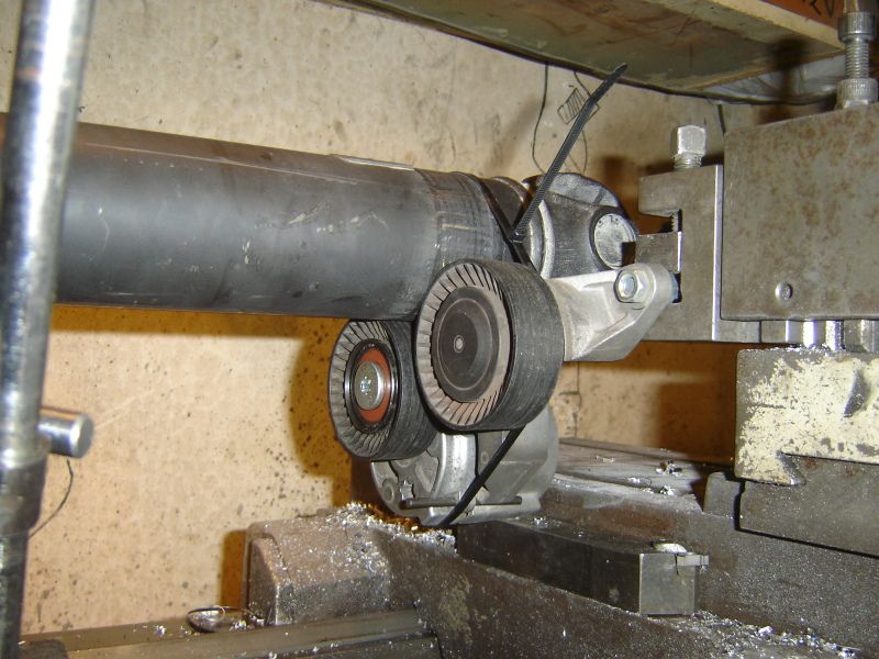

Viimesyksyisen Volvokerhon Ruotsinreissun tuliainen sai tänään vihdon huomiota osakseen. Sieltä tarttui mukaan täysin käyttämätön, todennäköisesti jostain 960 tai S90 kotoisin oleva kardaani. Katkaisin takapätkän passelin mittaiseksi ja sovitin siihen Hiluxin kardaanista takaristikon ja -laipan, niin nyt sen kardaanin pitäisi todennäköisesti sopia myös perän laippaan kiinni ;)
Laippa on vielä hitsaamatta kiinni, kun täytyy jotenkin keksiä, miten saa varmistettua suoruuden sitä ennen.
Sorviin kiinni. tuo perän laippanivel irti kardaanista-> kardaadinpää pyörivää kärkipylkkään kiinni ja heppiin kun on kohdallaan?
Tuollatavoin kärki on mielestäni liian lähellä saumakohtaa, jolloin tarkkuus ei ole tarpeisiin riittävä ;) Pitäisi olla kuvan kaltainen lisävaruste sorviin, niin ei olisi mitään ongelmaa koko homman kanssa.

« Vastaus #372 : 04.03.2011, 19:46:37 »
Kyllä hätä keinot keksii ;D
Ensi viikolla sitten pitää varaosaliikkeestä vielä hakea tuohon uusi nivel ja kiikuttaa koko komeus tasapainotettavaksi.
