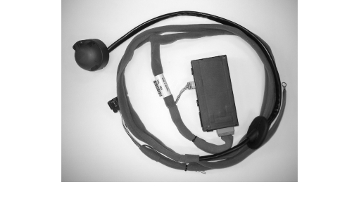

Projektina on asentaa -05 malliseen S60:iin koukku.
Kiinteä Westfalian koukku (Motonet) n.200e ja Thulen sähkösarja n. 100e. (Osanumero 759191)
Koukku nyt on yksinkertainen, vaikka ilman ohjeita menee paikoilleen -näytti melko "täydelliseltä", jopa kuulan suojakuppi oli mukana. Puskurin/lokasuojan popniitit pitää hommata jostain (laskin tarpeeksi about 6kpl?, orggis sarjassa mukana on 12..) Ohjeet melko epäselvät, mut eipä väliä, ehkä.
EDIT: Paketissa on kuulemma 1 popniitti.
Thulen sähkösarja -edelleen surkeat ohjeet. Joku lisä/ohjainboxi (valmistaja Tremas) tuli mukana, pääasiassa plug n play. Paitsi..
-Pistokkeen päässä piuhat kiristetään ruuvien alle.
-Sumuvalon johto neuvotaan katkaisemaan ja kytkemään "tietyssä" järjestyksessä ohjainboxille meneviin johtoihin. (ilmeisesti pätkäisee auton sumuvalon, kun kärry on perässä?)
-Joku kummallinen lenkki, johonkin nastojen 1 ja 5 välille ja/tai niiden kahden jäljelläolevan (harmaa/pun ja harmaa/musta) kytkeminen ryöstämällä alkuperäiseen harmaa/valkoiseen. En tiedä miksi, mitä noi tekee tai onko tarpeellisia, jos ja kun sumari on käytössä.. Selvinnee kun pääsee ottamaan savut kytkennöistä ennen noiden asennusta.
Jos vinkkejä tulee mieleen, niin kertokaa. Muutoin jatkan tarinaa, kunhan projekti etenee jos ja kun olen mukana "projektiryhmässä".

Kovin samanlaiselta kuullostaa toi sähkösarja.. Hylättiin toi putiikki toimittajana, koska tuotekuvaukset on suoraansanoen huonot. -Pyörin työkseni tämän tyyppisten asioiden kanssa, olen ehken hivenen kriittinen- (ei höpönettikään paljoa parempi ole. Tunnetumpi kyllä)
S60/V70 koukut lienee eri -AWD vehkeille on omat. Tosin normaali koukku käy niihin, vetokuula tulee vain hivenen korkeammalle kuin AWD:n "omalla" koukulla -menee kuulemma suositeltuihin toleransseihin. Sähköt ilmeisesti samat kaikissa.
Muistatko VOLL€ mistä pätkäisit sumarin piuhan? -ettei se palaneen polttimon merkkivalo syttyisi.. / muistatko kenen tekemä se ohjainboxi on. (Tietääkö kukaan kenen tekemä "Volvon" oma on?)
Vas. takavalon tienoilta katkaisin ne kaksi rinnakkain kulkevaa vaaleanpunaista johtoa, päitä hiukan kuoritaan ja "punotaan" yhteen, laitetaan liitin(johon tulee boksilta oma liitin). Sama tehdään niiden äsken katkaistujen johtojen toisille päille, eli yhteen ja liittimellä boksiin. Eli nuo johdot katkaistaan ja kierrätetään boksin kautta, joka joko sytyttää takasumarin tai ei, riippuen onko kärry perässä tahi ei. Se boksi on linkin ( http://www.ecs-electronics.com/ ) firman tekemä ja juuri tuollainen kuin kuvassa. Johtosarjan mukana tuli ihan hyvät ohjeet, joten ei pahaa sanottavaa. Ja positiivisena yllätyksenä oli että koukku oli Kovilin valmistama. Sinänsä ei noilla koukuilla liene eroja kun ne vain on paikoilleen saanut, ruostuminenkin lienee vain kosmeettinen haitta?

Tremes vai mikä se nyt oli; on hivenen erilainen kuin toi ECS:n, vain yksi iso liitin tulee ohjainboksille. Eli tarvikesähkösettien valmistajia on ainakin 2.
Katsotaan mitä tulee tulokseksi.. kunhan homma etenee.

Koukku meni paikoilleen, lähes ongelmitta. Lähinnä uskon puutetta esim. puskuria irrottaessa. Leppoisana puuhasteluna 4h.
Pyöriä ei otettu pois, joten puskurin/lokasuojan popparit laitetaan myöhemmin.. Perän sai sopivasti ylös muutaman lankun ja tiilen avulla.
Kaikki muut tehty paitsi se hämärä "lenkki" nastojen 1 ja 5 välille ja 2 boksiin menevän piuhan kytkeminen siihen lenkkiin. Pitää kokeilla ensin toimiiko kärryn valoista mikään.. (Jos jollakin on ajatuksia mitä se voi tehdä)
EDIT: ei toiminut ilman noiden kahden piuhan kytkemistä takavaloihin. Jos en väärin ymmärtänyt/muista. Vasemman takavalon liittimestä, nastoista 1 ja 3 löytyy "lenkki, johon ne pari viimeistä kytketään ja sen jälkeen kaikki pelaa, kuten kuuluukin.
6/2011 kustannukset Westfalian koukku 200e, Thulen sähköt 100e ja työtä n. 4h aloittelijoilta.
-Makuasiaoita, mut toi Thulen sähkösetin ohje ei mitalleita saa. Koukunkin ohje olisi helppo tehdä selkeämmäksi.
« Viimeksi muokattu: 11.07.2011, 12:00:37 kirjoittanut D5GT »
