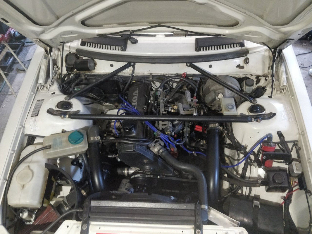

Jotain pientä taas. Värkkäilin ullakolla lojuvista ylätukivarsista säädettävät ja tänään sain kiinni. Puslat näissä oli jo parhaat päivänsä nähneet, mutta vaste löytyy vielä. Saamattomana ei ole saanut uusia hommattua. Liekkö uretaani- toiseen päähän ja kumipusla toiseen päähän voisi olla toimiva systeemi ??? Liian kovaa tärryytintä en halua, mutta napakkuutta ehkä vähän?
Uutta asentoa, 15mm lyhennetyt varret
Konehuoneessa kaikki vielä nipussa :D

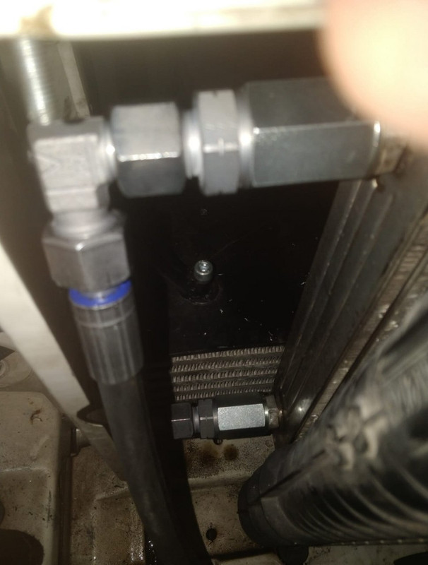

Sain puskuri listat kiinni, no on sitä ollut muutakin tusaamista iltaisin. Öljynsuodattimen siirto jalka vuoti sen verran, että öljy haisi pikku ajelun jälkeen, tästä selvisi lopulta termarikotelon kiristyksellä. Uudet letkutkin teetin jäähdyttimelle, mutta moottorin päähän tuli yllättäen väärä kierre :facepalm: Adapterit tulossa postissa, jospa ne kiinni vielä saisi.

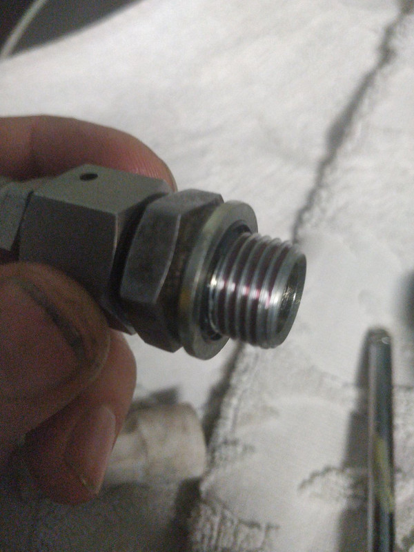

Eka kunnon lenkki tälle keväälle, ja totesin kiristämisen olleen turhaa. Muutamien huokausten ja välivaiheiden jälkeen öljynjäähdytin istuu uudella paikalla, uusilla letkuilla, ja termarikotelo pysyy kuivana.
Nippaan USIT tiiviste hydraulitarvike liikeestä, 3/8" koko
Termarikoteloon hain Etrasta 64,5*3mm O-renkaan.
Kuulerissa olikin tuumakokoinen kierre. Tämänkin naaras jatkoliittimiin Usitit, koko ei jäänyt mieleen, mutta alle tuuman ja yli puolikkaan :D
Nyt tuntuis pitävän ts. ei ainakaan tiputa.

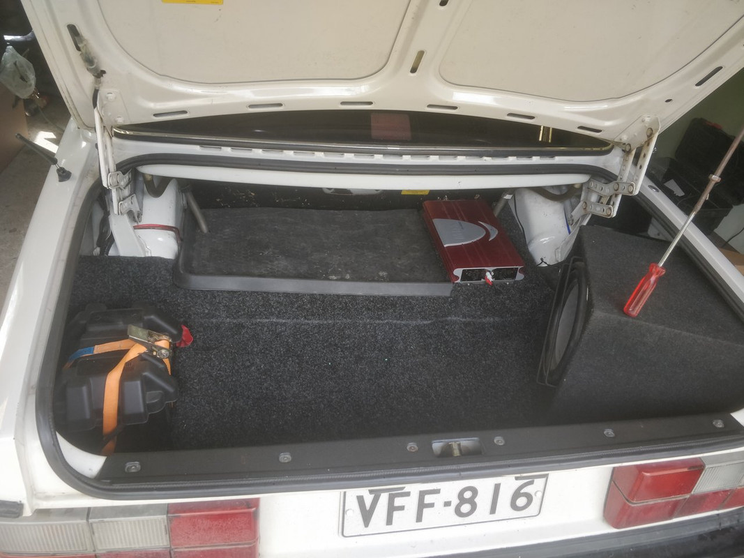

Leikkelin konttiin uuden maton. Vanha oli sen verran nukkaantunut ja rikki, että oli aika vaihtaa. Homma ei tosin tullut vielä ihan valmiiksi, ajattelin vielä verhoilla pyöräkotelot ja seinustat. Matto on Tokmannin terassi matto 130*200cm.

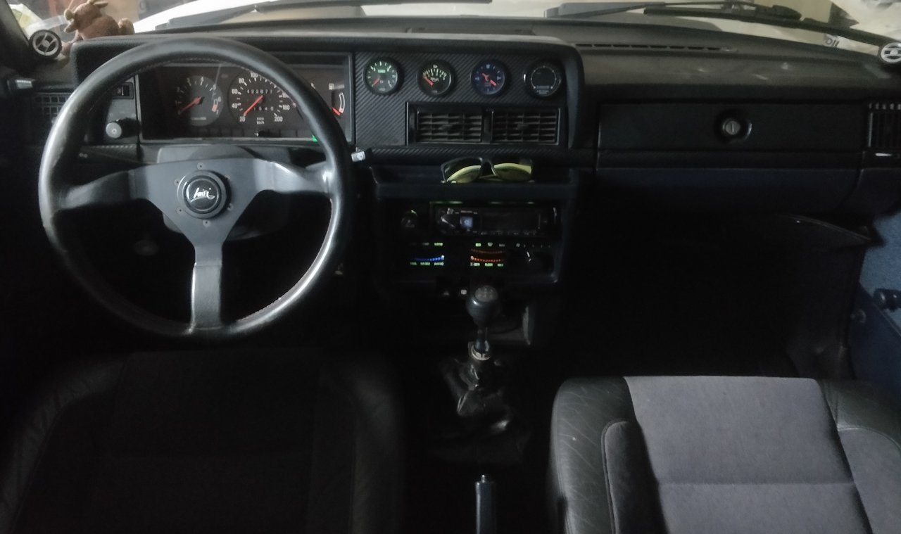

Pussihousulaisten kammotukseksi siirsin radion, en ylös tai alas, vaan keskelle :D
Tähän piti uhrata yksi kappale keskikonsoleita, joka oli valmiiksi rikki ja väriltään sininen. Poistin tuhkakupin ja siirsin kytkimet ja turvavyö vilkuttimen sen paikalle. Kojelautaan piti tehdä pieni kolo, jotta soitin mahtuu paikalleen. Jos en tykkäisi kuunnella välillä CD levyjä, vaihtaisin tilalle jonkun lyhyen Bluetooth soittimen ja soitin olisi mennyt todennäköisesti paikoilleen kojelautaan kajoamatta. Paikka on vähän ahdas, mutta mahtuu.
Pahoittelut vaihtelevasta kuvienlaadusta ja määrästä, toisesta voi syyttää puhelinta, ja toisesta kuvien ottamisen unohtamista :facepalm:

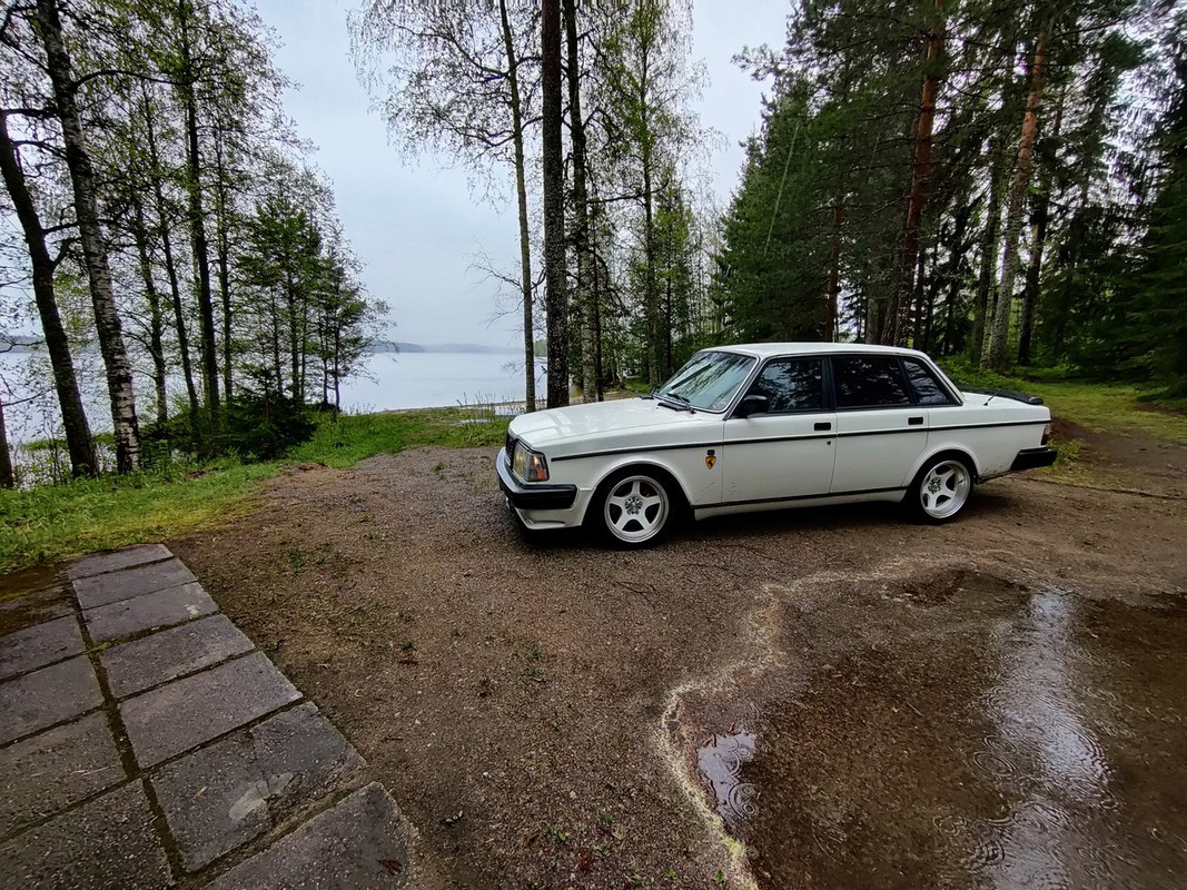

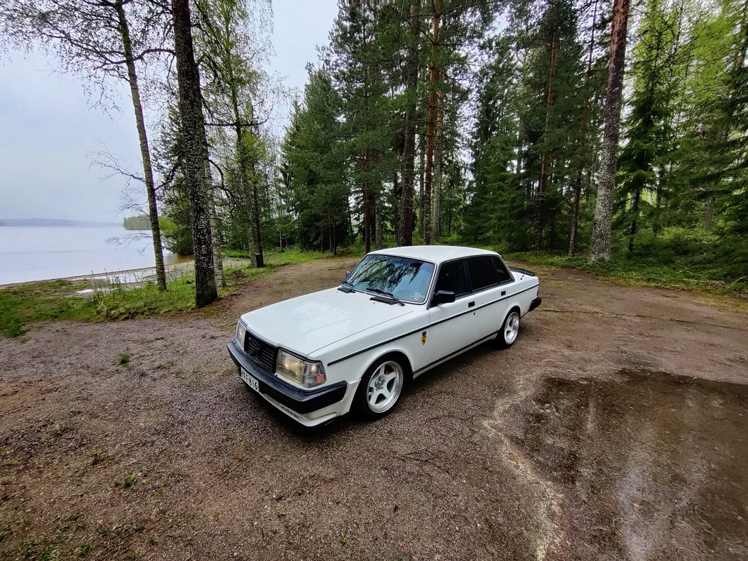

« Vastaus #568 : 21.05.2021, 18:14:03 »
Vaihtelin reaktiotankojen puslat, ravistellut liikkeelle lähtiessä lähti ja kolinoista jäljelle jäi enää etuvakaajien kolina ja kuskin takaiskarin yläpuslan kopsutus (pusla pyörii pesässä, joten oletan äänen tulevan sieltä)
Pari kuvaa vesisateesta :D
