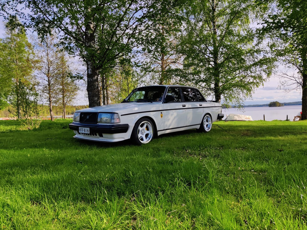

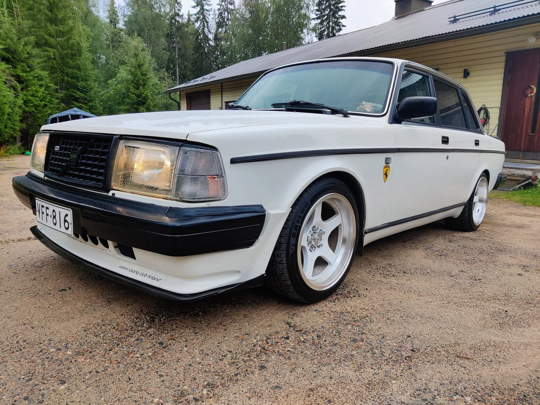

Kuvia, koska showroom, vaikkei auto showtasoa olekkaan :uglystupid2:

Tämä hyvä. Oikeinkin mukavan näköinen.  8) Olikos madaltamisesta ( ainakin keulasta ) joskus meillä puhe?  ::) ;)

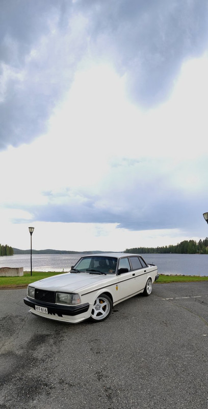

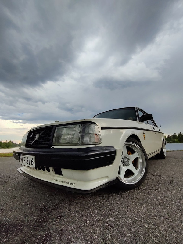

Vähän ennen kun ukonilma iski Hallin kylille nappasin parit fotot :D
Kyllä, puskurin lista on päin mäntyjä :D

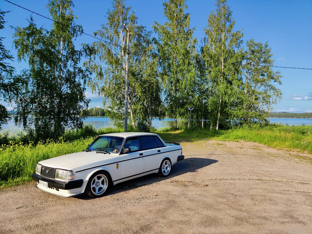

Kävin aamulla tarjoamassa konttorille, laitettiin renkaat otteeseen samalla reissulla :) Nyt kelpaa päästellä :arkkupakastin:

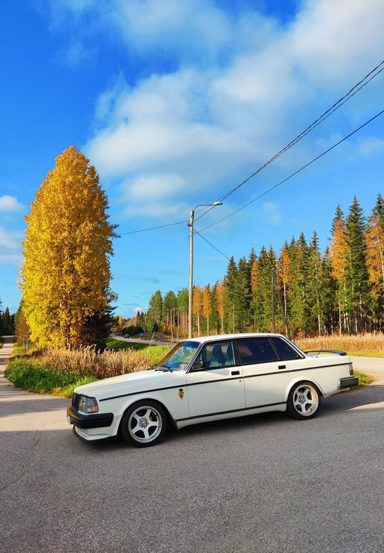

Alkaa tien vierustat olla siinä värityksessä että kohta tuupataan romu talliin  ELK
